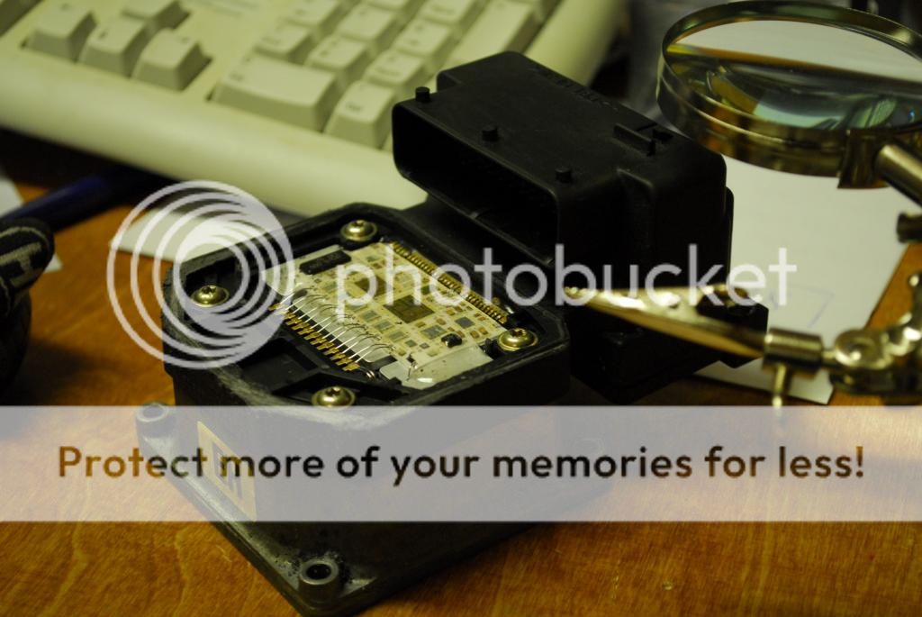

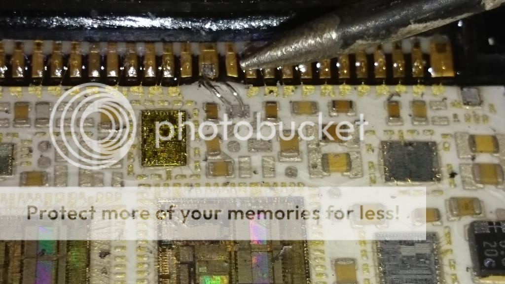

Tässä Pieni ohje tuohon bosch boxin purkuun.
Irroitus on helppo. Ensiksi relepoxi sivuun siitä päältä. Sitten mutterit irti hydrauliyksiköstä ja yksikön kannakkeesta, eli yhteensä 5 kappaletta. hydrauliyksikön kannaketta siirtää niin paljon jarrutehostajaa päin kuin mahdollista. Sitten sopiikin jo irroittelemaan tuon sähköosan ruuvit (6kpl t20 kannalla) yksiköstä.
Sitten aukaisukin vaikutti helpolle. vähän rautasahalla uraa sauman kohtaan ja meisselillä naps liimaukset auki. vika ei varsinaisesti näy mutta löytynee kuvan osoittamasta paikasta
Nuo langat on todella ohkaisia. Kuvassa nuo paksummatkin langat on alle millin.
Tuo piirilevyn päälle vedetty silikoni pitäisi saada pois koska häiritsee tinausta. jossain ohjeessa käytetty steariinihappoa, voi liueta myös muulla aineella esimerkiksi asetonilla. Jos nuo kaksi karvaa saa vaihdettua vahvempiin niin silloin tulos olisi varmempi. Kannattaa varoa vieressä olevia liki näkymättömiä karvoja. Lisäksi huomioitava että tinattavat karvat ovat alumiinia johon ei normaali tina tartu.
Itse kokeilin juottaa kupari piuhan pätkän tilalle ja tutui tarttuvan katsotaan miten pitkä ikäinen on
