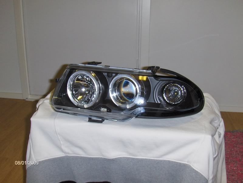

Tänään tuli hommattua tuollaiset jotka löytävät tiensä keulalle vkl...

Rookeri kirjoitti:Sonarit? Hyvä ostos, juuri maanantaina tuli itekkin ruuvattua moiset. :wink:
jep sonarit :thumbsup: vkl meinasin sovitella noita keulalle,samoin kasaan alustan niin saan auton pyörilleen jotta pääsee katsomaan miten 17" pyörät istuu yhteen 60/40 alustan kanssa..

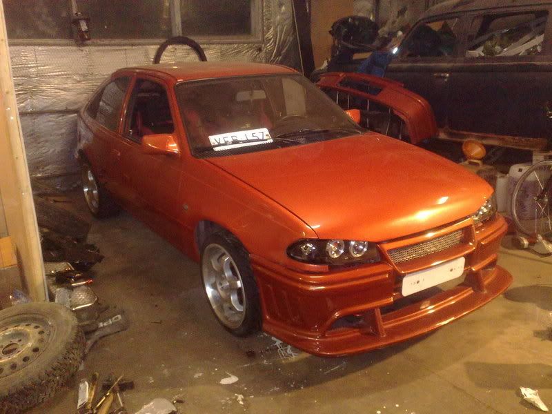

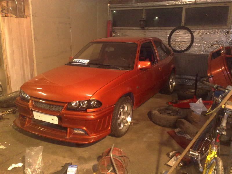

dodii.. viikonlopun aikaansaannoksia: Annelit saatiin sovitettua keulalle , loksut tosin vaativat vielä muokkausta että saadaan vilkun kohdalta sopimaan täydellisesti.Listat myöskin puuttuvat vielä valojen ja puskurin välistä.
http://i124.photobucket.com/albums/p21/ ... ee/014.jpg
http://i124.photobucket.com/albums/p21/ ... ee/013.jpg
Jouset vaihdoin jom 60/40 mallisiin mutta menevät varmaan vaihtoon takapään osalta koska takapää jää alyttömän korkeelle. etupäästä vielä paha sanoa kun ei konetta ole paikoillaan. Vanteita mallailtiin myös ja tänään olis tarkotus aloittaa lippojen kiillotusurakka ja sen jälkeen puolat saavat uuden värin. todennäkösesti mustan. :yes:

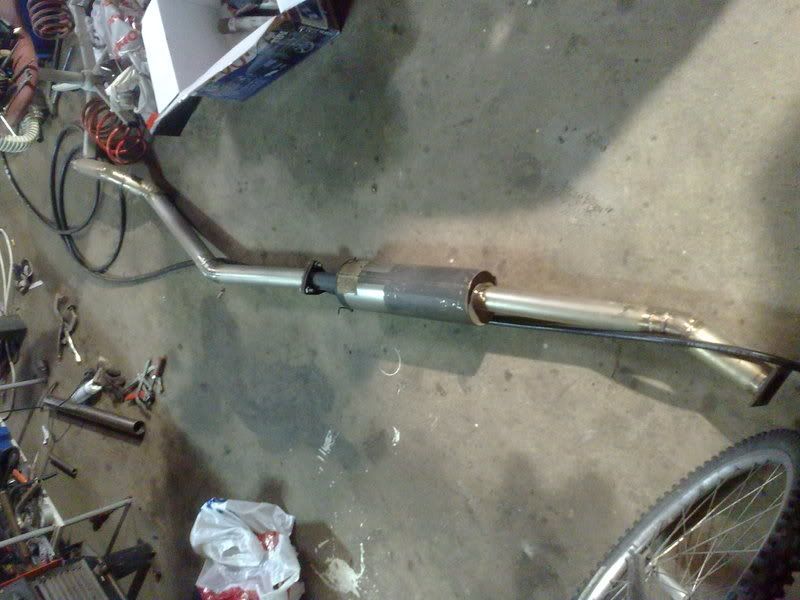

Putkisto otettiin myös pois ja muokataan takasillan ylityksen kohdalta paremmaksi ettei ota enää siihen osumaa.
http://i124.photobucket.com/albums/p21/ ... ee/024.jpg

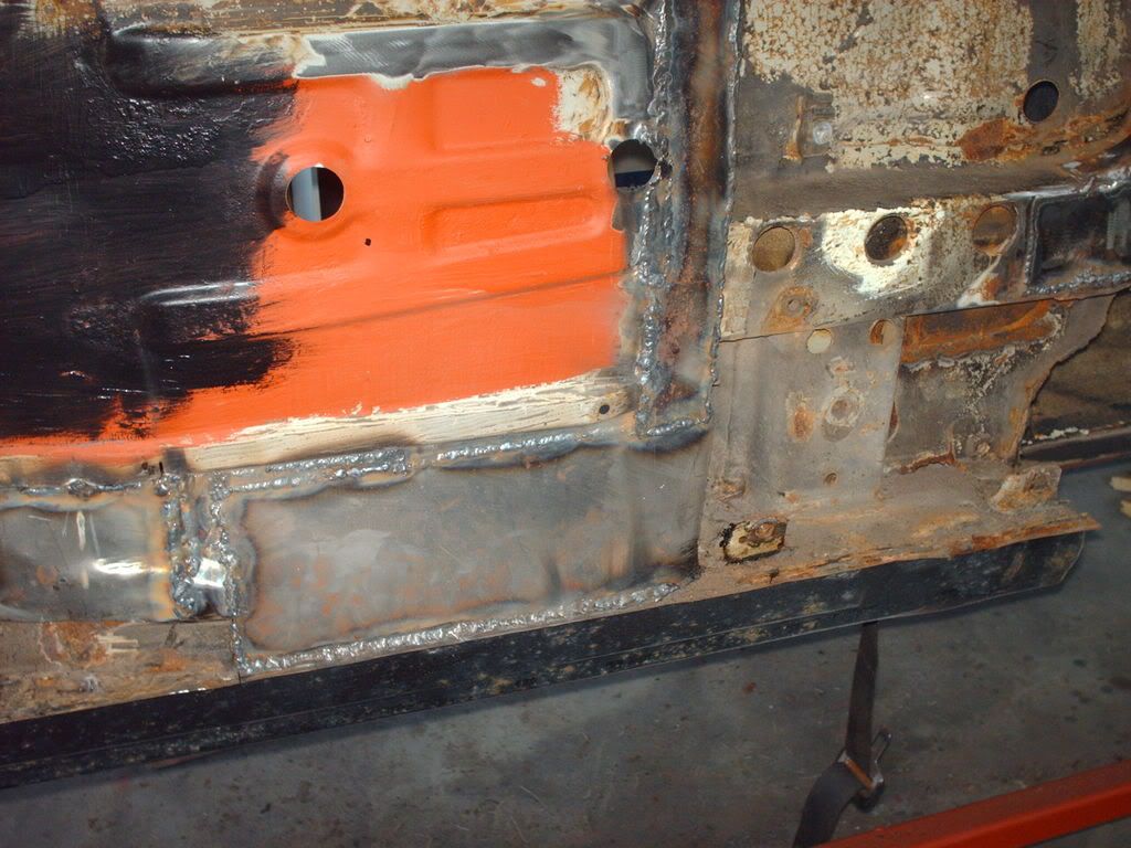

MantaGsi kirjoitti:http://i263.photobucket.com/albums/ii12 ... -08004.jpg
Hitsailuhan on mukavaa hommaa :bye:

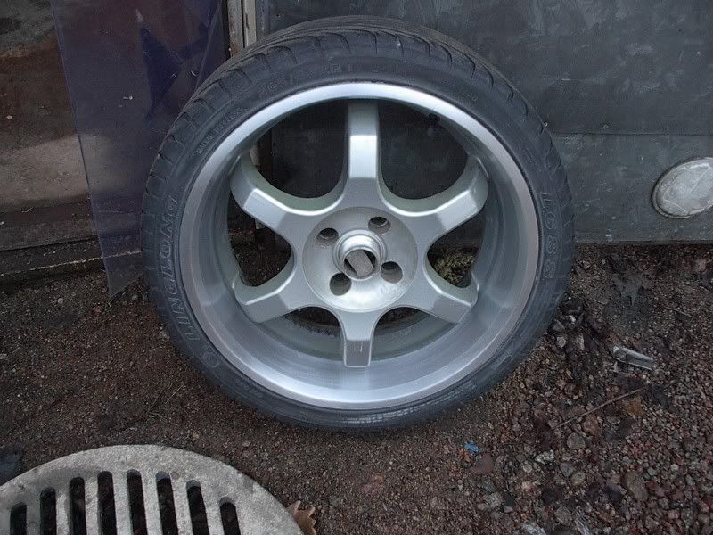

Taas vähän päivitystä, ensimmäisestä vanteesta saatiin lippa kiillotettua tänään, kuvissa kuivahiottuna 150 240 320 400:sella. siitä alotin vesihionnan 800 1200 2000.sen jälkeen autoglym metalpolish käsittely. en tiedä oliko tua vesihionta kovin hyvä idea, kun pinnasta tuli himmeä ja himmeäksi se jäi myös kiilotuksen jälkeenkin,sileäksi tuli kuitenkin kuin vauvan pylly. :lol: Tosin tallin valaistus voi hieman hämätä, tarvii ottaa siitä huomenna kuva päiväsaikaan. Kuitenkin huomenna aloitetaan toisen vanteen kimpussa ja kokeillaan hioa se kuivana sinne 2000 asti jos pinnasta sais erillaisen. BTW miten tota kiillotus tahnaa tulis käyttää pitäiskö sen antaa kokonaan kuivahtaa vaiko samantien alkaa hinkata pois levityksen jälkeen?
http://i124.photobucket.com/albums/p21/ ... t/tsw3.jpg
http://i124.photobucket.com/albums/p21/ ... t/tsw2.jpg
Wasu
Viestit: 2056
Paikkakunta: Laitila
Re: Gsi Kadestra 16v evo 2 (uusia kuvia s.6)
Viesti Kirjoittaja Wasu »
tarvii koittaa sillai sitten,pakkauksessa kun ei ole minkään näköstä ohjetta...
