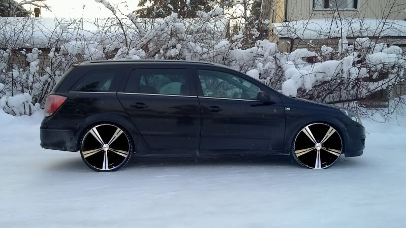

Näyttävät ainakin kovasti eräiltä vanteilta, joilla olisi silloin kokoa 8x18 ja et32... Omistaja korjatkoon. :)
Olisi myös mukava kuulla, minkälainen auto on ollut ajaa uudella alustalla ja kuinka hyvin kantaa kuormaa uusilla jousilla. Itsellä kun usein kontissa jonkinverran tavaraa mukana ja harkinnassa ollut samat jouset samanlaiseen autoon, joten kaikki info asiasta on tervetullutta! :D
Kesärenkailla varmasti tosin huomaa vasta kaikki "ominaisuudet".
Ilmeisesti alla edelleen vakiot iskarit?

18*8" on kokoa... Oikeassa olet ja ET:kin on 32.
Uusi "alusta" on ollut aivan loistava, varsinkin kun juuri uusittiin raidetankojen päät sekä alapallonivelet sekä tehtiin nelipyöräsuuntaus.
Ei liian jäykkä eikä liian löysä. Mitä nyt pohja on raapinut maata koko ajan tämän lumisen talven takia ja etuspoileri lensi irti.
Nyt kun pitäisi renkaat hankki niin osaatteko arvoisat Opel-harrastajat neuvoa mikähän olisi sopivin rengaskoko tuolle vanteelle?
225/35/R18 ?

215/40 ja jos ei se nii 225/40 :)

Enriquez kirjoitti: 18*8" on kokoa... Oikeassa olet ja ET:kin on 32.
225/35/R18 ?
Itse ainakin mieluummin harkitsisin ennemmin 225/40/18 kokoa, tuo 35 alkaa olemaan aika matala/kova. Toisaalta 35 antaisi enemmän liikkumavaraa. Itsellä ollut 225/45/17 et30, joka on hyvin lähellä halkaisijaltaan tuota 225/40/18 kokoa, eikä ole ollut ongelmia. Auto tosin vielä huomattavasti korkeammalla. :D
Ne keillä 18'' vanteita, voivat varmaan antaa tarkempia arvioita mahtumisesta.
Edittiä: Mitä katselin tuossa, niin näyttää olevan useammallakin tuota 225/40/18 kokoa, mutta autoja madallettu n.30mm

Eikös orkkiskokoinen rengas ole tässä 205/55/16? Renkaan halkaisija 631mm ja ympärysmitta 1985mm. 225/40/18 koossa renkaan halkaisija 637 ja ympärysmitta 2001 elikkäs tuo on just vastaava koko. Tästä hyvä rengaslaskuri muillekin http://www.autosound.fi/rl/index.htm

Joo kyllähän tuon 225/40/18 kumin kehä on lähimpänä orkkista eli sen itse laittaisin.

Itsellä pyörii 225/40 renkaat 18" vanteilla eikä tarvii pelätä että ottaa kiinni. Irmscherin alusta ja hyvin pelitti ainakin viime kesän :D

Mulla on alkuperäset opc:n vanteet 18x8 ja 225/40 kumit.
Bilsteinin iskarit ja eibachin jouset eikä todellakaan ota mihinkään kiinni.
215/40 ois paremman näkönen ku venyis ihan vähäsen enempi ku toi 225.

Eräs vanneselain antoi rengaskooksi tuon 225/35 siksi sitä ihmettelin...
jos joku osaa photoshopata nuo uudet vanteet autoni kuvaan niin apua otetaan vastaan :worship:
tuo kuva antaa hyvää suuntaa siihen miltä auto voisi näyttää kohta. On vain jotenkin paljon tummemman näköinen kuin oma Astrani.
miltäköhän näyttäisi 215 eteen ja 225 taakse? ei ainakaan tarttisi vaihdella renkaita edestä taakse.... :no:

225/40 8" leveel ei veny kyl oikee mihinkää viel mut ei se viel oo pahan näkönenkää.
Mul kesävanteis 8,5" leveel 215/40 ja se venyy siihen ihan vähän ja takan 9,5" leveel 225/40 ja se venyy jo ihan ok mut sais melkee venyy viel enempiki. Jos meinaat ihan tonttii laittaa nii esim 205/40 vois olla ihan hyvä.
Tai vaik se 215/35. Se on nii siitä kiinni mitä haluu. :)

Renkaat tuli tilattua, Falken FK-452 225/40 ZR18 92Y XL
Niitä odotellessa. Kauhia kuume päästä kokeilemaan noita vanteita autoon...
