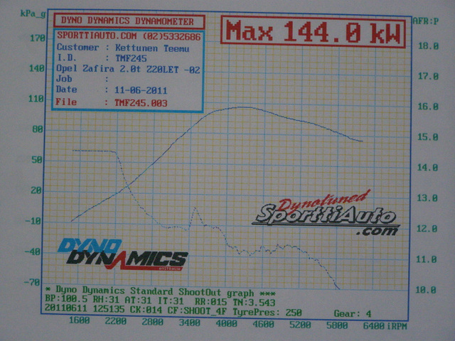

Jerzey kirjoitti:
Heitä sillä sähkösäädöllä kuikkaa, ja hommaat sinne 1,2bar kellon.
Niin. Sitähän mä tässä nyt yritin kysellä että onko tuo normaalia että nuo paineet nousee tollai vai onko jossain vikaa? :lol:
Ei tää auto ainakaan mun mielestä nyt mitenkään laiskalta tunnu
(sehän riippuu tietenkin mihin on tottunut)
Japejape kirjoitti:Onko vakio cooleri kiinni? Mulla vakio riitti just ja just tuohon 235hv nurkille. Sitten alkoi nakuttaan ja tehot pois. Isommalla coolerilla sai 260hv. 410Nm.
Aika vähän vääntöä jos 340Nm? Mulla oli vakiona 310Nm.
Juu on vakio cooleri mutta ei se varmaankaan vaikuta noihin ahtojen nousuun?
Nakutuksesta ei ollut tietookaan penkittäessä kai? :lollis: :lollis:

Re: Zafira -02 OPC *172Kw*
Viesti Kirjoittaja Jerzey »
Jerzey kirjoitti:
teemuk kirjoitti:Kuva
Tuossa tuo ahtokäyrä.
Vieläkun noita käppyröitä kattelen, niin jotenkin tuntuu paksuhkolta tuo seos (viimeinen n 1200rpm eteenkin :-) ), ja samalla alkaa paine laskea, eli olisko kyse siitä, että anturit havaitsee nakutusta ja lyö lisää soppaa ja laskee paineita.
Viesti Kirjoittaja Japejape »
Yks mikä saattaa sekoittaa boxia on kampiakselinasennontunnistin. Mulla se oli mittareiden mukaan kunnossa mutta kun uusi vaihdettiin niin alkoi auto liikkumaan. Tunnistin antoi väärää tietoa.
Kuulemma yleinen vika näissä. Britti foorumeiden mukaan. Kannattaa vaihdattaa Opelilla. Sen verran hankala voi olla irroitus. Multa olivat poranneet sen pois. Noin 100e osa+työt.
Viesti Kirjoittaja Alpha »
kannattaa käyttää techin tai OP-comin perässä jos semmoseen on pääsyä, niin näkee livedatana tuleeko knock retardia. ainakin z20leh:illä tulee ihan vakionakin.
