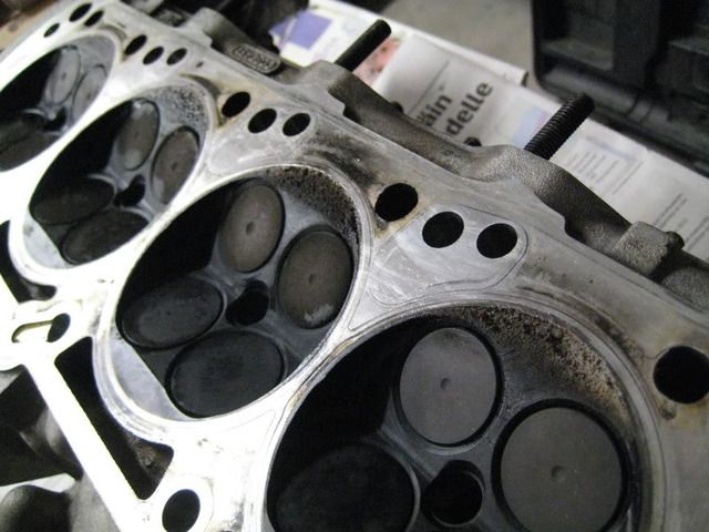

Kansihan oli sulanut pakopuolelta melko pahasti. Alkuvuodesta yksi kaveri paikka hitsasi sen ja tämän kansipajan piti hoitaa loput. Siisti siitä kyllä tuli, hitsausta ei juuri huomaa.
Sulanut kansi:
Plaanattu kansi johon porasin oikeat jäähdytysreiät ja tulppasin kolme väärää reikää, tai kansipajalle osia hakiessani kaveri teki jenkat reikiin ja antoi tulpat mukaan jotka mun piti lyhentää ja laittaa ruuvilukitteella kiinni. Pakopuolelle on vaihdettu kaikki seetirenkaat koska hitsauksessa ne vääntyilee. Tilalle tuli pronssiset renkaat joita kilpapuolella kuulemma käytetään, siirtyy lämpö paremmin pois venttiililtä kuulemma. Kanavat on muuten edelleen vakiot paitsi mutkakohtia on kevyesti muotoiltu imupuolelta:

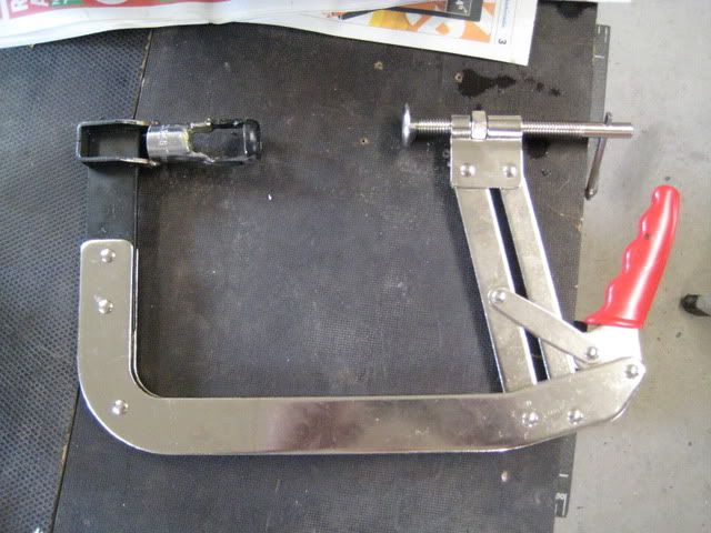

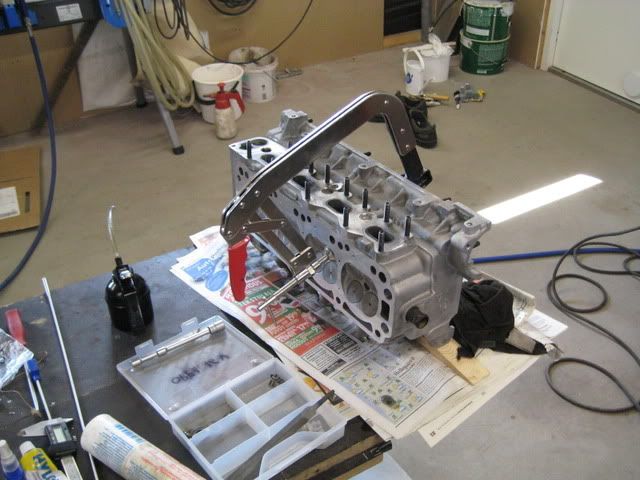

Kannen kasausta. Ensin käytin vain voimaa enkä järkeä ja rikoin yhden ohjurikumin. Toiseen koitokseen käytin vain järkeä(jota on kylläkin vähän) ja homma luonasi jotenkin. Ostin jousipuristimen Motonetista ja ei se tietenkään sopinut vaan sitä piti muokata. Edellisen kerran oli puristin lainassa joten nyt ajattelin hommata oman:

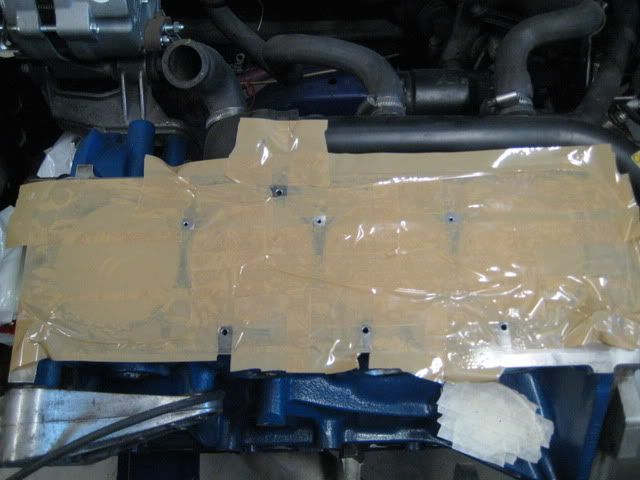

Lohkoon vastaavat jäähdytysreiät mitä kannessa:

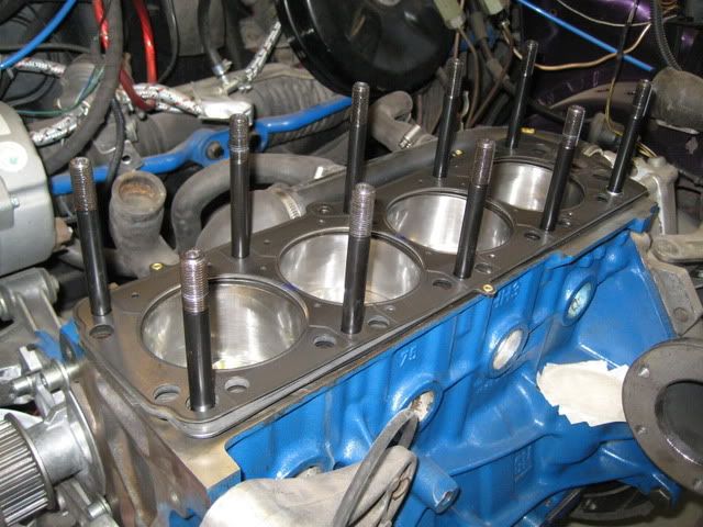

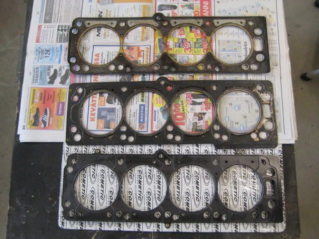

ARPin pinnapultit ja Cometic:
Ylhäältä alaspäin: C20XE vakiopahvi, Z20LET metallitiiviste, Cometic:

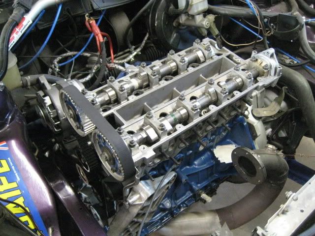

Kansi nokkineen ja jakopäänhiluineen paikoillaan. Nokiksi tuli Rissen miedot 272 astetta/10,6mm nostolla olevat kepit:Kuva

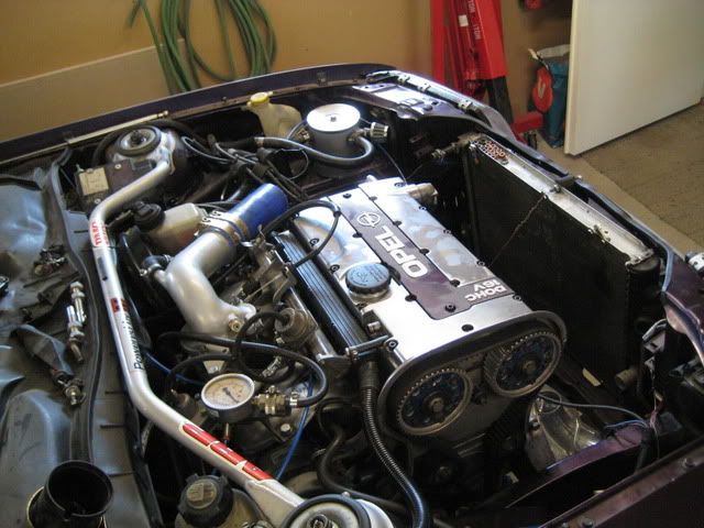

Imupuoli ja sähköt suurinpiirtein kunnossa. Imusarjana siis GT Vectran isompi malli:
Se käy!:

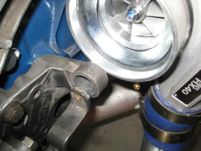

Muutamia virityksiä tuli tehtyä jotta savut sai ja ne pitää korjata, esim:
-Se kompurakotelolta lähtevä paineputki/letkuliitos, hioin laipan pois ja hyvin venyi silkkari päälle mutta toi liitos tulee alemmas kuin entisellä ahtimella joten se ei ole kyllä hyvä nyt. Joko hitsauttaa mutkan kotelon päähän tai laittaa silkkari kurvin suoraan siihen ja lyhentää putkea.
-Ilmanputsaria ei ole ollenkaan ja sen paikka on vähän hakusessa. Apuskuskin eturenkaan eteen sitä meinasin mutta siellä on öljycooleri ja sen letkut ei riitä muualle. Uudet letkut sille ja siirto tai ilmaputsari johonkin muualle.
-Lämpönauhaa pitää hommata ja kääriä donwpipeen kun jouduin poistamaan vanhan kun muokkasin putkea uudelle ahtimella.
-Tiiviste turbon paluuletkunlaipan juureen oli hukkunut joten laitoin sinne Permatexin mustaa liimaa, lämmön kesto jotain 260 astetta mutta kai se tiiviste hyvä olis siellä olla.
Sitten pitäis hommata toinen Boschin 044 bensapumppu yhden vanhan rinnalle ja vetää ainakin tulolinja isommaksi(nyt vakio 8mm), miten se onnistuis järkevimmin tohon jakotukkiin kun siinä olevassa nipassa sisähalkaisija on noin 7mm?

Munki pitäs modata tota venajousipuristinta... Otin vanhat vasaralla ja pitkällä hylsyllä pois... :D Eli pidentää vaan tota paininmonttuun tulevaa osaa.

Juheksi kirjoitti:Munki pitäs modata tota venajousipuristinta... Otin vanhat vasaralla ja pitkällä hylsyllä pois... :D Eli pidentää vaan tota paininmonttuun tulevaa osaa.
Juu jonkun 17mm hylsyn otin vajaasta sarjasta ja heppasin jatkoksi tohon väliin. ja siitä siivut pois kyljistä että mahtuu kiilat asentamaan meisselillä ja vaseliinilla. Ruma mutta toimii.

ite modasin tällee
instagram @joutsgarage
Viestit: 5546
Re: Thistle Thunder, Vectra A Turbo FWD
^^Toihan on paljon fiksumpi tapa tehdä se kuin tolla hylsyllä. No taas ei kerinnyt ajattelemaan sen enempää kun tein ton oman modin :bonk:

Joo määki päräytin sinne hylsyn väliin josta ajoin sivut pois... :D

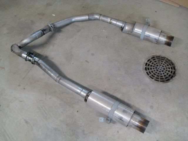

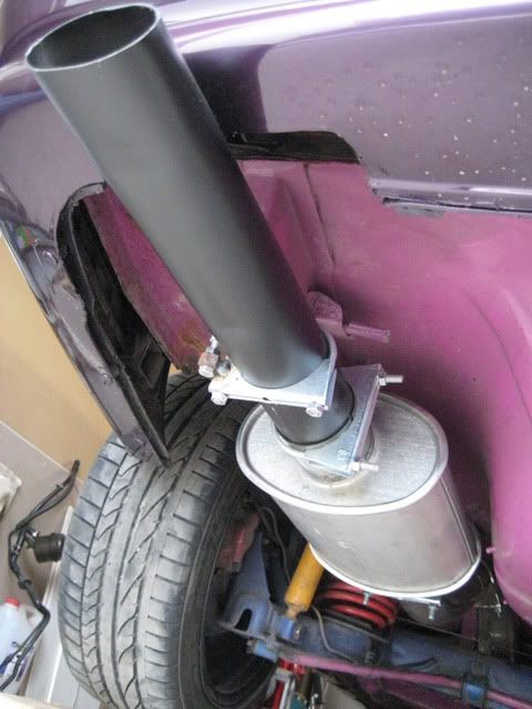

Torstaina jo poistin tuon pakoputkiston peräpään haaran ja käyttelin autoa ilman sitä. Ensin meinasin että en laita vaimenninta lainkaan perään kun keskellä on yksi pönttö ja ahtimenhan pitäis vähän vaimentaa ääntä. Mökä oli sen verran kova että oli pakko laittaa se pönttö sinne taakse sitten.
Vanha 2,5" tuplaputkisto(pieneni taka-akselin kohdalla 3"->2,5"):
Uusi 3" putkisto(Motonetin laatua), tai backpipe jos kerran edessä on downpipe :lol: Eli nyt 3" alusta loppuun:

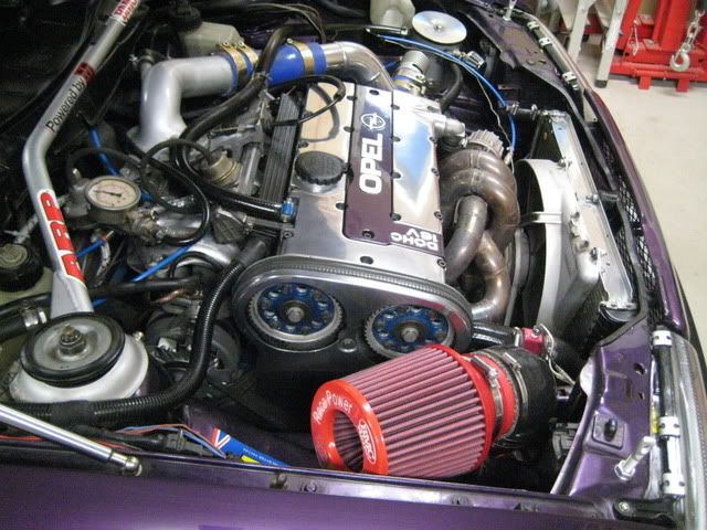

Ilmanputsari ja muutamat silikonit tuli Hariselta, putsariin tarvii vielä joku tuki vääntää. Kompurakotelolta cooleriin lähtevään mutkaan laitoin myös silikonikurvin ja laikkasin vähän putkea, siitä tuli ihan ok vaikkakin toi kurvi tuntui vähän isolta halkaisijaltaan. Hinkkasin konehuonetta myös vähän mutta eipä se tuosta kuvasta näy :what:

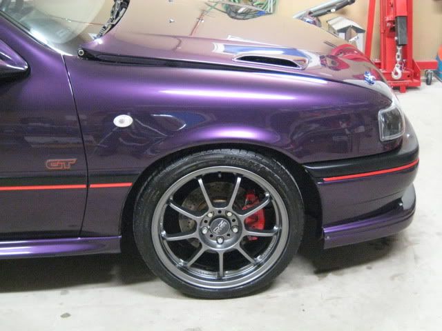

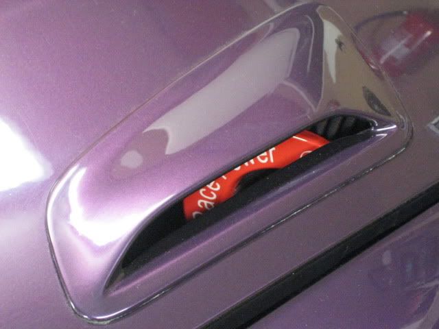

Konepelti nostettu takaa noin 3cm jäähdytyksen helpottamiseksi, myös sokat on uudet kun en jaksanut siitä skuuppipellistä niitä vanhoja purkaa(huomaa GT badget :) ):
Pesin eilen autosta vielä pölyt pois, vahasin ja levittelin mustiin muoviosiin muovinhoitoaineet mutta uskomattoman huonoja kuvia tulee kyllä tallissa vaikka jalustan kanssa kuvasinkin:
