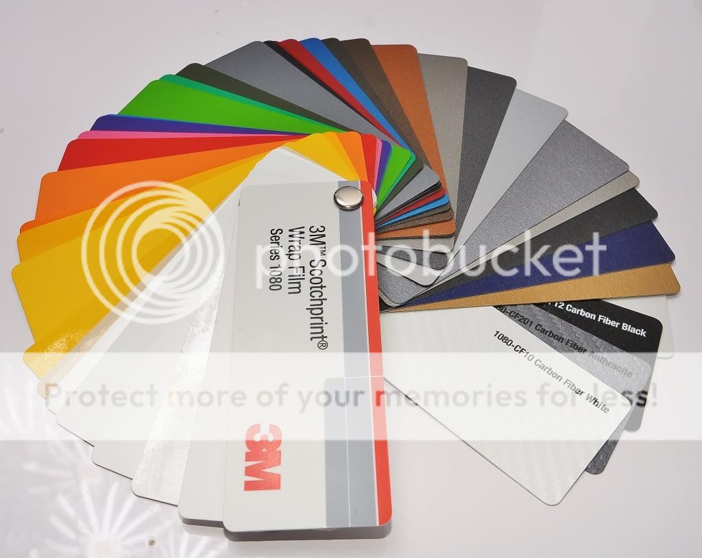

Asiasta toiseen, olen ilmeisesti hyvä asiakas Taperollille (http://www.taperoll.fi) kun lähettivät minulle kätevän malliviuhkan. Tuosta on hyvä kattella sopivan väristä kalvoa.
Harmi kun toi viuhka tuli tämän sinisen kalvon mukana, olisi ollut hyvä jos viuhka olisi ollut aikaisemmin meinaan tilasin nyt vahingossa pikkasen väärän sävyistä kalvoa. Ei kannata katsoa työjälkeä, tämä oli ihan puhdas kokeilu, reenasin puolien kohdalla eri tekniikoita ja tapoja miten noi vanteet voisi kalvoittaa. Pikkasen vaikean muotoiset puolien välit, noita ei saa siististi kalvotettua yhdellä palalla.
No mutta joo, nyt on toinen väri mielessä
