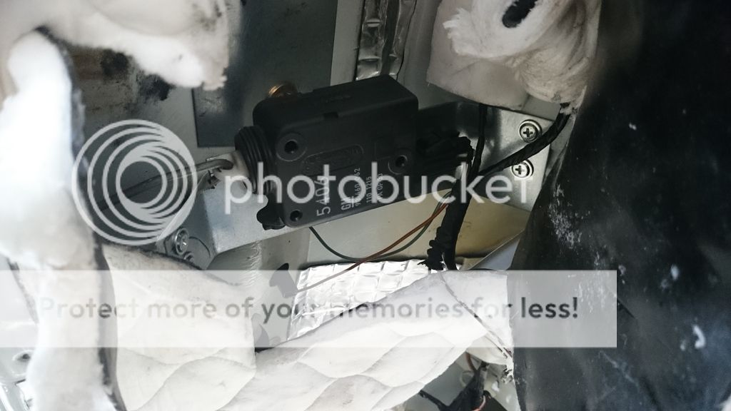

Ja tosiaan tämmönen kontin avaus nykyään. Naksahtaa kaukosäätimestä auki ja löytyy viel piilonappi. Lukko poistettu kokonaan luukusta. Reikä tulpattu paksulla pellilä sisäpuolelta ja tiivistetty. Vielä pitää tasottaa se reiän kohta. Sit rakentaa mekaaninen fail safe toiminto jos tuo moottori hajoaa. Ja pikkase viel parannettava luukun aukeemista jousella/jousilla. Mut siitä kuvaa kun taas kerkiää ropeltaa

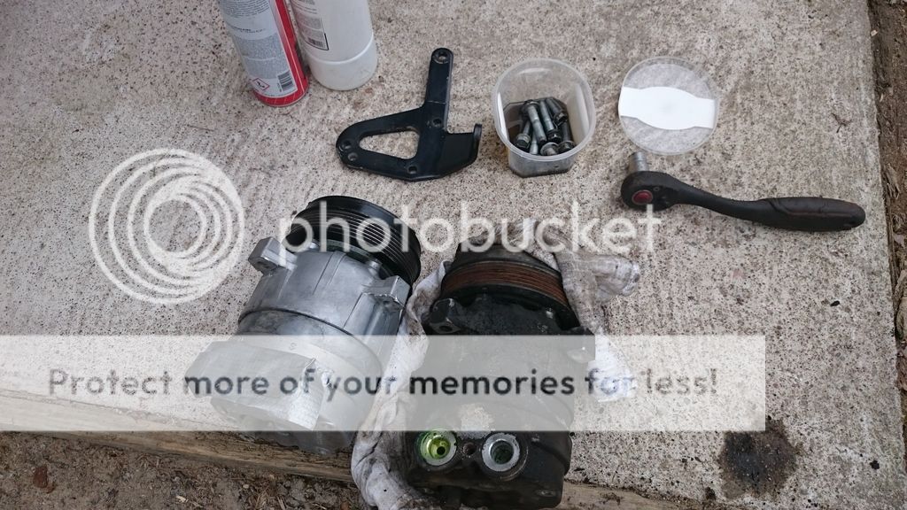

Aikani kuluks aattelin vaihtaa tuon kompuran kun nää kelitkin alkaa lämpenemään.

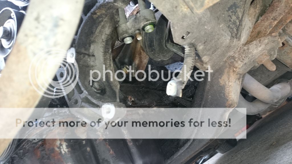

Ekana availin putkien liitoksen. Sit takaa pultti auki. Johtoliitin irti. Sit alakautta yks etu pultti auki. Remmin otin pois tässä vaiheessa paikaltaan. Voihan tuon ottaa tietysti ekanakin. Oli lyhyempi hihna kun ei voinut kierrättää kompurankautta(kaamee korraus). Loput kaks pulttia edestä ylhäältä. Sit vielä yksi pultti takaa pakosarjan läheltä. Kasaus käänteisessä järjestyksessä. Uuden kuivaimen vaihdan vasta täyttö paikalla.
Kompuran kolonen:
"Uusi" ja vanha kompura ja pulttien liottelu. Takarauta putsattuna.

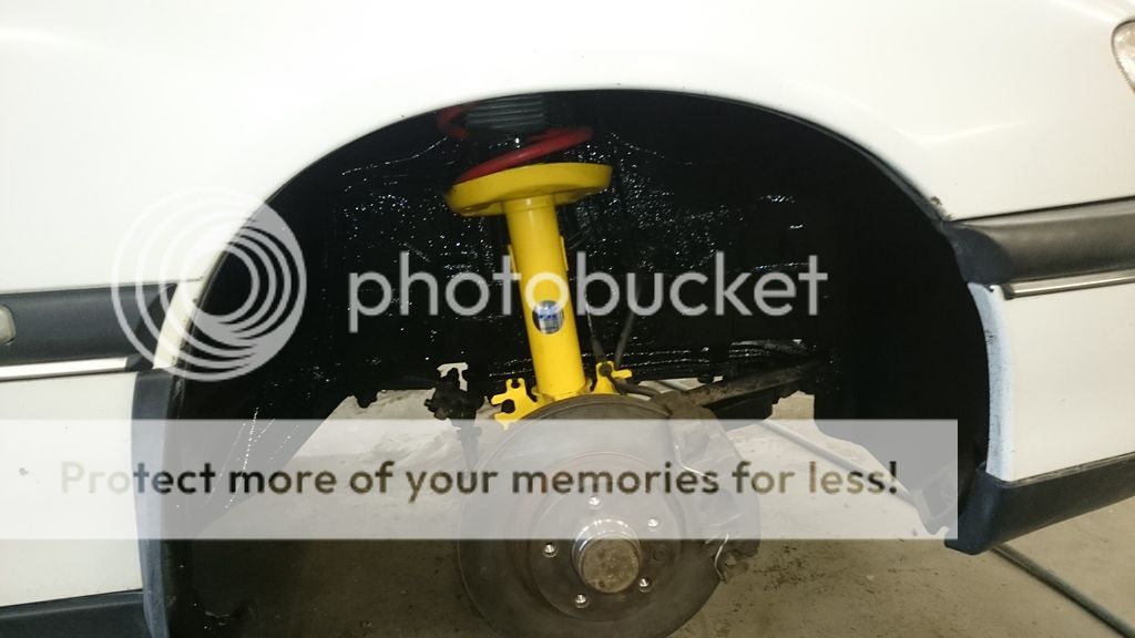

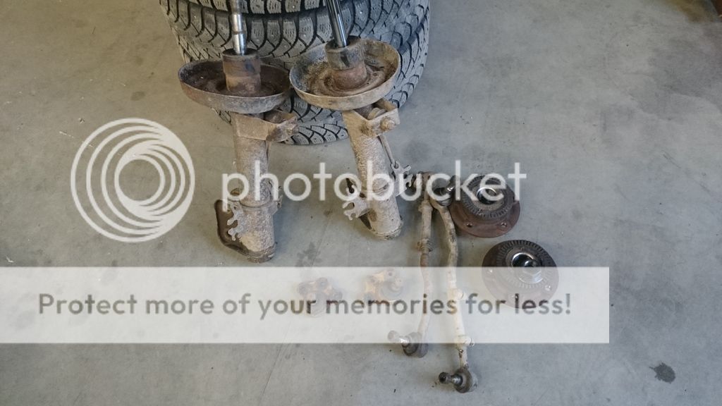

Eli pajailua. Fabi bilstein koiranluut, mapco raidetanko vasemmalle, stark toiselle, skf laakerit eteen ym. Huomenna jatkuupi
Herkullisen väristä:
Vanhoja osia:

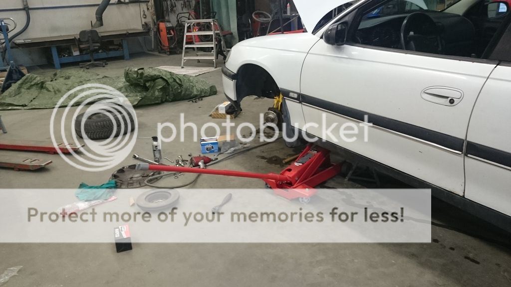

Tän päivän aikaansaannokset. Kotelot putsattu ja massailtu, etupää kasattu loppuun, käsijarru tiukattu Ja kulmat säädetty arviolta ja testaamalla et ei ihan kokonaan renkaat lopu kun Lappeenrantaan ajaa Euromasterille kulmien säätöön ja ilmastoinnin täyttöön. Ja siel sit 18" alle ja leimalle. Päästöt tuli otettua eilen ja oli hyvät.

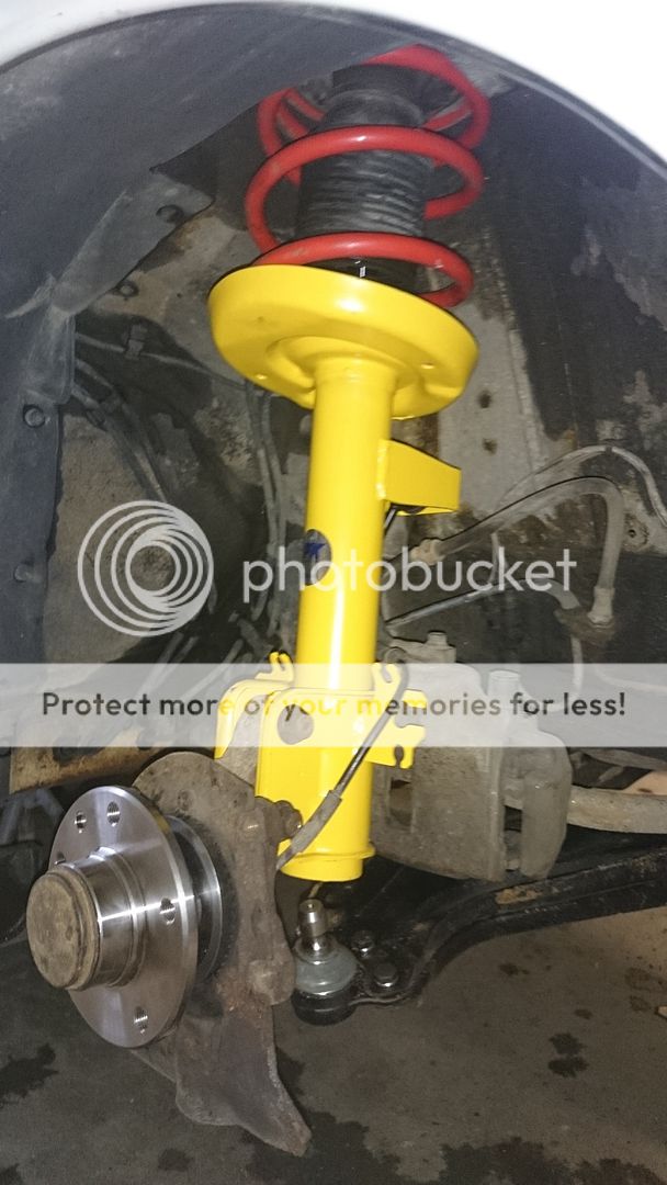

Tossa viel kuva kun etusetkin paikallaan:

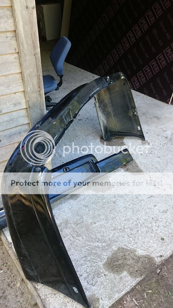

Jee jee pitää siis tarkkailla ja tarpeen vaatiessa vaihtaa ja kulmien säätö sit. Onneks ei oo kuin alapallot ja toisella puolella raidetanko. Veikkaanpa et nuo läpinäkyvät suojakumit ei oo kovin toimivia. Ja kuvista päätelleb mitä löysin niin se paisuntaventtiili on kennon kupeessa. Eli eli pitää kaivella kojelautaa sen verran et löytää sen. Ja takapuskurin asennus jatkuu ja kylkilistatkin jo lähti pois ja niitten alta putsailua. Tulee kyllä takaisin mut ilman kromi listaa.
