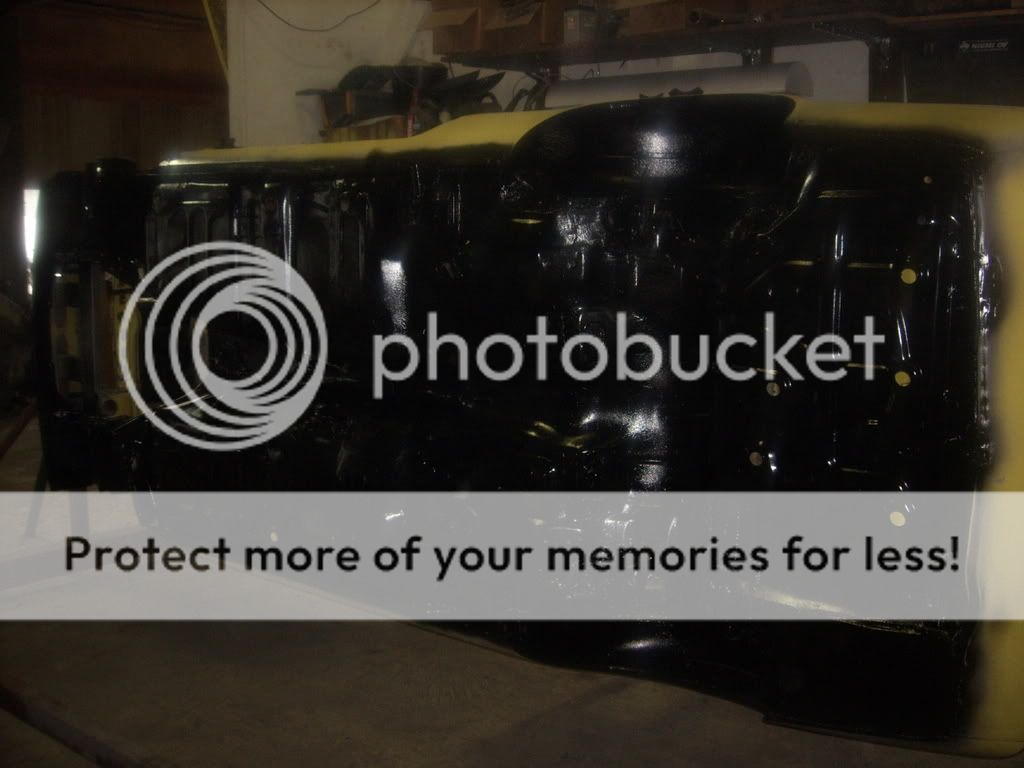

Taas on jotain räpelletty. pohja ja konehuone puhallettu,hitsattu,epoksimaalattu ja uretaanimaalattu.

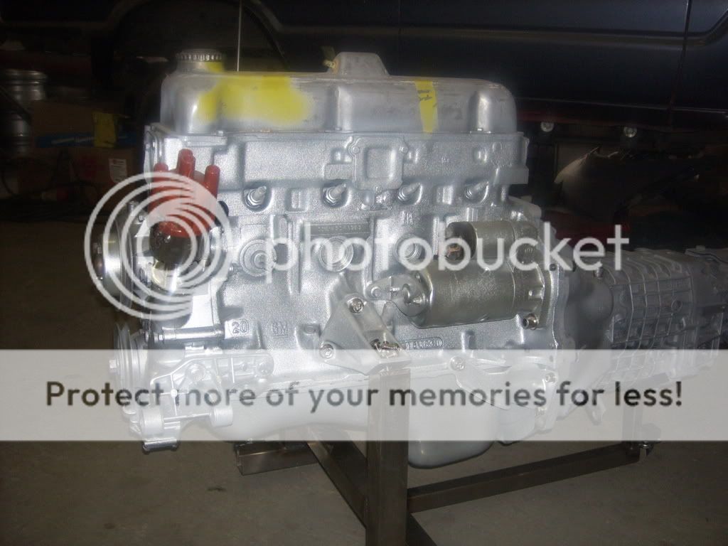

Kone ja laatikko puhallettu,happomaalattu ja maalattu hopeella.

Kohtapuoliin vapautuis helvetin kätevä korigrilli jollekkin joka suunittelee c-kadetin restaurointia. On tukeva,laakeroitu,pyörillä(tai ilman) ja painopiste yhdellä kädellä pyöritettävä. KARMEE projekti kun oikeen järjellä aattelee mutta toivottavasti lopputulos palkitsee..

Vedä nyt samantien lakka tohon värin päälle niin tulee hienompi ja on helpompi pitää puhtaanakin.V-R kirjoitti: Kone ja laatikko puhallettu,happomaalattu ja maalattu hopeella.

Kyllä siinä lakkaa on aivan helvetisti.. näyttää kyllä tosin tossa kuvassa aika omituiselta..
