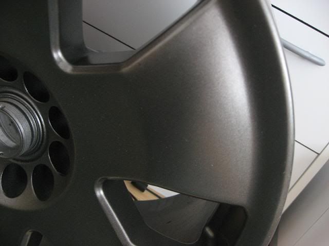

On kyllä hyvän pinnan saaminen niin järkyttävän työlästä puuhaa, että jää kyllä itsellä viimeiseksi kerraksi. Varsinkin nuo pohjatyöt tuntui aluksi aivan loputtomilta. Mutta kyllähän tuo pinta kestää nyt lähemmänkin tarkastelun, tässä lähikuva ilman lakkaa: http://i377.photobucket.com/albums/oo21 ... anne12.jpgHelpless kirjoitti:Komian näköset vanteet.![]()

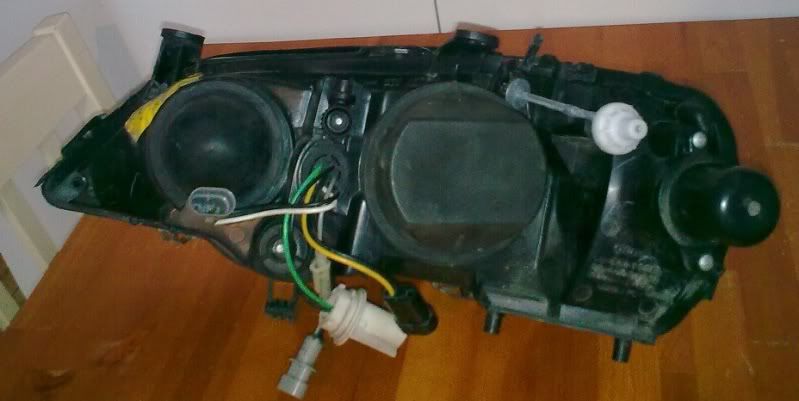

Osaisiko joku neuvoa, mihin tässä Depon umpiossa laitetaan korkeudensäätömoottori? Onko se tuon johtohässäkän alapuolella?
http://i377.photobucket.com/albums/oo21 ... va0170.jpg

Eikö siitä se musta tulppa lähde auki vastapäivään kääntämällä?

Tosi veemäinen ottaa tuo tulppa pois siitä "pallonivelestä" =helposti saa rikki sen ja sitten toinen homma on saada tuo korkeusmoottorin pallotappi paikoilleen sinne. Kantsii säätää se moottori sillein että on mahdollisimman ulkona se "tappi" helpottaa jonkin verran asennusta.

juu säätömoottori tulee tuonne alas just, pitää muljauttaa pois ja paikoilleen. nm. just samanlaiset itellä. Kelpas ne leimasedälle vaikka en ihan satavarma ollut menikö moottorit kohilleen, tunnotonta touhua.. sinne ne vaan män..

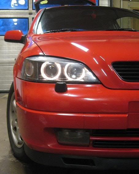

Ok, kiitoksia neuvoista. Se minua arveluttaa, että näkeeköhän noilla mitään?

Itellä depon enkeleillä on törkeen huono valokuvio halogeeneillä, mutta ksenoneilla näki todella hyvin!Nilemma kirjoitti:Ok, kiitoksia neuvoista. Se minua arveluttaa, että näkeeköhän noilla mitään?
Harmi vaan ku ne kytät tuli niistä narisee nii joutuu tyytymään tuohon mikä on..

Täytyy laittaa ämpärit keulille aina talveksi, jos ei muuten näe.
On nuo ainakin siistimmän näköiset kuin ne kuluneet vakioumpiot.

minusta vähän tuntuu että näillä näkee paremmin mitä vakioilla, ainakin nuihin kulahtaneisiin jos vertaa ja leimasetäkin kehui että ompas tarkka valokuvio, ainoa pikku viba näissä on, huuruu pukkaa tietyissä olosuhteissa, vaikka ottaa takaa suojia pois ilmastointimielessä niin ei aina auta.. noh, niin onneton "ominaisuus" että ei itteäni haittaa pätkääkään.
