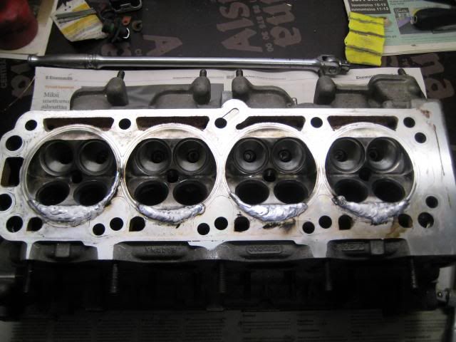

Kävin näyttämässä kantta eilen hitsarille ja suureksi ylläriksi kaveri heppas sen siinä jutellessa kuntoon:
Seuraavaksi katotaan mitä koneistaja tuumaa kannesta, joutuuko vaihtamaan seetirenkaat vai ei.

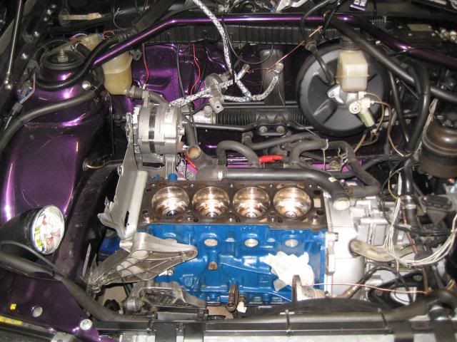

Kansi edelleen koneistajalla. Sama kaveri meinasi että kyllä männät vielä pelittää hyvin. Pieni venttiilitaskujen siistiminen, rengasurien putsaus ja pakopuolen laen hinkkaaminen teki ihmeitä. Kiertokankiin uudet laakerit ja romut sisään ja paketti keulille:

Jos ei tällä viikolla kannesta kuulu mitään niin tarvii soitella perään. Kansipajalla meinasivat että myös jäähdytysnesteen pääsy palotilaan tekee tuollaista jälkeä mitä kannessa/männissä oli. Ja tiivistehän oli vuotanut ainakin nelosen kohdalta.

Kansipajalla tosiaan kysyivät millainen tiiviste on käytössä ja sanoivat että samanlaista jälkeä tulee kun pääsee vettä pyttyyn. Ja ainakin neloseen on päässyt vettä. Luulen että tuon Z20LET tiivisteen pakopuolen haavan kautta(Cometicissa ei tätä haavaa ole eikä C20LET orkkis tiivisteessä) on vettä päässyt joka pyttyyn tai ainakin on vuotanut niistä kohdin. Nelosen mäntä on myös aika puhdas ja karstaton joka selittyis "vesipesulla".

Kansi sulaa ja pahvi menee kun palotapahtumassa on jonkin sorttinen nakutusongelma.

Kansi sulaa myös jos palotilaan pääsee vettä.motorsport kirjoitti:Kansi sulaa ja pahvi menee kun palotapahtumassa on jonkin sorttinen nakutusongelma.

Niin, mullahan ei ole tietoa vaan ihan arvailen. Mutta koneistamolla meinasivat että vesi tekee samanlaista jälkeä. Luotan että koneistamon kaverit tietää ainakin jotain kun tekevät kansia ja lohkoja ihan alumiinijöötistä. Kilpamoottorit kuuluvat myös pajan työnkuvaan joten ehkä luotan heihin enemmän kuin johonkin foorumin nimimerkkeihin.

kansi ei sula vain pakopuolelta jos vetää pääsee pyttyyn
