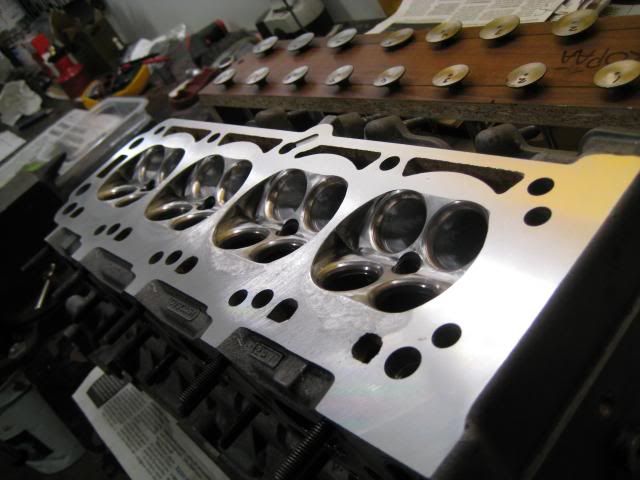

Joo, mun moka. 1,3mm on vielä 3 kerros ja sit alkaa olee 5 kerrostiivisteitävectraTBO kirjoitti:Muistaakseni mittasin joskus että käytetty Z20LET oli 1,36mm ja mulla oli sillon 2011 1,3mm Cometic. Mutta muistini mukaan se oli 3 kerros tiiviste?teukka77 kirjoitti:Taidan itse kanssa varmuudeksi laittaa Cometicin kun ei itel ollut 8v mitään ongelmaa ja en ole tutuillakaan kuullut mitään ongelmia niissä. Tarttee mitata Zletin paksuus ja ottaa sit samanpaksuinen Cometic... yleisin mitä tuntuu olevan on toi 1.3mm 5 kerrostiiviste.... Janicol racingillä on laajempi valikoima ainakin
Mystinen ongelma sulla ja toivottavasti selviää mistä johtuu. Eilen selailin Migwebbiä yms ja sekalaista tietoa sieltäkin saa Zletin käytöstä. Toiset käyttää ja toiset huutaa et ei missään nimessä koska aivan eri koneetkin kyseessä ja tiivisteet erilaisia...

Noh noh, nyt valehdellaan niin että korvat heiluumadi kirjoitti:Mulla ollut tuo Z20LET tiiviste aina paikallaan eikä koskaan tämmöistä ongelmaa koskaan ei o vuotanutkaan
Niin olen minäkin.madi kirjoitti:VHT kupariliimaa olen myös laittanut kansitiivisteen pintoihin
Pakolämmöt ei ole koskaan noussut yli 850 asteen eli ei pitäis ollaa liikaa.madi kirjoitti:Ite sanoisin näin nokat oikeeseen asentoon näin huuhtelua enemmän koneeseen pakolämmöt lähtee alaspäin
Pahvi on vuotanut vain pakopuolelta ja mun käsityksen mukaan se vesi lämmittää palotapahtumaa tuossa vuotokohdassa kun taas imupuolella bensa jäähdyttää ja näin ollen siellä ei sulamista tapahdu. Ja tämä oli nyt vain omassa pienessä päässäni ajateltu joten voin olla väärässäkinmadi kirjoitti:kansi ei sula vain pakopuolelta jos vetää pääsee pyttyyn
Tuon vois tehdä.madi kirjoitti:Testaa momenttiavain
En ollu itsekään ihan varma noista kerroksista, meinasin tänään tarkistaa kun mulla on se vanha Cometic vielä tallessa. Mutta hyvä jos meni arvaus oikeinteukka77 kirjoitti:Joo, mun moka. 1,3mm on vielä 3 kerros ja sit alkaa olee 5 kerrostiivisteitävectraTBO kirjoitti:Muistaakseni mittasin joskus että käytetty Z20LET oli 1,36mm ja mulla oli sillon 2011 1,3mm Cometic. Mutta muistini mukaan se oli 3 kerros tiiviste?teukka77 kirjoitti:Taidan itse kanssa varmuudeksi laittaa Cometicin kun ei itel ollut 8v mitään ongelmaa ja en ole tutuillakaan kuullut mitään ongelmia niissä. Tarttee mitata Zletin paksuus ja ottaa sit samanpaksuinen Cometic... yleisin mitä tuntuu olevan on toi 1.3mm 5 kerrostiiviste.... Janicol racingillä on laajempi valikoima ainakin
On kyllä mystinen juttu, mutta ehkä se joskus vielä selviää. Tai sitten ei

Sieltähän meni sillo siinä parkkiksella vesiletku alkoi isoilla vedenpaineilla pisteenä suihkuaan
Jos vettä pääsee pyttyyn niin se sulaa koko palotilan alueelta
Ja nyt tottelet
laitat ne nokat oikein sitä ei saa heräämään aikasemmin etkä voi ottaa viimesiä noin isolla ahtimella että käännetään nokat kiinni
Ja nyt tottelet

Toi lause kruunas aikalailla omat epäilytkin miks tää motti on jatkuvasti osina pöydällä vaikka ei oo missään vaiheessa hajonnu. Tuuria sinänsä.madi kirjoitti:sitä ei saa heräämään aikasemmin etkä voi ottaa viimesiä noin isolla ahtimella että käännetään nokat kiinni
Eikö sulla ollu pakopesäkin joku normia pienempi...8 tjsp. ?
Jo se että on noin tarpeettomasti ylipainetta kertoo mun mielestä siitä että toi ei hengitä kunnolla. Noilla ahdoilla voisi tässä moottorissa olla tehoa nelinumeroinen määrä jos lohkon ja kannen väli pitää. Mä epäilisin että toi vuotaa järjettömän kovan sylinteripaineen johdosta kannen ja lohkon välistä kierroksilla. Jos ei olis noin vahvat veivit, ni olis voinu tulla isompikin tuho tuohon.
Millaset männänrenkaat sulla on?
Mitä pahviin tulee, ni kompaan Aksua eli vakiopahvi kiinni ja miggilangat tukemaan. Turhaa sinne on ilman syytä säveltää muuta niin kauan ku vakiopahvilla pärjää.
Noo, sitten ku ei tarvi availla enää jatkuvasti ni kulkee entistä kovemmin jos vaan pitoa riittää

Jaa jaa seli selimadi kirjoitti:Sieltähän meni sillo siinä parkkiksella vesiletku alkoi isoilla vedenpaineilla pisteenä suihkuaan
Ja nyt totteletlaitat ne nokat oikein sitä ei saa heräämään aikasemmin etkä voi ottaa viimesiä noin isolla ahtimella että käännetään nokat kiinni
Ei tässä mitään heräämisiä ole haettu vaan huipputehoa
Onhan tää hajonnu montakin kertaa, esim Lappeenrannassa 2007 suli nelosen mäntä ja lohko koska paineet karkas eikä ollu säädetty kuin 1,4bar saakka. Silloin ei ollu mitään sulamista kannessa ja mäntien pakopuolella. Juu Motorsport 8-9 pesä oli HX35 ahtimessa aikanaan, nyt kuitenkin 2011 vuodesta ollut HX40Super 14 pesällä ja pakopaineita ei ole. Ei kyllä ollut tolla pikkupesälläkään ja on ihan mitattua faktaa.omega16T kirjoitti:Toi lause kruunas aikalailla omat epäilytkin miks tää motti on jatkuvasti osina pöydällä vaikka ei oo missään vaiheessa hajonnu. Tuuria sinänsä.madi kirjoitti:sitä ei saa heräämään aikasemmin etkä voi ottaa viimesiä noin isolla ahtimella että käännetään nokat kiinni
Isot pojat on sanonu ettei alle kahden paarin oo edes ahtojen puolella. Mun mielestä tuo nykyinen 544hv/587nm/2.1bar on ihan hyvä saavutus vakiokannella ja imusarjalla. Toki parannettavaa aina on mutta esim Firges Corsassa oli 600hv/720nm/2.1bar ja siinä oli customimusarja ja varmaan kanttakin tehty. Jos kerran näillä ahdoilla saa sen 1000hv niin miksei sellaisia ole joka nurkalla?omega16T kirjoitti: Jo se että on noin tarpeettomasti ylipainetta kertoo mun mielestä siitä että toi ei hengitä kunnolla. Noilla ahdoilla voisi tässä moottorissa olla tehoa nelinumeroinen määrä jos lohkon ja kannen väli pitää. Mä epäilisin että toi vuotaa järjettömän kovan sylinteripaineen johdosta kannen ja lohkon välistä kierroksilla. Jos ei olis noin vahvat veivit, ni olis voinu tulla isompikin tuho tuohon.
Accraliten männät ja niihin kuuluvat renkaat.omega16T kirjoitti: Millaset männänrenkaat sulla on?
Ei jaksa alkaa mitään miggilankoja tuohon säveltämään. Ajetaan tuollaisena nyt ainakin ensi kesä ja katellaan ensi talvena mitä taas muutetaan.omega16T kirjoitti: Mitä pahviin tulee, ni kompaan Aksua eli vakiopahvi kiinni ja miggilangat tukemaan. Turhaa sinne on ilman syytä säveltää muuta niin kauan ku vakiopahvilla pärjää.
Toivotaan että kulkua tulee lisää. Tosin jos vanhat merkit paikkansa pitää mennään takapakkia varmaa pari vuotta ennenkuin alkaa taas sujumaanomega16T kirjoitti: Noo, sitten ku ei tarvi availla enää jatkuvasti ni kulkee entistä kovemmin jos vaan pitoa riittää

Taas kelpaa sulatella
Koneistamon kaveri oli aika varma että vedestä johtuu toi sulaminen. Se on taas toinen juttu miksi se pahvi pettää. Voi hyvin johtua nokan ajoituksesta ja liian kovasta sylinteripaineesta. Joka tapauksessa Cometic tulee nyt tiivisteeksi.

Voikohan osittain johtua kun Zletissä on vesikanavat pienemmät ja ei kohtaa kannen ja lohkon kanssa oikein niin se kuulemma kehittää kanteen liikaa lämpöä ja painetta? Tota vaan sanottiin aika monessa jutussa mitä internetin maailmasta löysin ja se itsestään selvyys että kansi ei saa olla koneistettu liian karkeaksi koska pelti ei tuki samanlailla uria kun massatiiviste.vectraTBO kirjoitti:
Oliko sun Zletissä 4 kerrosta? tutkisin omaa tallilla eilen ja siinä on yksi tosi ohut kerros välissä...

Pienemmät reijät parantaa vaan virtausta... Ja zlet tiivisteessä on 4 kerrosta
En ihan syö koneistajan höpötystä että jokaisessa pakokanavassa olisi kaks kertaa vuotanut tiiviste joka pyttyyn

Olikos tässä mitään tälläistä ongelmaa alle 2bar paineilla? voiko se vaan olla et puristuspaine on niin kova et se pettää

ei tuota ZLeTin tiivistettä kannata käyttää,lämmön nousu on kannessa rajusti nopeempaa kuin vakio tiivisteellä ja nousee paljon ylemmäs.(liian ylös)
