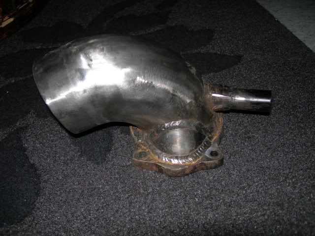

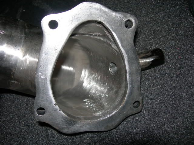

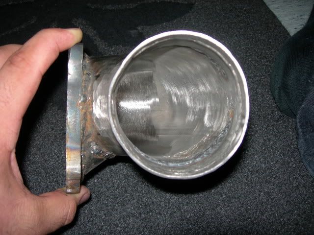

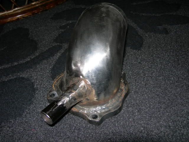

Laitan tähän ne kuvat nii muutkin voi katella, toivottavasti ei haittoo ketään. (onhan tää kuitenkin oikeassa osiossa :D)

Kiitos kuvista :) selvensi asiaa. Pitää vaa koitaa hommata vielä jostain sopiva putki tohon laippaan :D

Hartsa__90 kirjoitti:Kiitos kuvista :) selvensi asiaa. Pitää vaa koitaa hommata vielä jostain sopiva putki tohon laippaan :D
Itse käytin tuossa 3" 90 asteista rosterikäyrää ja pikkupätkää rosteriputkea ja hitsasin ihan normi langalla kuitenkin ja laippa oli mustaa.
Huomio tun tekemisessä korkeus, ei nimittäin sitä tilaa liikaa ole.
Joo tosiaan piti itselläkin sanoa että tuosta omastakin olisi pitänyt tehdä hieman matalemmalla profiililla mut tuollasena meni justiinsa vecun pellin alle..
Kannattaa olla hitsivehkeet samassa paikassa ku autoki ja tehä silleen et kohistelee siel pellin alla sen putken ja sit täppäilee ja testailee että kaikki menee hyvin.

Jees. Mihis toi pienempi putki ja letku menee, kun en nyt yhtäkkiä hoksaa :D . Ja toi letku mikä menee toho kaasuläppäkotelolle niin mitenkäs ku mulla on siinä reikä, just siinä "tapin" kohdalla mistä se menee kiinni, et kannattaa vissiin katkassa siitä ettei oo sitä reikää? :-?

Ja mihinköhän kohtaan kaasuläppäkotelossa tulee se alumiiniviisto joka kannatti napata poies?

Powercapilta lähtevä letku menee tyhjäkäyntisäätimelle. En nyt oikein ymmärrä mitä meinaat tuolla reiällä joka on jonkun tapin kohdalla mutta se alumiiniviiste on kaasuläpässä kiinni eikä kotelossa, kun poistat sen niin siihen jää kaks pientä reikää jotka pitää saada umpeen, vaikka popniiteillä jos et muuta keksi tai jos osaat niin parempi tulee kun juotat vaikka techno-weldillä umpeen.

Tarkotan tuota letkua joka lähtee powercapin alapuolelta ja menee jarrunestesäiliön vasemmaltapuolelta johonkin, siis jos katsoo tän sivun ensimmäistä kuvaa.

Hartsa__90 kirjoitti:Tarkotan tuota letkua joka lähtee powercapin alapuolelta ja menee jarrunestesäiliön vasemmaltapuolelta johonkin, siis jos katsoo tän sivun ensimmäistä kuvaa.
Sehän on kaasuvaijeri :)
