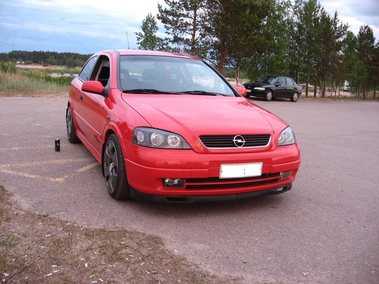

Eilen tuli ajettua tällä ensimmäinen pidempi reissu tuon alustan vaihdon ja nelipyöräsuuntauksen jälkeen. On kyllä aivan ku eri auto.
Tänään revin nuo kalvot kokonaan irti laseista. Kuskin puolelta onkin jo kalvo poistettu.
Laitetaanpas kerrankin kuvia supersize -kokoisina, että erottuu kaikki kauneusvirheet
http://i377.photobucket.com/albums/oo21 ... peliii.jpg
http://i377.photobucket.com/albums/oo21 ... va1234.jpg

kyllä nyt kelpaa
ku alustakin paikoillaan
Carlsberggiä vaan nyvitään ja autoillaan

^Kyllä tuo tölkki kuului jollekkin muulle juhannuksen juhlijalle.
Vielä kun löytäisi miedolla huulella ja mustalla keskiosalla varustetut vanteet.
