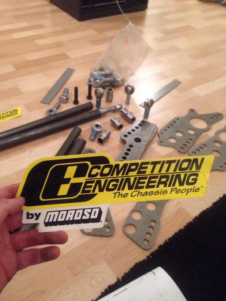

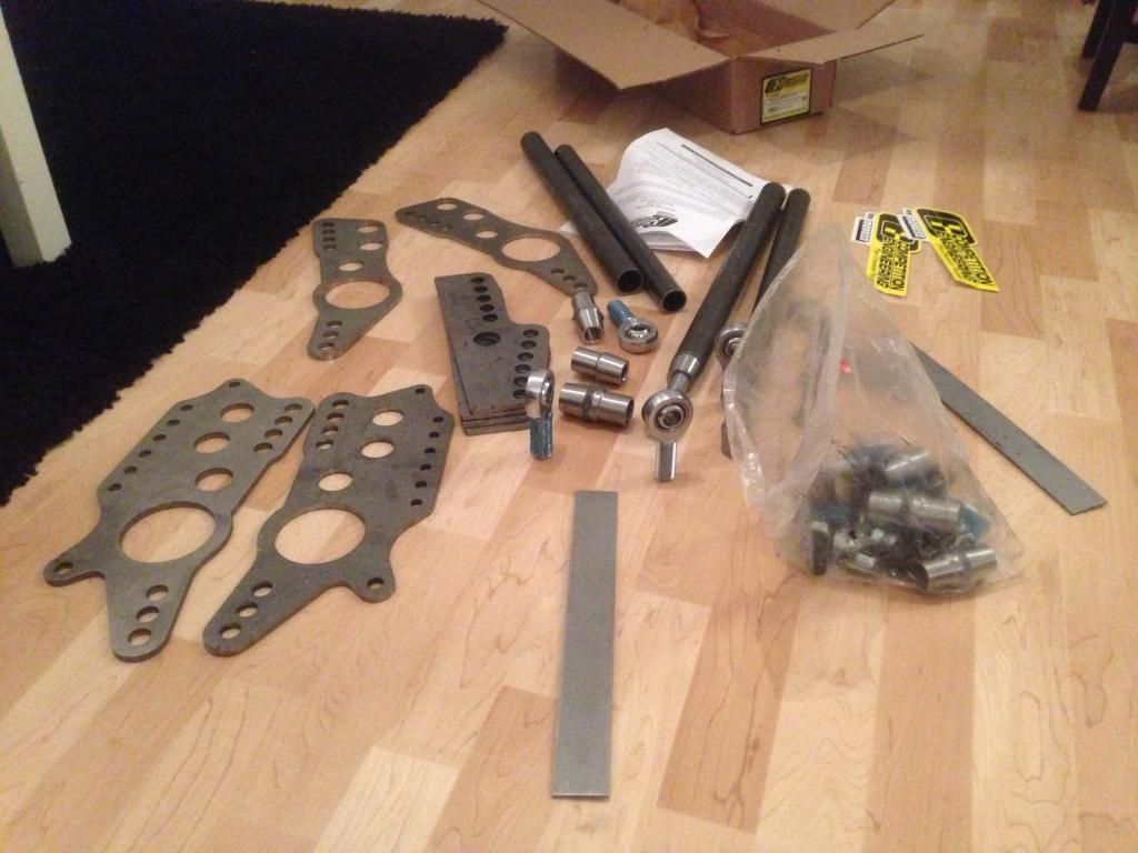

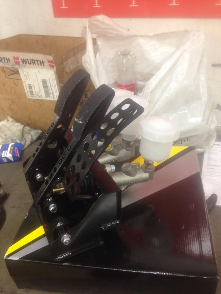

Nyt saapu tämmöinen paketti
Tuli jopa hyvät ohjeet/kuvat mukana

Re: Opel Manta SR/E
Nuo linkkien asennuskuvan tukivarsien asennot on sitten kiihdytysautoon tarkoitettu... Siinä haettaneen voimakasta painonsiirtymää lähtöhetkellä? Rata/katu/drifting -käytössä voi toisenlainen setuppi toimia paremmin.

Re: Opel Manta SR/E
Viesti Kirjoittaja ascona77 »
Totta, semmosia nuo valmiit yleensä on.Yleensä noissa valmiissa on alakorvat niin matalalla että hyvä ettei osu kivetyksen reunaan yli ajettaessa. Eivätkä tosiaan toimi normi mutka-ajossa

Viesti Kirjoittaja _tomsse_ »
Joo eipä noita ollu tarkotus ihan ohjeiden mukaan laittaa. :D
Kaikki apu/ tieto tulee nyt tarpeeseen,kohta ruvetaan väkertämään ja olisi kiva jos siitä sais ekalla kerralla hyvän! :worship:

Re: Opel Manta SR/E
Viesti Kirjoittaja Keme »
Toi linkkien sijottelu ois kyl sinällään ihan mielenkiintonen aihe. Noi Moroson ohjeet laittaa linkit sojottamaan jotenkin ihan oudosti. Mä ajattelin runkkailla Rekordista takaa linkit uusiksi talvella ja ajatuksena olisi saada tukivarsien linjat leikkaamaan jossain painopisteen tienoolla. Jännä nähä miten sekään sitten pelaa missään olosuhteissa.

motorsport kirjoitti:Nuo linkkien asennuskuvan tukivarsien asennot on sitten kiihdytysautoon tarkoitettu... Siinä haettaneen voimakasta painonsiirtymää lähtöhetkellä? Rata/katu/drifting -käytössä voi toisenlainen setuppi toimia paremmin.
Vaikka kiihdytyshommissa painon siirtymät isossa roolissa onkin ni samaan suuntaan se paino pitää saada siirrettyä mutkastakin lähtiessä jos ei oo tarkotus suditella. Eli joo, drifterissä ei toimi mutta mutka-ajossa toimii hyvinki pitkälle. Rajottaa vaan sitä keulan aukeemista ni painon siirtymä vähenee sitä mukaa.
Kiihdytysvehkeissä ne etuiskarit on 10/90 suhteelle säädetty ni keulan aukeemista ei juuri rajota muu kuin iskarien pituus joten ja se tekee ison osan painon siirtymästä noissa. Tuo ominaisuus yhdistettynä mataliin rengaspaineisiin ja tosi korkeaan rengasprofiiliin sekä löysiin renkaan kylkiin tekee yhdessä sitä painon siirtymää jo aika paljon eli ei ne kulmat ja jousipaineet loppupelin eroa paljoakaan mutka-ajoon tehdyistä vaikka helposti toisenlaisen käsityksen saakin kun kattoo niiden menoa kaiteiden välissä :lol:
Tommosten kiihdyttimien täytyy kuitenki olla ajettavia noilla suorituskyvyillä ja loppunopeuksilla, varsinki ku renkaat on mitä on ominaisuuksiltaan. Tommosessa kiihdytysrenkaassa kun ei oo painetta ku puolisen kiloa kylmänä ja renkaiden kyljet kuin juustoviipaleet, ni jokainen ymmärtää varmasti millaset ne on ajaa kun maaliviivalla on vauhtia luokasta riippuen 250-500. Eli kyllä ne takajousitukset on kuitenki tehty hallittavaksi kovissa vauhdeissa ja maksimipidolle, ei niinkään sille painonsiirtymälle.

Re: Opel Manta SR/E
Mä lähtisin Kemen ohjeella. Silleen noita on omissa porukoissa pruukattu rakennella.

Re: Opel Manta SR/E
Viesti Kirjoittaja omega16T »
motorsport kirjoitti:Mä lähtisin Kemen ohjeella. Silleen noita on omissa porukoissa pruukattu rakennella.
Nii, emmä tainnu missään vaiheessa kiistääkään tuota itsestään selvyyttä linkkien leikkauspisteen merkityksestä painopisteeseen.

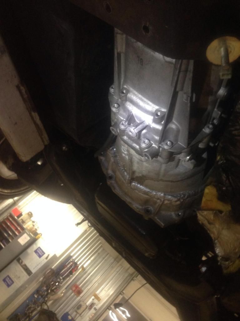

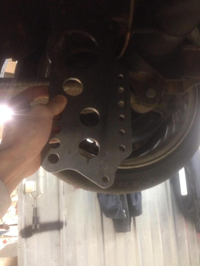

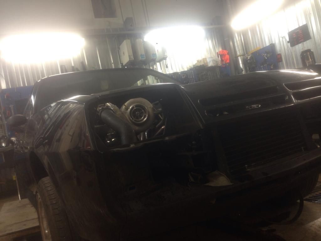

Alettu tätäkin purkamaan jos saisi talvela jotain aikaseksi.
Uusi laatikko laitettu kiinni moottoriin ja vähä ziikailtu ylipäätänsä kaikkea
Samalla tuli todettua että konetta voi ottaa n 10cm taaksepäin kun tulee uusi jarrujärjestelmä
Joskus otti pyörät vähän kiinni :D
Toivottovasta noita alimmaisia kiinnikkeitä ei tartte, turha sit ajella tällä rengastuksella
Sovittelin myös uutta ahdinta
Eli tarkotus talvella saada nelilinkit asennettua, konetta taaksepäin, pedalboxi, uudet penkit ja vähän turvakaarta.

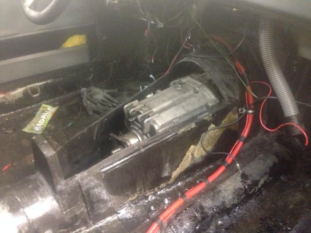

Päivitystä tänne.
Vähä se mopo karkas taas käsistä, noh tuleepa tehtyä kunnolla kerrasta.

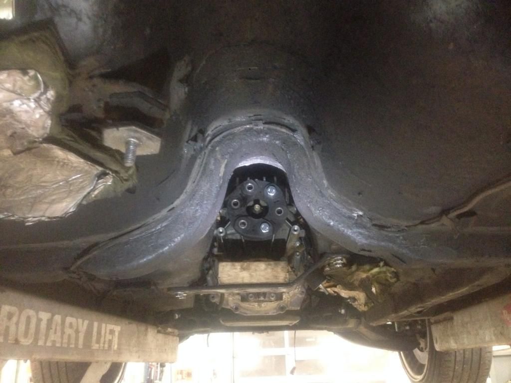

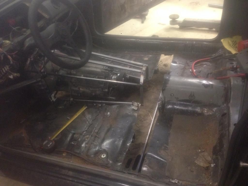

Eli laitetaan kaikki lattiat uusiksi ja vähän muutakin.

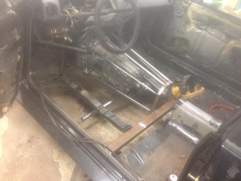

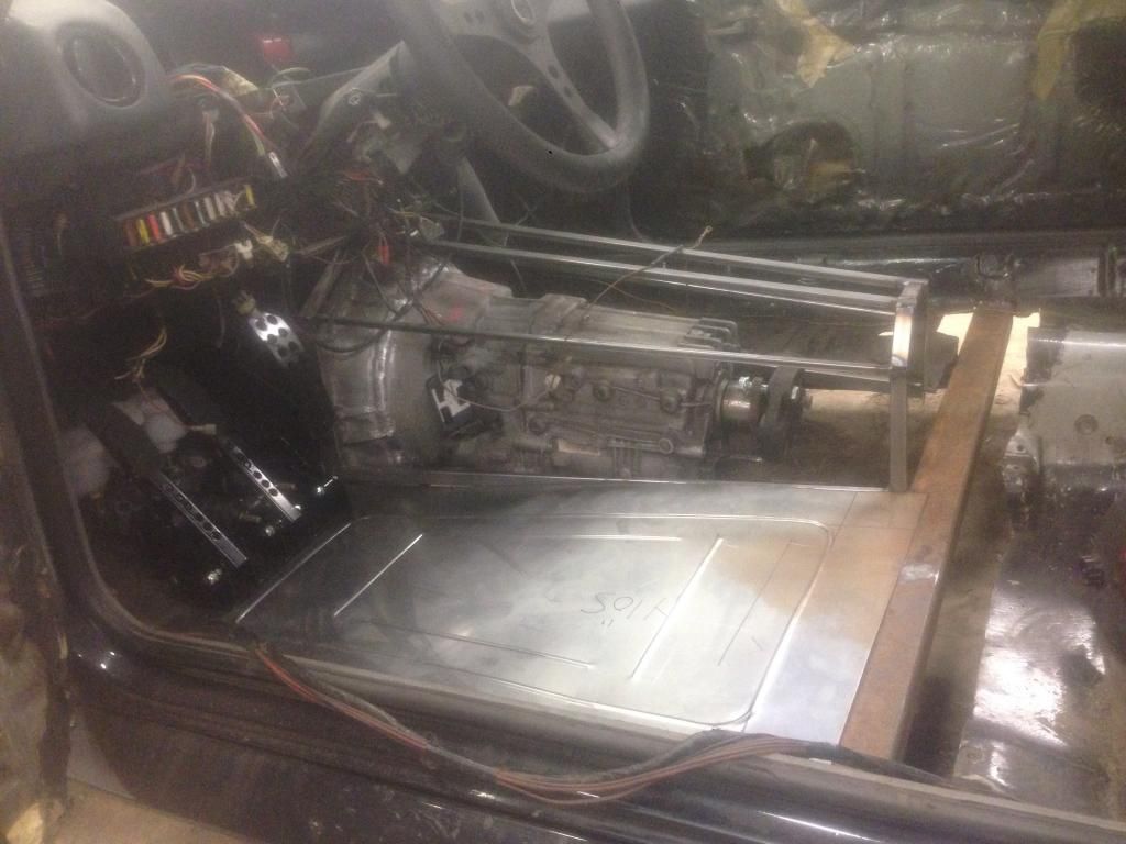

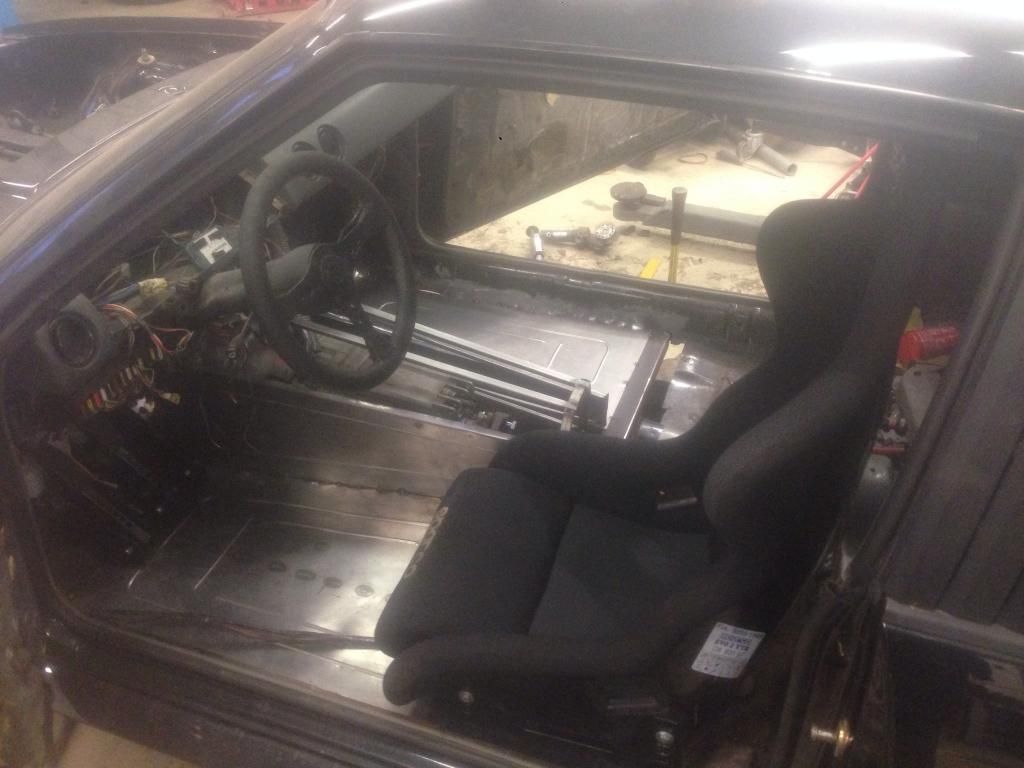

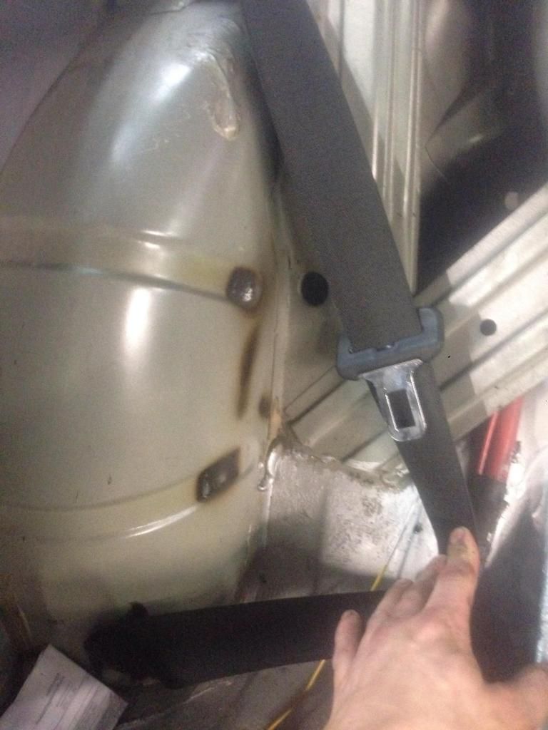

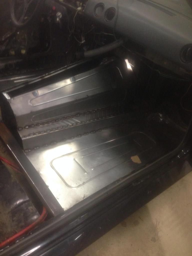

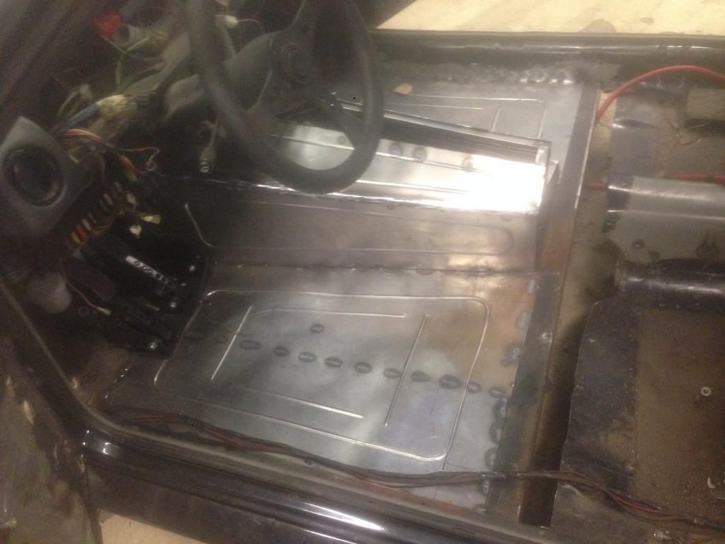

Tästä lähdettiin:
Penkin sovittelua
Pakoputkelle pikku tunnelia
Hyvin sai vknloppuna aikaiseksi ja tähän päädyttiin.
Hommat jatkuu lähipäivinä.

Nyt kun tämä lattia projekti olisi taka-akselin kohdille etenemässä...Olisi vuorossa seuraavaksi nelilinkkien rakennus eli saa antaa rata-ajoon toimivia yleispäteviä ohjeita kiitos!
Tuossa linkki sarjassa riittää säätöjä kyllä,mutta ei sitä varmaankaan kannata toista kertaa tehdä "ei toimivaksi" lähtökohtaisesti.
Auton paino muutoksien jälkeen lienee 1100-1200kg välissä.

^^Kiitos.Aika paljon oli tietoa,nopeasti selattuna taitaa noissa olla käytetty lehtijousia,kaippa sekin jtn. tuossa "tekee" tai ainakin johonkin vaikuttaa?
