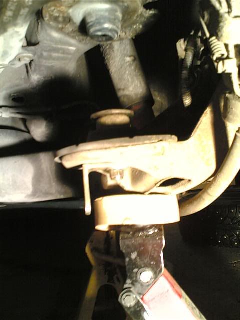

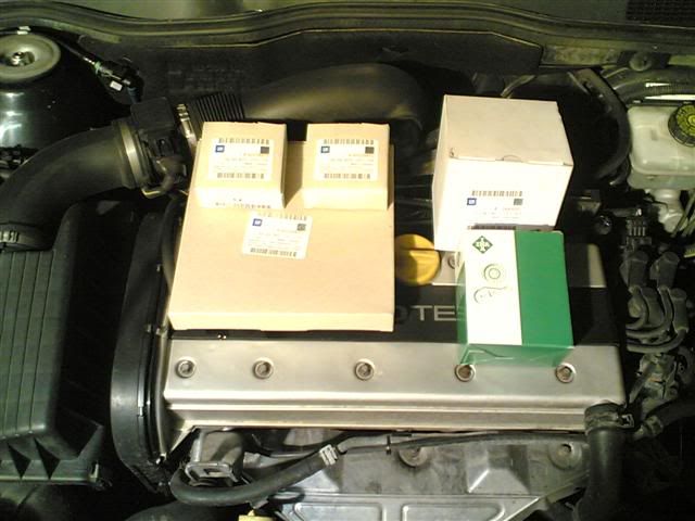

Jakohihnan ja muiden siihen liittyvien osien vaihto.

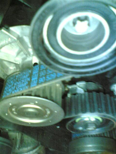

Uudet osat odottelee asennusta. Alkuperäistä luonnollisesti.

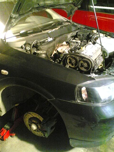

Hihna ja moottorin kannake irti. Moottori tuettu alapuolelta hallitunkilla ja kakkosnelosen pätkällä.

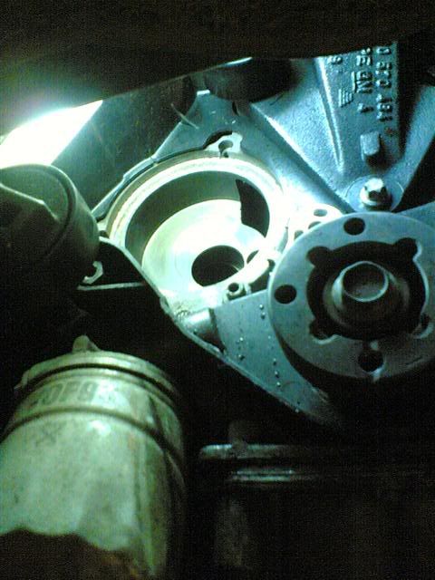

Homma edelleen vaiheessa. Osaa sai irrottaa aikalailla ennen kuin pääsi itse hihnaan käsiksi.
Vesipumppu irti ja seuraavassa uudet rekkulat paikoillaan.
Oli kyllä harvinaisen veemäinen homma saada hihna paikoilleen - kyseessä kun oli ensimmäinen kaks nokkasen hihnan vaihto meikäläisellä.
Hyvin se silti onnistui ja jopa paremmin kuin viimeksi liikkeen tekemä, jossa ajoitus ei tuntunut olevan aivan kohdallaan. Kyseessä tosin oli nyrkkipaja vaikka olikin muka Opeleihin erikoistunut liike.

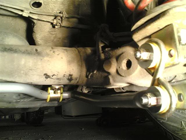

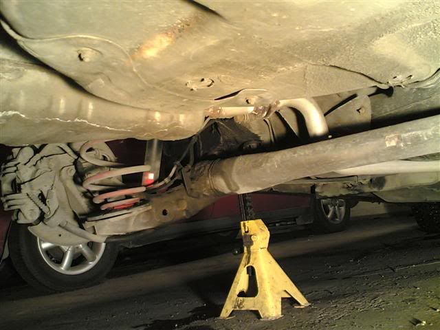

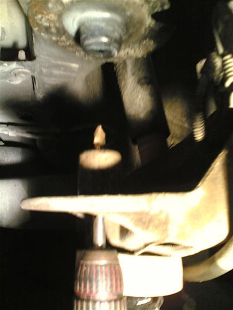

Takavakaaja asennettu.

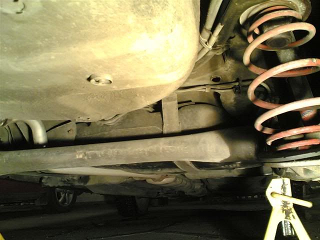

Tältä näytti ennen.

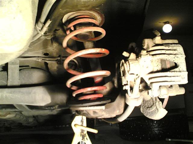

Homma alkoi jousien irrotuksella ja reikien porauksella "pohjaanlyöntimokkuloihin". Noihin reikiin pultattiin takimmaiset kannakkeet.
Kuva Kuva

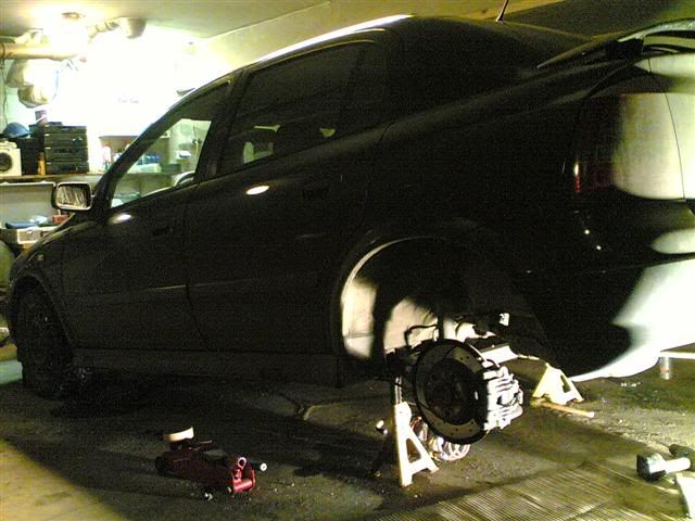

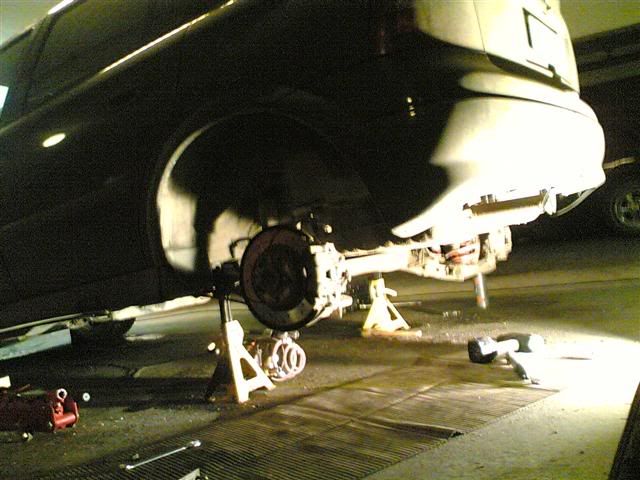

Pakollista yleiskuvaa puuhastelusta...
Etummaiset kiinnikkeet tulivat taka-akselin kiinnityspisteisiin ja oikealla puolella tuli hieman ahdasta bensatankin tuntumassa.
Pultin kiristyksessä piti saada ahtaassa tilassa molemmat kädet käyttöön, joten piti hieman patentoida vastamutterin kiinnipitämiseksi.
Renkaat oli siis tässä vaiheessa kiinnitetty ja auto oli laskettu kakkosnelosten päälle - työskentelytilaa ei siis ollut mitenkään ruhtinaallisesti.
Tältä se sitten näyttää valmiina.
Hieman piti vielä koeajon jälkeen säätää, kun auto muuttui aliohjaavasta rajusti yliohjaavaksi.
Äkkiä tuon kuitenkin sääti uudelleen, eikä tarvinnut edes renkaiden alle laittaa palikkaa ainakaan tällä madalluksella.
Nyt toimii kuin tauti - auto tosiaan kääntyy rattia kääntämällä eikä vain ala kallistelemaan kuten ennen. Yliohjautuvuuskin hävisi uudelleensäädön myötä. Ei voi olla kuin tyytyväinen :D.

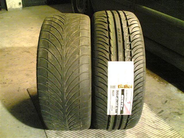

Tässä vähän lisää kuvia Kumhoista.
Tällä kertaa ovat päätyneet jo vanteille asti.
Vieressä vertailun vuoksi vanha BF Goodrich gForce Profiler kokoa 215/40R17.
Aavistuksen on korkeampi tämä 205/45R17 -kokoinen Kumho, kuin tuo miltei loppuun kulunut beeäffä.
Jätin parin noita beeäffiä varastoon, koska pintaa on vielä lailliset 3mm.
Siitä nopeimmalle halvat kumit vaikka katsastusta varten, myytävään autoon, kumin polttoon...
Täysin loppuun kuluneet panin kierrätykseen, joten niitä ei kannata kysellä.

Hyvät renkaat nuo KU31:t on jos minulta kysytään ainakin ajettavuudelta eikä vetele urissa vaikka itellä 225/45/17 koossa B Vectrassa.
