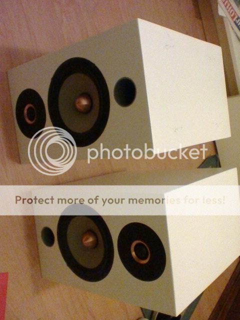

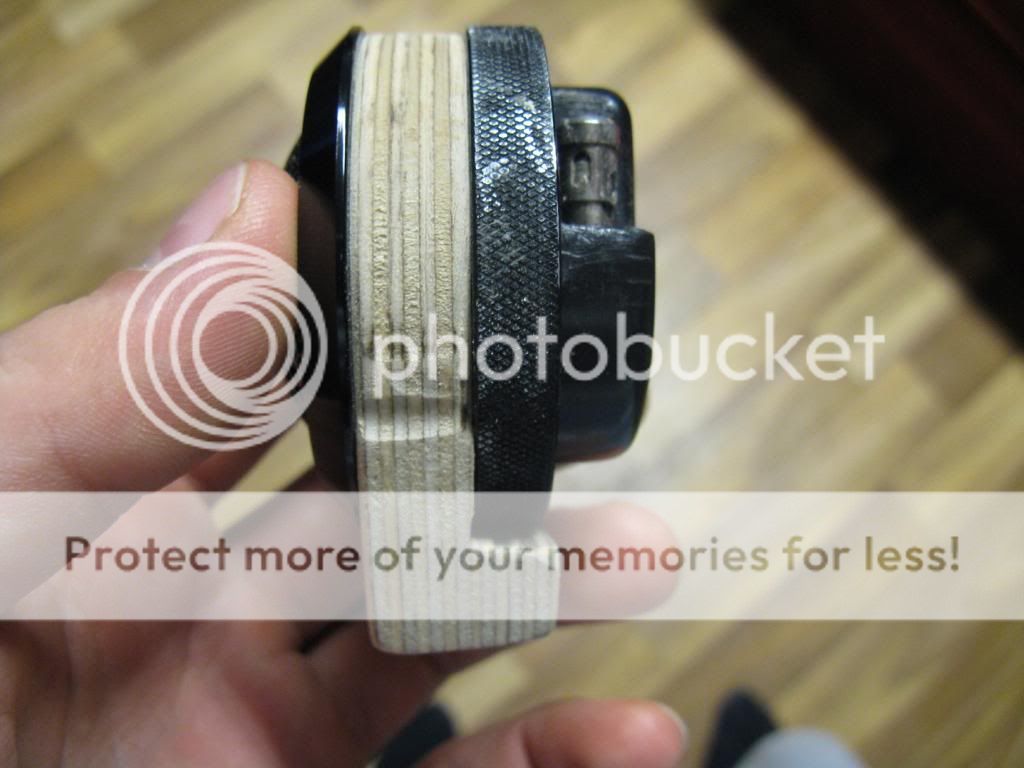

Isäukon kotikaiutin kotelot lupasin jouluna tehdä valmiiksi ja niitä olenkin tehnyt muutaman päivän. Eilen tein ohessa telineet noille diskanteille. Vähän kiireessä tein, mutta kitti korjaa ennen maalausta. Tulevat kiinni alumiininiveleen joten pystyy helpolla suuntailemaan.

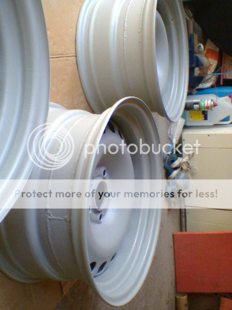

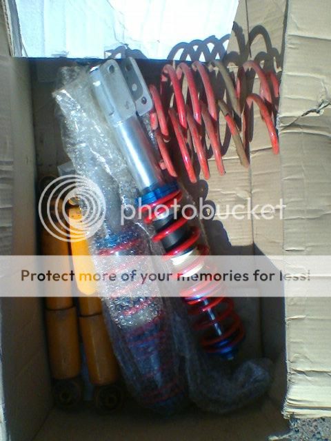

Astraan on jo ehditty erinäisiä osiakin hankkimaan. Halvalla sain lähes käyttämättömän vmaxx coilisarjan, joten se piti poistaa. Lisäksi on työnalla on levitetyt pellit 16". Eteen tulee maltilliset n. 7.8" ja taakse 8.2" leveät. Niistä pistelen huulet valkoiseksi ja keskiöt auton väriin eli tumman siniseksi.

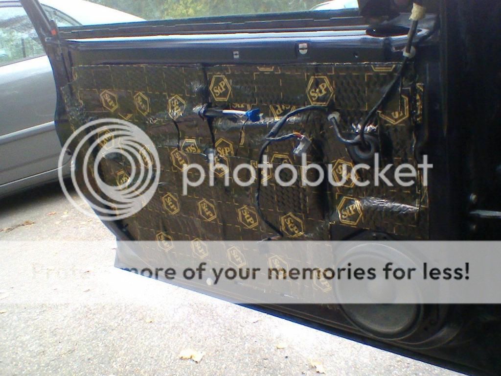

Vaimentelin ovet ja piirtelin cadillä kiinnitysosia, että saa vietyä sorvarille. Lisäksi hain eilen elementit, jotka autoon tulee.

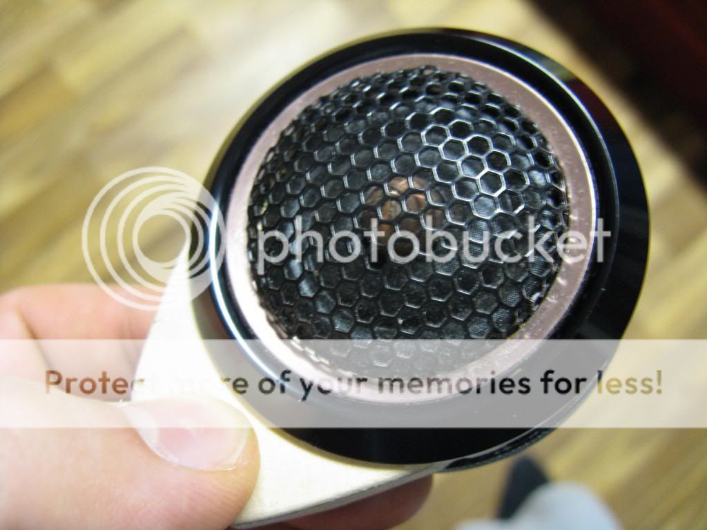

Kuva elementeistä

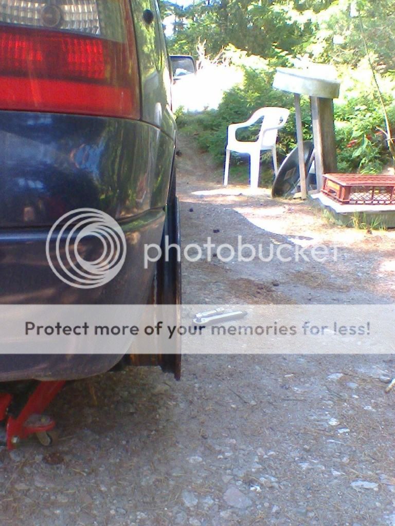

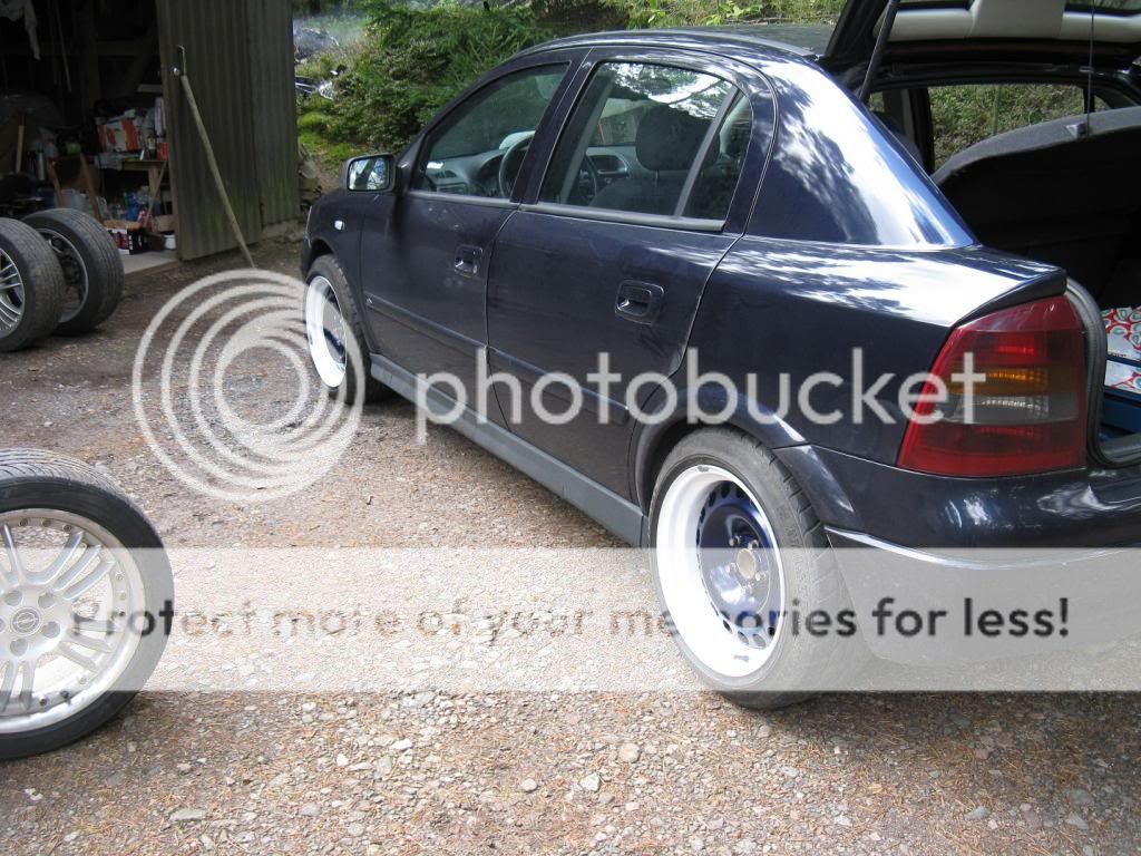

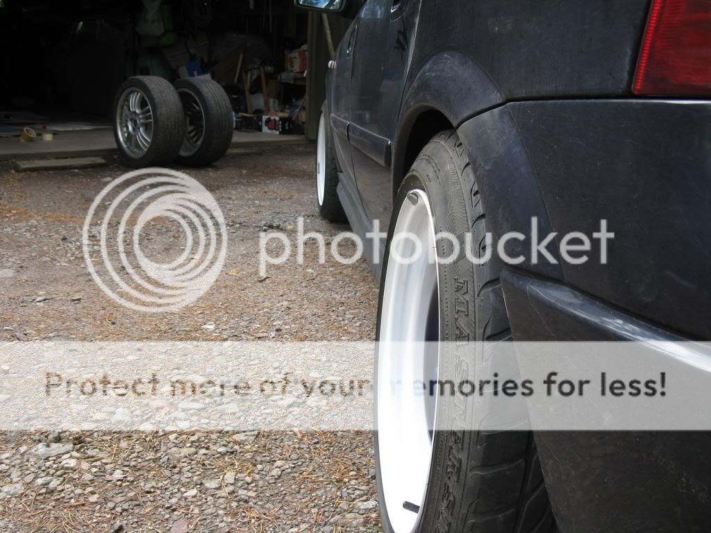

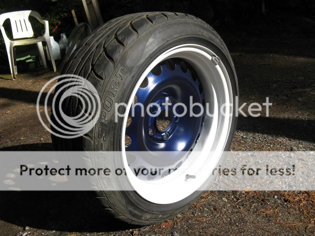

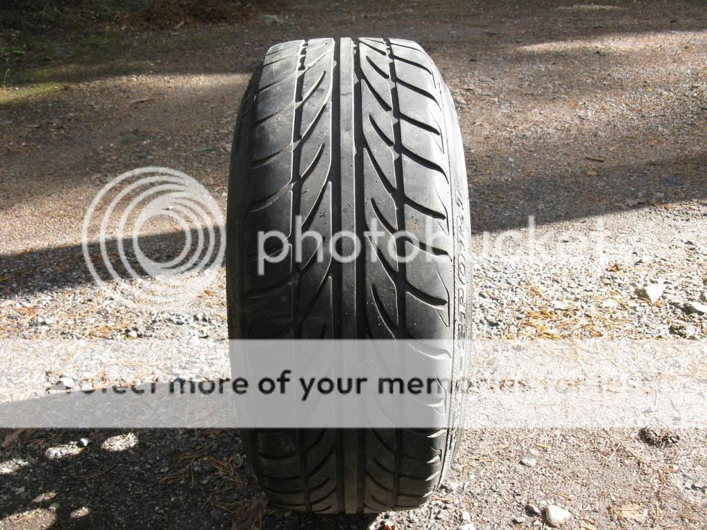

Vanteet saatu alle. Jälki ei ihan priimaa, mutta saa nyt kelvata. Likaisena ne kuitenkin aina on :D
Alustaa huutaa entistä enemmän. Tosin sehän on tosiaan jo hankittuna. Sitä ei nyt kyllä ehdi laittamaan alle ainakaan pariin viikkoon.

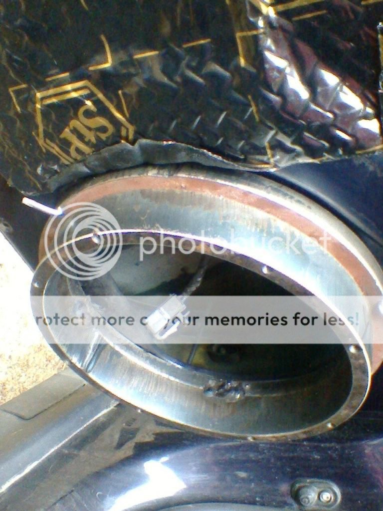

Elementtien kiinnitysosille piirtelin kuvat ja niitä työpaikalla on värkätty. Toivottavasti saan ne tällä viikolla valmiiksi.

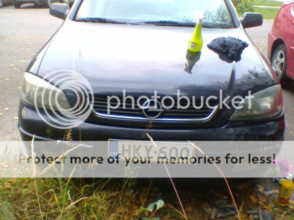

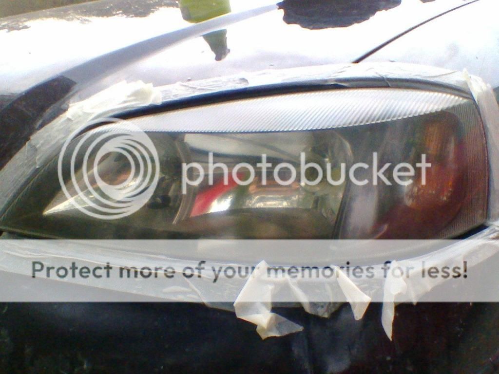

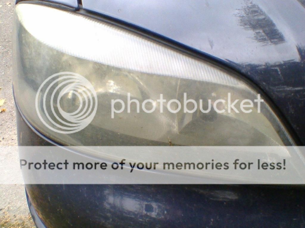

Kiilloittelin toisen etuvalon. Olivat kyllä aivan käsittämättömässä kunnossa. Ero on kyllä hirmuinen. Metodina oli 800-> 1200 -> 1500 -> 2000 ja lopuksi fareclan g10. Ihan tarpeeksi hyvä tuli vaikka ei aivan super peili olekaan. Jotkin tosin sanovat ettei g10 saakaan ihan peiliä tehtyä. Toinen asia oli aloituskarkeus. Olisi kannattanut aloittaa joko 600 tai jopa 400. Suurin osa ajasta meni tuolla 800 alussa. Silti, jos uusi umpio halvimmillaan 65e ja nämä kamat jo löytyi, tuli tuntipalkaksi 30e.

Kuviakin voisi muutaman lisäillä. Johtuen huonosta kamerasta näyttää puunattu umpio sumuisemmalta kuin onkaan.
Sitten vielä kuva vaimennetusta ovesta, mutta vakiokajarilla.

G10 on vähän turhan hienoa, käytännössä kiilloitusneste. G3:lla olisit ainakin saanut hiontanaarmut pois.
Vectra -04 Caravan Z20NET
jezze rs
Viestit: 443
Re: Ascona B & Astra G
Viesti Kirjoittaja jezze rs »
Jos hioo 2000 asti niin tarviiko se silloin välissä g3:a? G3 peittää 1500 hiotun pinnan ja niinpä ajattelin että jos hioo 2000 niin g10 riittää. Kiilloitushan tuo lähinnä onkin? Tosin G3 löytyy hyllystä joten voihan sitä kokeilla tuleeko paljon eroa.

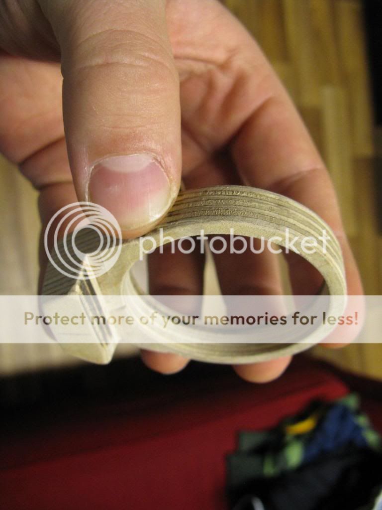

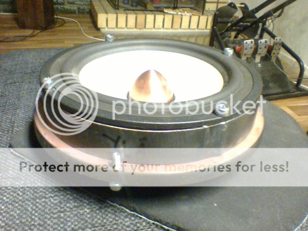

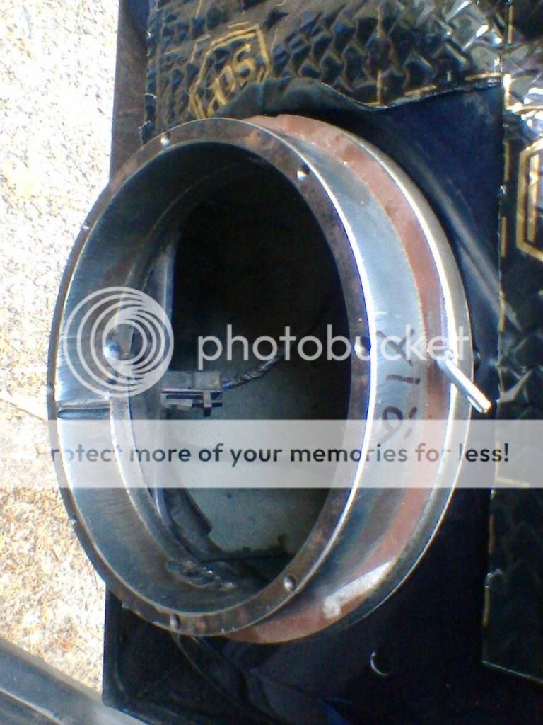

Projekti itsessään on edennyt sen verran, että teräksestä on tehty diskanteille ja mideille asennuskaulukset.

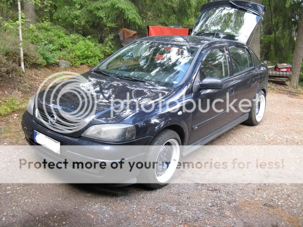

Noi pyörät on vähä niinku yhdistelmä meikäläisen kulkineiden pyöristä :D
jezze rs
Viestit: 443
Juu niinhän ne tosiaan on :D Valkoiset huulet tummalla keskiöllä calikasta ja levipellit sitten astrasta.

Ei pitäisi asennuskauluksen jäykkyydestä jäädä kiinni. Eikä ollut kalliiit :D Muuta huonoa noissa ei ole kuin tuo seasin kiinnitysreikien jako. Eli eipä tuohon nyt sitten sovi mikään normaali autokaiutin paikalleen.

Näyttäs kyllä olevan edellytykset hyvälle midille, ja muutenkin :thumbsup:
