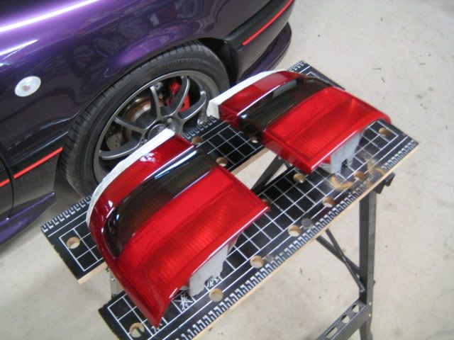

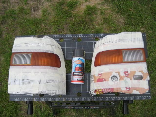

Antituning. Otin noi purku GT:n miedosti
tummennetut valot käsittelyyn. Vesihionta 400 paperilla(joo ei lähteny tinnerillä):
Takas tuningin pariin, piti tulla mieto tummennus mutta...:
Lakattu:

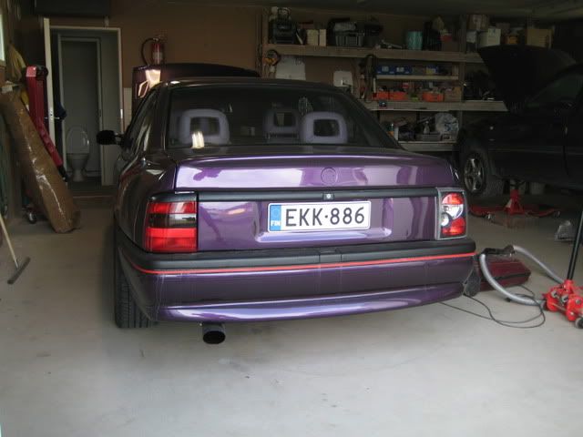

Toinen paikoillaan. Sopii omaan silmään "hieman" paremmin "uudet" tuikut:

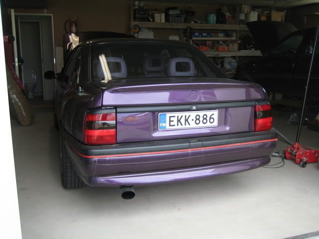

Molemmat kiinni. Myös GT badge liimattu:
No tuli niihin pari valumaa ja hiontajälkiä näkyy hiukan kun oikeen läheltä kattoo mutta kaukaa ihan ok
Sitten vaan odotellaan koska katsuri huomaa että valoissa ei ole hyväksyntämerkkejä kun ne lähti hiomisen yhteydessä pois
Tohon lipan
merkin paikalle tarvis keksiä jotain. Vanha merkki hajos kun otin sen maalauksen ajaksi pois.
Lakattu:
Tohon lipan

nyt näyttää hyvälle

kyl sopii noi lakatut hyvin

Joo munkin mielestä

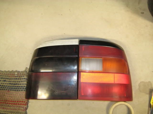

Mähän koitin apinoida noita -95 A Vectran tehdastummenettuja valoja jollaiset oli mun entisessä V6 Vectrassa:
Nuo omat tekeleet on kyllä vähän tummemmat mutta toivotaan ettei siitä tuu sanomista leimalla.

Olisit pikkusen vinkannu että puuttuu toi merkki peräluukusta nii olisin tuonu samalla ku hain palikoita. Nyt vehkeet rokkaa ja oli tää sun vehje nätti livenä

Todella hyvän näköiset nuo valot nyt. Mullahan on omassa Vectrassa ne 95 tehdastummennetut takavalot, jotka tilasin silloin joskus vuonna miekka ja kypärä Osatoimituksesta, eli samanlaiset siis kuin tuossa V6:n kuvassa, mutta ilman sitä keskipaneelia.
Joku sopiva
-merkkihän siihen sen paikalle spoileriin sopisi, mahdollisesti joku jostain uudemmasta vuosimallista oleva?

oiskohan a omegan konepellissä sopivan kokonen..

A Omegan konepellin merkki mullekkin tuli ekana mieleen. Eikös Vectrassakin ole konepellissä merkki...mulla on vaan sellainen mielikuva että siinä se on vähän pienempi.

Olispa tullut mieleen mutta kun ei. Eli sait sen vakaajanpäänkin vaihdettua?Mazkii_1 kirjoitti:Olisit pikkusen vinkannu että puuttuu toi merkki peräluukusta nii olisin tuonu samalla ku hain palikoita. Nyt vehkeet rokkaa ja oli tää sun vehje nätti livenä
Tosiaan A1 Vectran konepellissä on
Toisaalta ei sen tarvi edes olla opelin merkki, joku muukin aiheeseen liittyvä kävis.

Jep, ehjänä sain sen irki. Oon tulosa porin ohi tuossa viikolla niin voin tiputtaa sen merkin. Laitoit sen kiinni tai et?vectraTBO kirjoitti:Olispa tullut mieleen mutta kun ei. Eli sait sen vakaajanpäänkin vaihdettua?Mazkii_1 kirjoitti:Olisit pikkusen vinkannu että puuttuu toi merkki peräluukusta nii olisin tuonu samalla ku hain palikoita. Nyt vehkeet rokkaa ja oli tää sun vehje nätti livenä
Tosiaan A1 Vectran konepellissä onmerkki ja mulla on sellainen pelti kyllä varastossa, täytyy kattoa minkä kokoinen se on. Toisaalta tuon ikäluokan merkki on aika aneemisen näköinen ja joku uudempikin vois olla jees niinku ata totesi?
