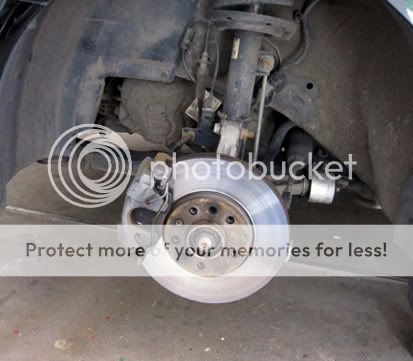

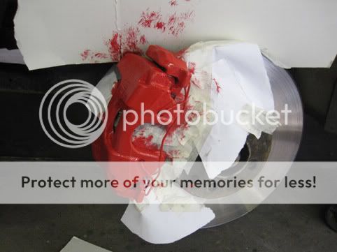

Tässä ottanut päähän jo pitkään nuo vanteiden välistä näkyvät ruosteiset ja rumat jarrusatulat
Vaihtoehdot oli laittaa ne pöläreiden taakse piiloon tai sitten maalata ne. Valitsin yllätyksettömästi jälkimmäisen

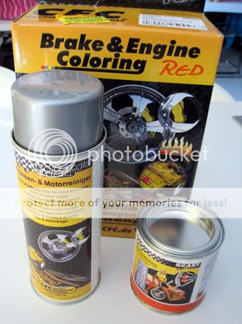

Kävin ostamassa Raision Completoksesta, tuossa vieressä kun asun, allaolevan setin.
Paketti sisälsi pensselillä levitettävän maalin ja puhdistussprayn ja maksoi 28 euroa. Maalia oli helppo levittää ja se tasottui hyvin. Kyllä sitä kehtaa muillekin suositella.
Pitkään miettisin mustan, hopean ja punaisen välillä, mutta lopulta onneksi päädyin punaiseen.
Vaikka se onkin perinteinen ja jo tuhat kertaa nähty, niin pakko sanoa että lopputulos näyttää hyvältä, jopa pornolta

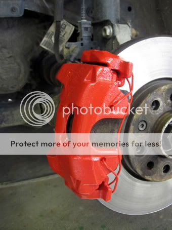

Tästä lähdettiin liikkeelle:

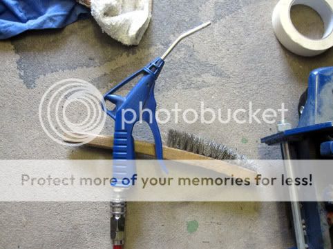

Ekaksi kulma ylös, rengas helvettiin ja ruosteet pois teräshärjalla. Sitä saikin hetken aikaa hinkata
Hyvänä apuna toimi paineilma.

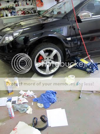

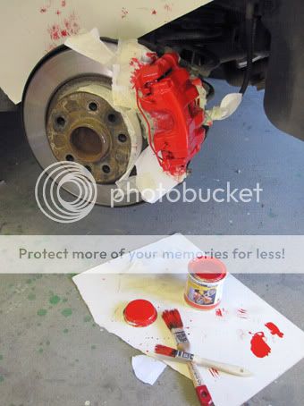

Sitten satuloiden ympärys suojattiin hyvin ja puhdistettiin satulat mukana tulleella aineella.
Tämän jälkeen raakaa maalaamista. Kävin ostamassa Motonetista pienen ja vielä pienemmän pensselin, joilla homma hoitui hyvin.
Tämä suoritus kerrottin neljällä ja lopuksi kun kaikki oli valmista, oli aikaa kulunut noin 6 tuntia. Kiirettä en pitänyt ja tuli siinä välissä käytyä heittämässä parit kahvitkin naamariin.
Väri näyttää joissakin kuvissa hieman oranssilta, mutta kyllä se todellisuudessa on ihan kirkkaanpunainen.

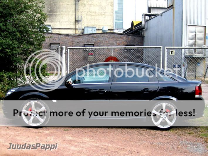

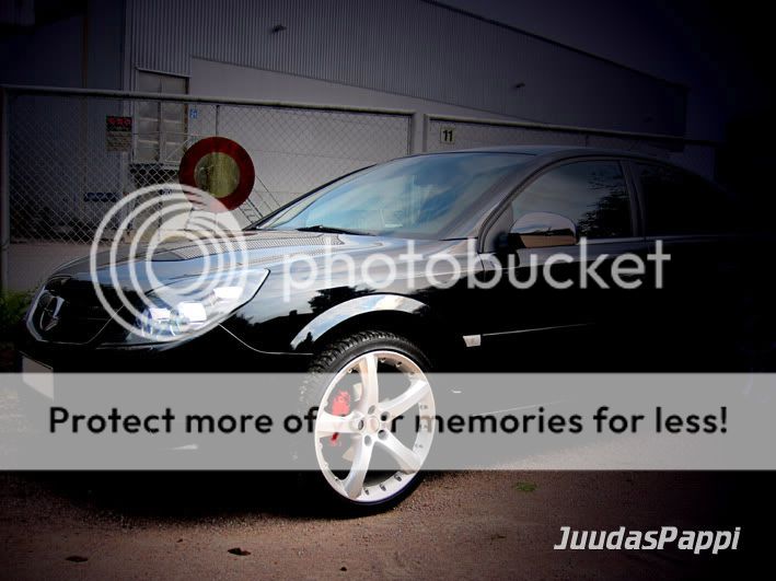

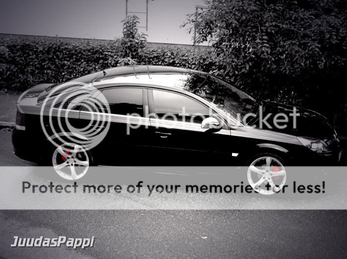

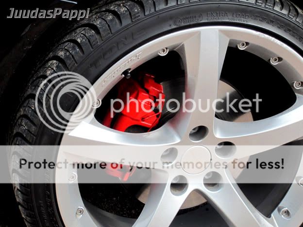

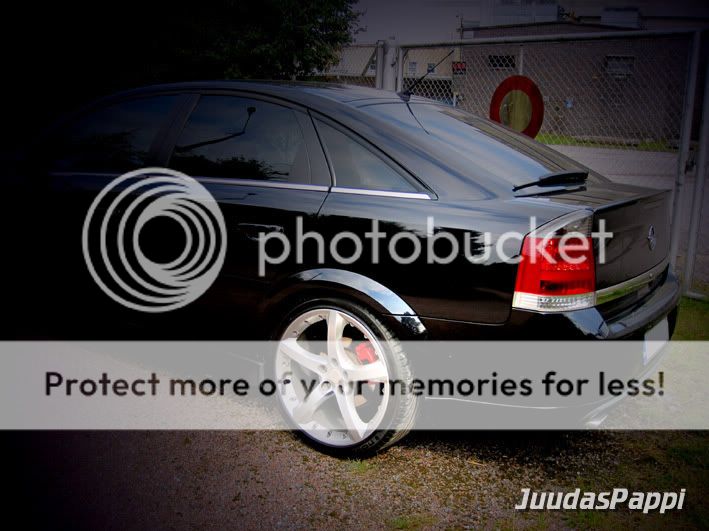

No niin, loppuihan se sade!
Tässä nyt olisi muutama kunnon kuva kärrystä noilla maalatuilla satuloilla
Madallustahan toi pirulainen vielä huutaa, mutta voipi olla että se muutos nähdään vasta ensi keväänä.
Ei makiaa mahan täydeltä, eikös se niin ole
