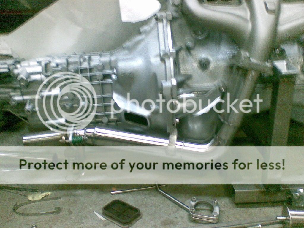

Maalaus episodista masentuneena poistin stressiä kötöstelemällä rosterista pakarin alkukäyrän.. Ei saanu tota kartiojousiliitosta rosterisena niin joutu senkin tekeen.
http://i395.photobucket.com/albums/pp36 ... 022009.jpg
http://i395.photobucket.com/albums/pp36 ... 009002.jpg
http://i395.photobucket.com/albums/pp36 ... 009001.jpg
Kiiltää kivasti ja varmaan virtaa hienosti :lol: .. no virityshän on onnistunut jos tehot tippuu alle 20 prosenttia :lollis: .

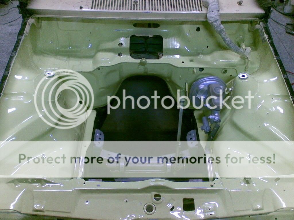

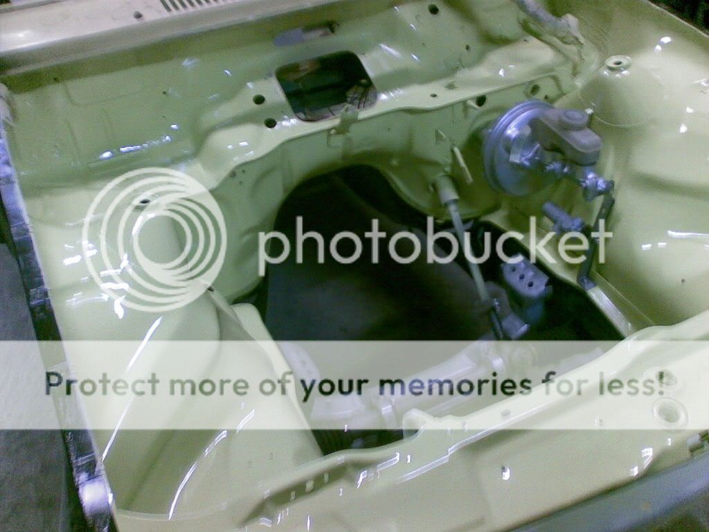

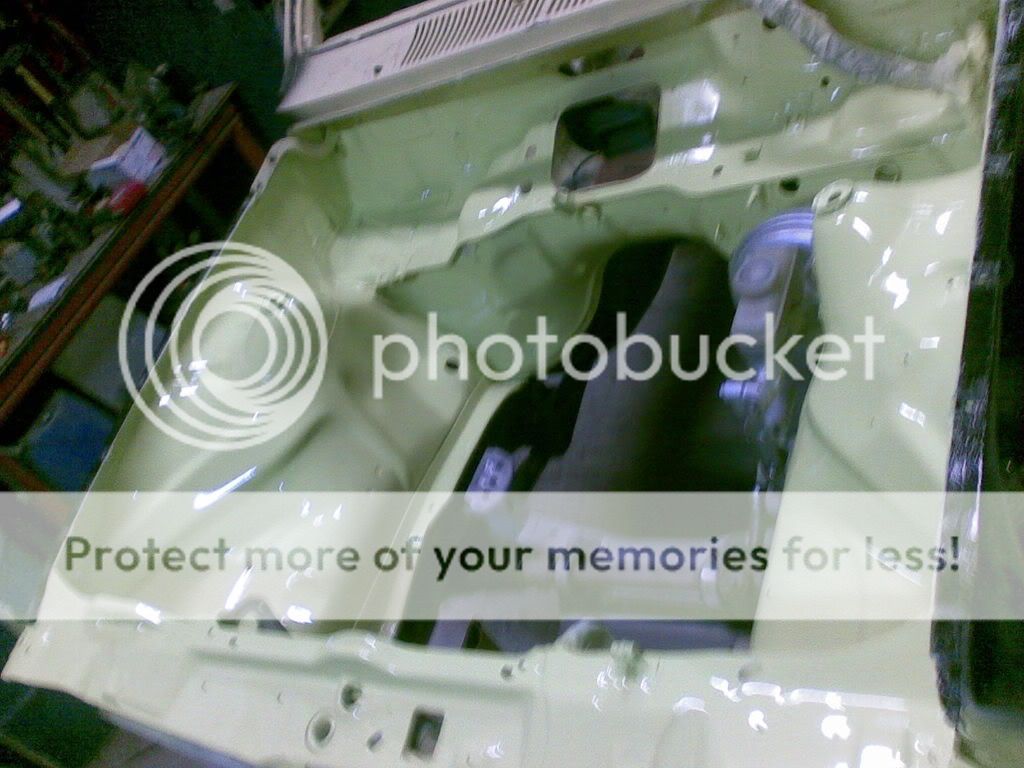

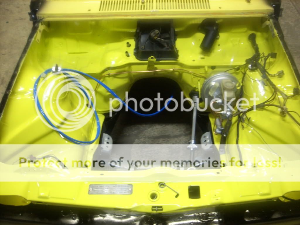

Taas jotain nyperrelty. Konehuone uudelleen maalattu oikealla värillä(Kuva tosin vääristää senkin). jarrutehostinkin jo eksynyt paikalleen.

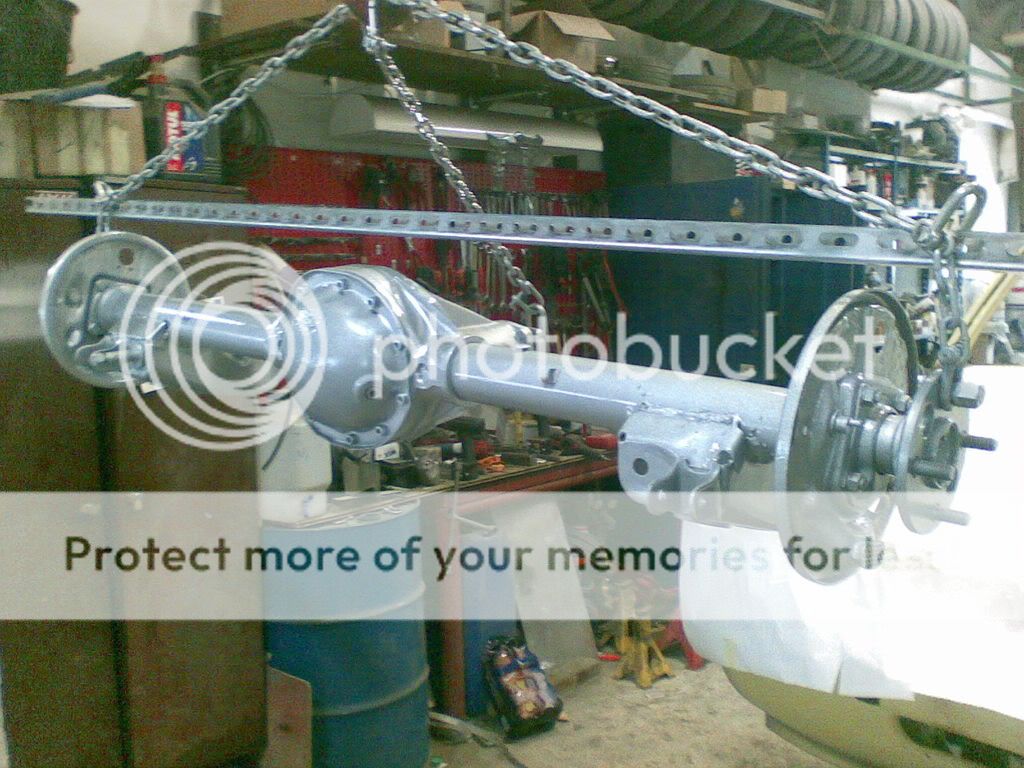

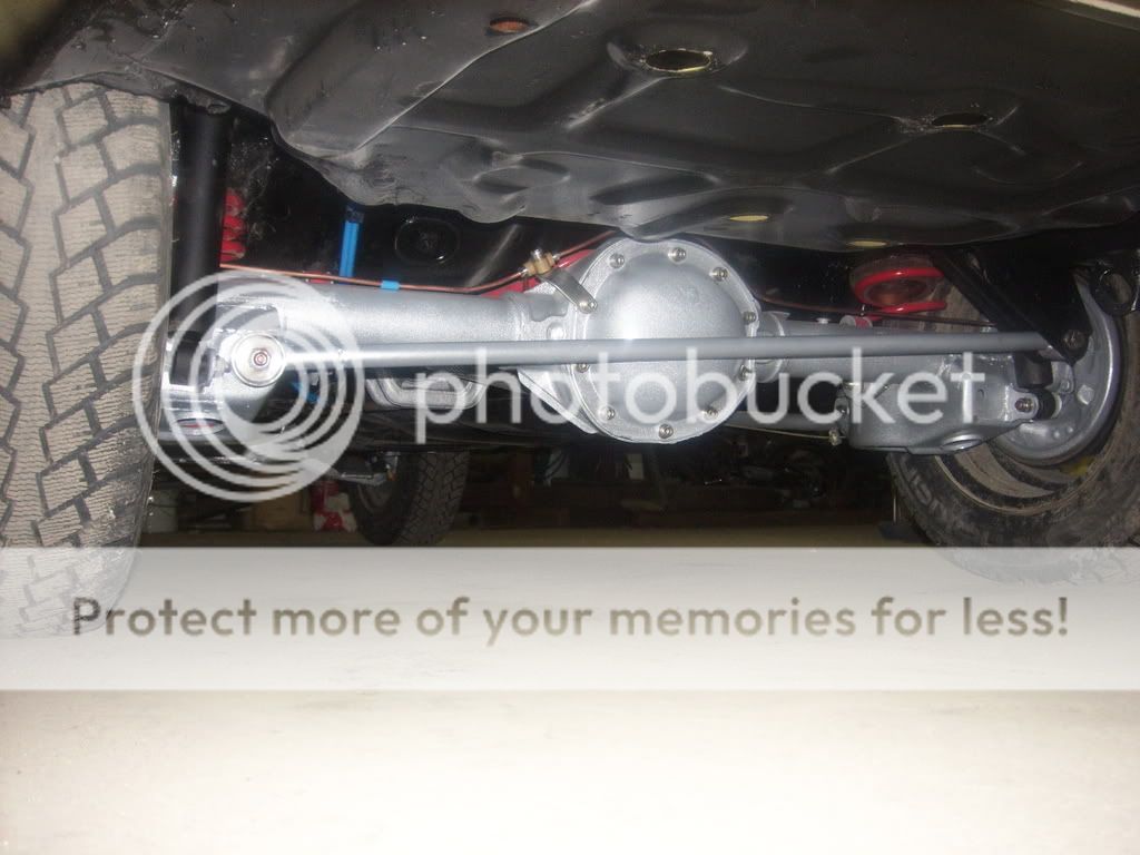

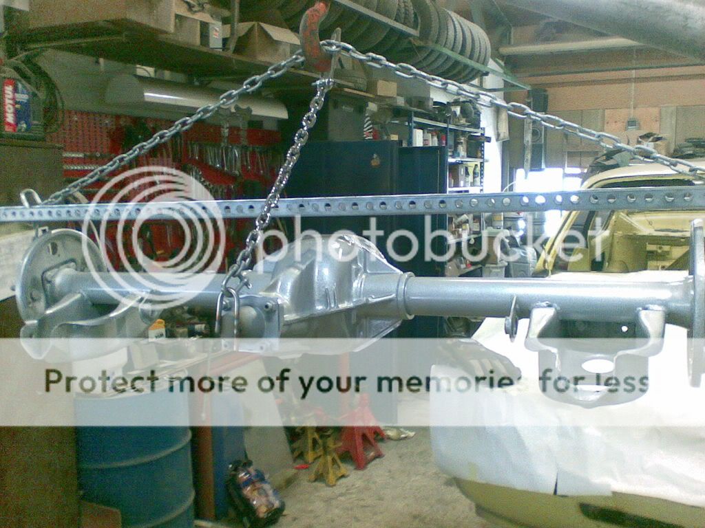

Taka-akseli lukotettuna ja juuri maalattuna.
Jos joku osaa sanoo kuinka noi jarruputket lähtee tosta pääsylkyltä niin ottaisin tiedon auliisti vastaan.. ei nyt muistu millään mieleen kuinka ne oli. Kaksi lähtee etupäästä ja yksi takaa.. sitten on vielä tommonen erillinen pömpeli joka on ilmeisesti takajarrulle paineensäädin.. Ottaisko ton takajarrun toisesta etulähdöstä vai siitä takimmaisesta??
Teen aina tinkimättä SST laatustandardin mukaisesti!!
(SilmäSuteenTottuu)
CTi
Viestit: 1411
Re: Kadett C Coupe 2.0 -77
Viesti Kirjoittaja CTi »
Etummaisista eteen ja takimmaisesta taakse, väittäsin ainaki äkkiseltää.
Sieläki näyttää melko hyvältä, josko vihdoinki vaikka vuoden päästä ois itekki samassa vaiheessa...
V-R
Viestit: 150
Liittynyt: 18 Syys 2008, 20:21
Paikkakunta: pälkäne
Viesti Kirjoittaja V-R »
Noin sen täytyy olla.. kiitos vahvistuksesta.. Koita jaksaa vääntää sinäkin :peukku:

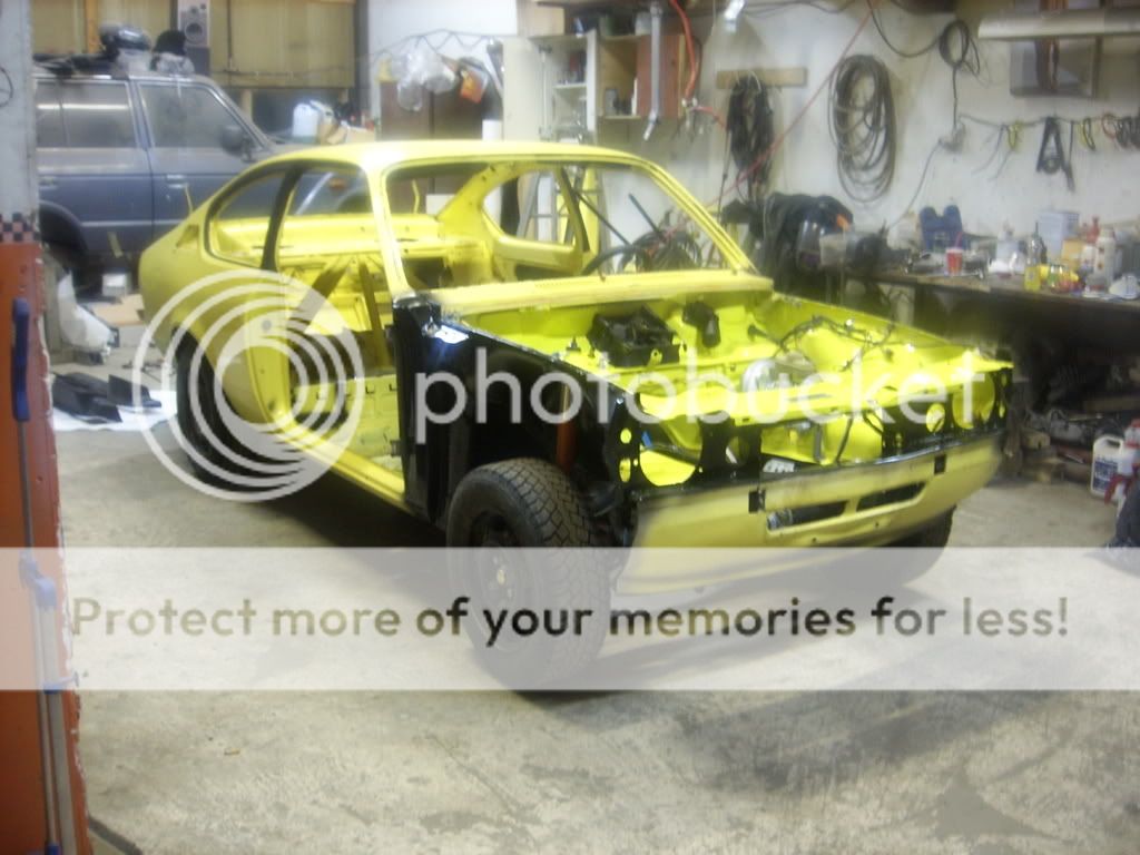

Vihdoin taas pyörillään..
http://i395.photobucket.com/albums/pp36 ... ega008.jpg
Onneks en maalannu pohjaa hopeeks niinkun ensin meinasin.. erottuu paremmin noi muut hopeet..
http://i395.photobucket.com/albums/pp36 ... ega011.jpg
Vaikka eihän niitä sieltä juuri kukaan nää.. Tai jos näkee niin sen on oltava katsastusmies tai sitten todennäköisen onnettomuuden silminnäkiä :lol: .
Irstaan keltainen siitä kyllä tulee.. mutta vanha väri olikin vähän turhan hailu.
http://i395.photobucket.com/albums/pp36 ... ega010.jpg

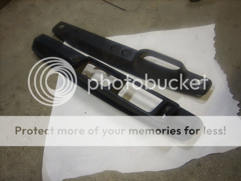

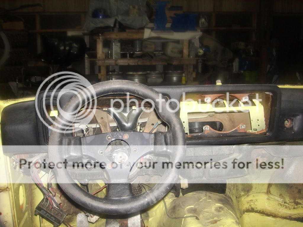

Varaosa vauxhallista löyty kohtuu kuntonen koelauta. saa mukavasti lisämittarit tohon näkösämmälle raitisilma suulakkeiden tilalle ja päätyihin täytyy tehdä reijät ikkunasuulakkeille.
http://i395.photobucket.com/albums/pp36 ... ega006.jpg
http://i395.photobucket.com/albums/pp36 ... ega004.jpg
Uudet etulokarit täytys tehdä sopiviks mutta murtunu varvas haittaa nyt hieman harrastamista. :banghead:

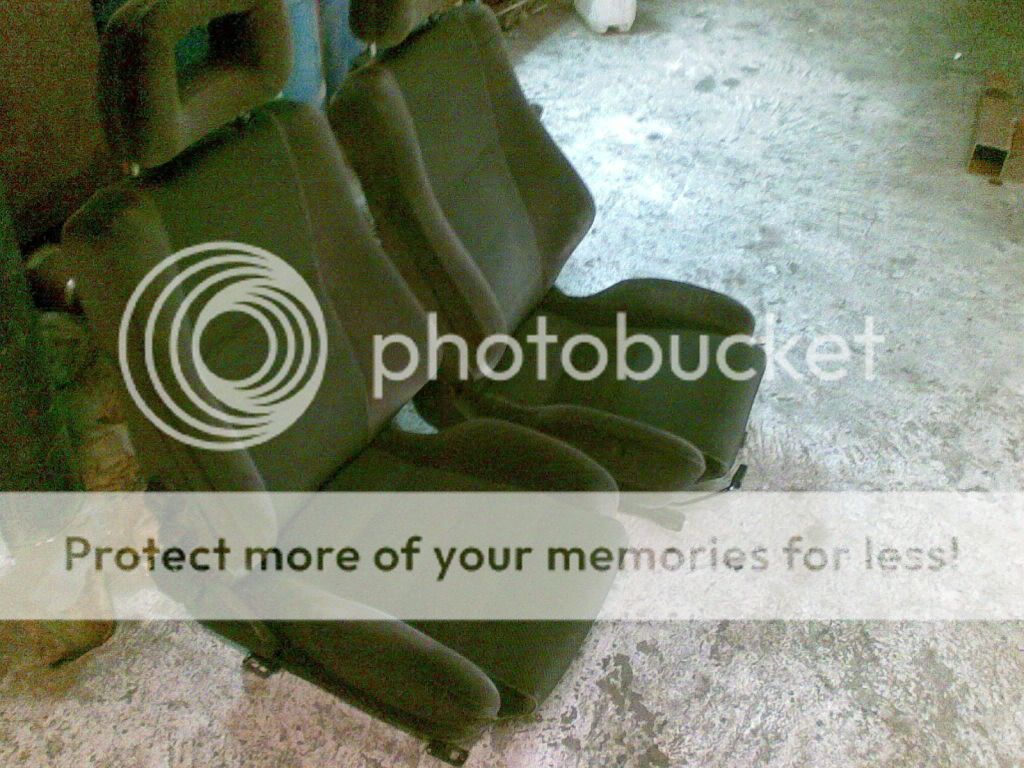

No tulihan korjattua kotioloissa noi kadettin tulevat 2000 vectran etupenkit joista oli kaikki kylkipattien kaariraudat poikki.
http://i395.photobucket.com/albums/pp36 ... 008003.jpg
takapenkki on verhoiltavana vectran kankaille.
