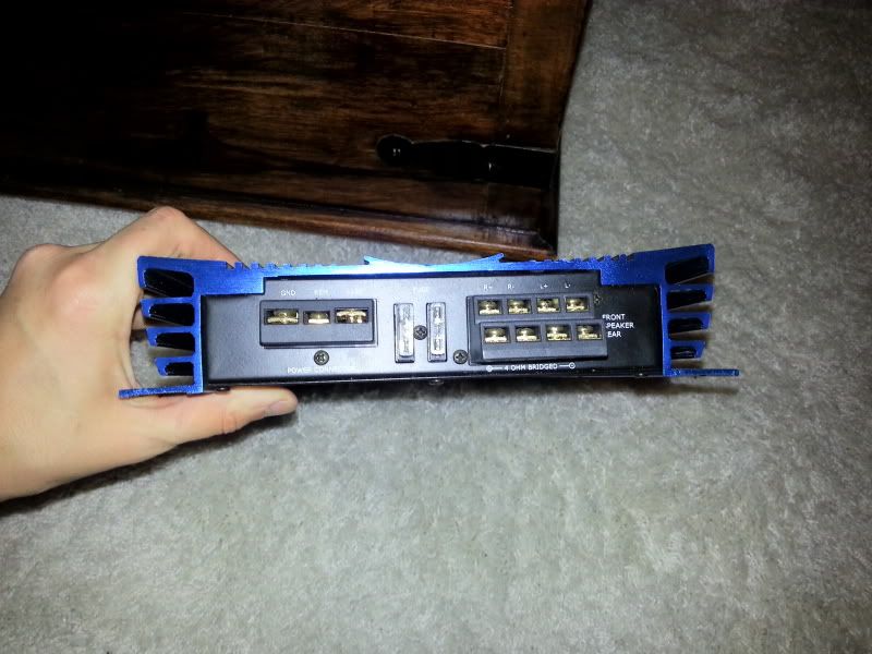

Miten siltaan ko. 4-kanavaisen vahvarin 2 kanavaiseksi? Ainoastaan kytkee nuo alemmat kajarin lähdöt?

Molemmista kanavista nuo "Bridged" - merkityt terminaalit käyttöön. Eli onko tuossa nyt L - ja R +. Toiseen kanavaan Front - lähdöstä ja toiseen Rear - lähdöstä.

Ok, seuraava tyhmä ongelma:ChiEf kirjoitti:Molemmista kanavista nuo "Bridged" - merkityt terminaalit käyttöön. Eli onko tuossa nyt L - ja R +. Toiseen kanavaan Front - lähdöstä ja toiseen Rear - lähdöstä.
Kajareita autossa on neljä, ovissa ja a-pilarissa diskantit. Vahvarista menee piuhat jakosuotimille joista kajareille.
Vahvarissa on kaksi rca-sisääntuloa ja nyt ongelma on se että rokki kuuluu joko vasemmalta tai oikealta puolelta autoa sen mukaan kummassa sisääntulossa rca:t on. Mankassa ei ole kuin yksi rca-lähtö. Miten saan rokit soimaan mollemmilta puolilta yhtä aikaa?

Laitat siihen soittimelta tulevaan RCA johtoon vahvistimen päässä RCA Y-haarat. Naaras - uros/uros x 2

tai sitten vain suosiolla jätät kytkemättä toisen kanavaparin, eli et siltaa vaan käytät etukanavaa pelkästään... miksi sitä siltausta pitäis käyttää?

^Ihan noin.
Mankalta RCA:t vahvarin front liitäntään ja perspaneelista kajareille piuhat tuosta etukanavien liitännästä.
Siltaaminen tulee kyseeseen siinä vaiheessa, kun vahvistimella ajetaan subbareita.
Siltaamalla ja y-haaroja käyttämällä saa kyllä molemmilta puolilta äänen kuulumaan, mutta vain monona.

Ihan pakko tähän puuttua, mutta kyllä sen stereona saa... oikea laitetaan y-haaran avulla etukanavaan ja vasen haaran kautta takakanavaan... ja kajarit sit siltauksena samaan järjestykseen...TJT kirjoitti:Siltaamalla ja y-haaroja käyttämällä saa kyllä molemmilta puolilta äänen kuulumaan, mutta vain monona.
MUTTA tässä tapauksessa ei tosiaan ole mitään järkeä sillata.
