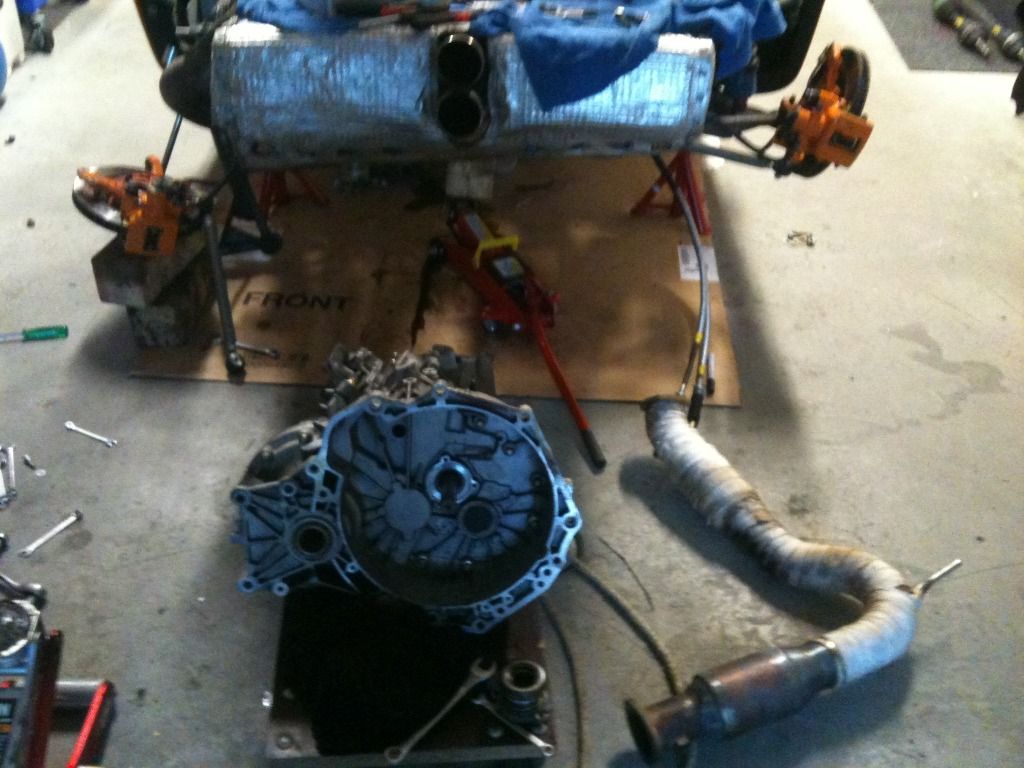

Siinä se saatana taas on:
Hommelit jatkuu huomenna kytkimen puhistuksella ja maanantaina tilaamaan uus kutkimen työsylinteri. Sivuääni moottorista selvisi, laturin alakiinnikkeen poikittaispultti oli löystynyt ja rämisi taka-apurunkoon maailmanlopun äänellä, vaan ei rämise enää.
Tällä ajetaan Hötsiin.

Punnersin vaihdelaatikon eilen illalla uuden kytkimen sylinterin kanssa paikoilleen. Alakautta ja yksin oli aika operaatio, mutta moottoripyöränostimesta oli oiva apu. Saapa nähdä vieläkö vuotaa. Jos vuotaa, niin hanskat pystyyn. Kytkinakselissa tuntui ilman stefaa n. puolen millin poikittaisvälys. Onko normaalia?

ei se normaalia oo. kyllä siellä laakerit on molemmissa päissä ja tiukka sovitus.luulen myös et öljyvuoto ei lopu uudella stefalla koska välystä akselissa.lowcali kirjoitti:Kytkinakselissa tuntui ilman stefaa n. puolen millin poikittaisvälys. Onko normaalia?

Juu ei tullu kuntoon. Vissiin tuo kytkinakselin välys aiheuttaa tuon vuodon.

Onhan laatikon huohotus kunnossa?
Pieni välys siinä kytkinakselin laakerissa on aina, ja se voi tuntua suurelta siitä kytkinakselin päästä kokeiltuna.
