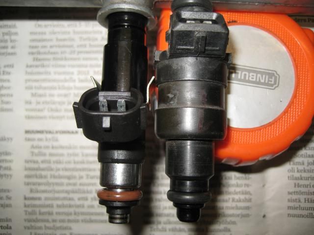

Joo. Sain auton käymään, melkein poltin koko paskan.
Auto siis avaimesta käymään ja sitten kattelee ettei mikään vuoda, ei vuotanut. Sitten ajattelin ruuvata vähän lisää bensanpainetta niin näkee miten toi säätökansi pelaa.
Siinä sitten paineen noston jälkeen alko suihkuumaan viinaa oikeen kunnolla jostain suutintukin tienoilta ja paineet putos nolliin. Nelosen suutin irtosi tukista ja polttoaine tuli suoraan nelosen suutinreiästä pihalle. Äkkiä auto avaimesta sammuksiin. Jännitysmomentin lisäämiseksi vuotanut polttoaine valui suoraan downpipen päälle mutta onneksi putki ei ollut kuuma vielä.
Oli siinä hetken aikaa olevinaan kiirusta
Sitten ihmettelemään mistä vuoto johtui tai miksi suutin irtosi. Tai ei se irronnut vaan painui syvemmälle imusarjaan. Noh, vanhat Decat oli just sen mittaset että suuttimen "kaula" stoppasi imusarjaan niin että suutin oli oikeessa kohdassa. Uusissa suuttimissa "kaula" on ohuempi pidemmälle ja näin se pääsi paineen noustua painumaan imusarjaan noin 5mm syvemmälle. Alla kuva ehkä havainnollistaa:
Orkkissuuttimethan on tukissa kiinni sellasilla klipsuilla mutta ne ei sovi näihin Bosch suuttimiin. Ratkaisuna Finjectorilta löyty sellaset spacerit/holkit tohon suuttimen alapäähän jolloin suutin ei pääse painumaan imusarjaan, pitäs tulla huomenna.

Mulla oli kans sama ongelma että suuttimet putos. tein itse kumista 5mm korotuskaulukset

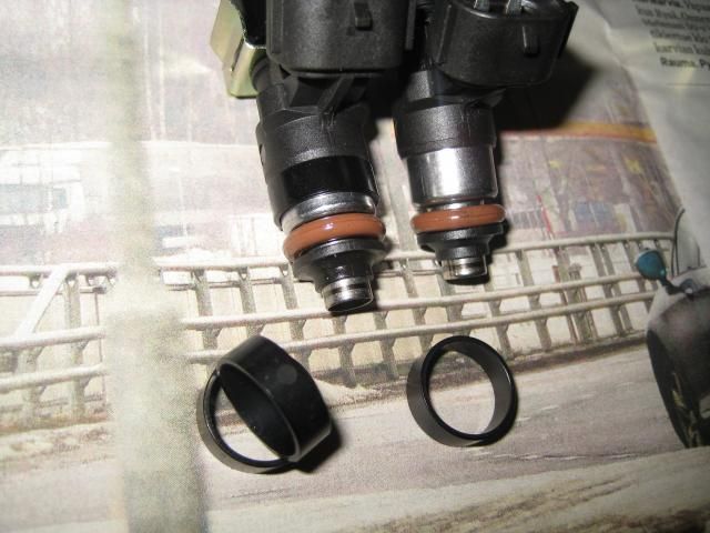

Mietein kanssa jotain prikkoja tms siihen väliin mutta Finjectorilla oli hyllyssä noita spacereita ja kaveri lähetti ne vielä kirjeessä laskun kanssa niin en jaksanut alkaa soveltamaan mitään. Hyvää palvelua siis Finjectorilta eikä ollu hinnalla pilattu noin rinkulat, 2,5e/kpl.teukka77 kirjoitti:Mulla oli kans sama ongelma että suuttimet putos. tein itse kumista 5mm korotuskaulukset
Nyt pysyy ruutat paikoillaan ja seoksia hiukan muutettu, vielä tarvis vähän ajossa kattoa seoksia.

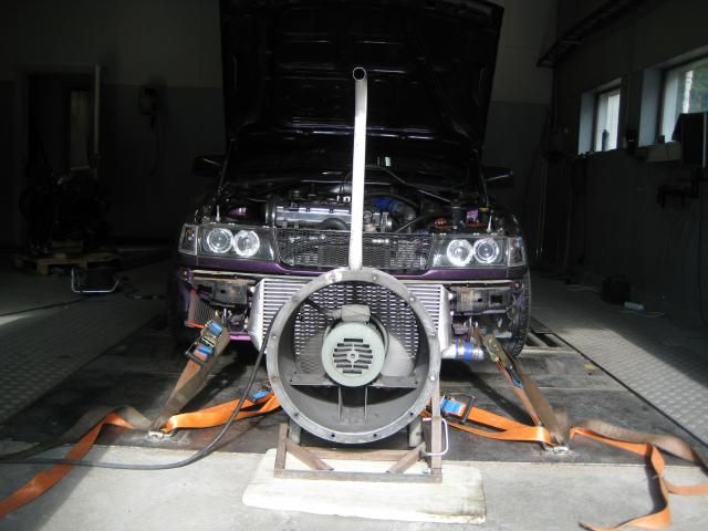

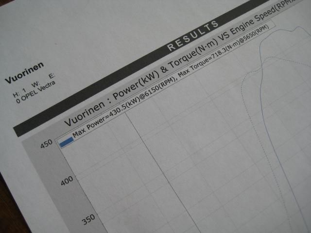

Keskiviikkona ehtoolla laitoin auton kärryyn ja torstai aamuna suuntana Harisen dyno:
Dynossa ajeltiin paljon, noin 5 tuntia oli auto kiinni penkissä. Ensin tuli kipinä ongelmaa joka korjaantui toisilla tulpilla. Sitten irtosi ahtoletku. Noiden jälkeen alkoi renkaat luistaa rullilla isoilla paineilla suurehkon väännön vuoksi. Poistin etupuskurin autosta jotta saatiin vetää toisilla liinoilla keulaa lattiaan päin:
Auttoi vähän mutta silti renkaat savusi ja tehokäyrän montustakin näkee että pito karkaa:
Eli polttoaineena E85 ja 585hv/713nm/2.1bar jäi lapulle, olis ehkä päässy kutosella alkaviin lukemiin jos Rotalla ei olis alkanu sulaa alle
Pyörätehona tuo oli 557hv, ja kun joku kumminkin kysyy pienestä häviöstä niin selitin sitä jo aiempana viestiketjussa. Tietty voi myös soittaa Hariselle jos ei mun juttuja usko
Ennakon lisäyksellä muuten ei tullut voimaa yhtään lisää bensaan verrattuna, ainakaan luistavilla renkailla. Pakopainekaan ei mennyt yli ahtopaineesta ainakaan penkissä, kadulla täytyy sitä vielä kattella.

Joo bensalla huipputeho oli 7200rpm, välityksien kannalta on huonompi että teho tulee nyt tonnin alempana. En ole vielä muuten vertaillut käyriä. Toivotaan että päästään kympin puolella vaikka ei se voimasta ollu bensankaan kanssa kiinniteukka77 kirjoitti:Tuleeko tehot nyt huomattavasti alempana? muistikuva et ennen sulla oli huipputehot 7000rpm jälkeen?
Komeat lukemat alkaa olemaan jo etuvetoon11sek. alitus ensikesänä luvassa
Joo GT Vectran imusarja eli isompi malli mutta siis "vakio". Eiköhän tossa jo ole ainakin omaan makuun "kunnolla" voimaa, edellisilläkään tehoilla uskaltanut oikeen painaa kaasua pohjaan isoilla vaihteillarookie`` kirjoitti:ja sulla on vielä käytössä siis vakio imusarjakin![]()
kyllä siellä yli 600hv varmaankin kampuralta löytyy jos pyörät ei sutisi, mut komeat lukemat! ensi kesänä imupuoli uusiks ja kunnolla voimaa?
ja sullahan oli siellä 718nm eikä 713
Mutta kyllä se plenumi-imusarja tietty voimaa toisi lisää. Jaa tuli näköjään pieni typo väännön kanssa, kai se on sama onko se 713 tai 718
