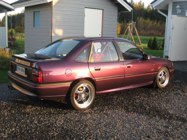

Nyt kun auto taas toimii niin oli hyvä pestä se ja eiköhän se ajokausi ala olla taputeltu. Aurinkokin paistoi sopivasta kulmasta joten laitetaan tähän kuva puhtaasta autosta:

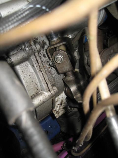

Talvella tuskin tulee mitään kauheita muutoksia, vaihdelaatikolle tarvis joku huohotin varmaan tehdä kun alkoi tuuppaamaan öljyä siitä siirtotangon stefan juuresta:
