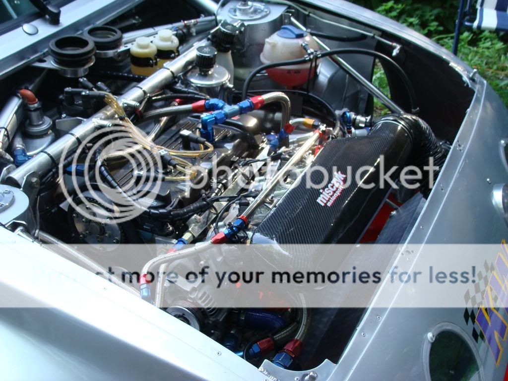

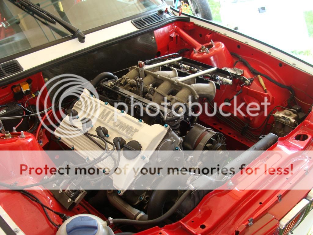

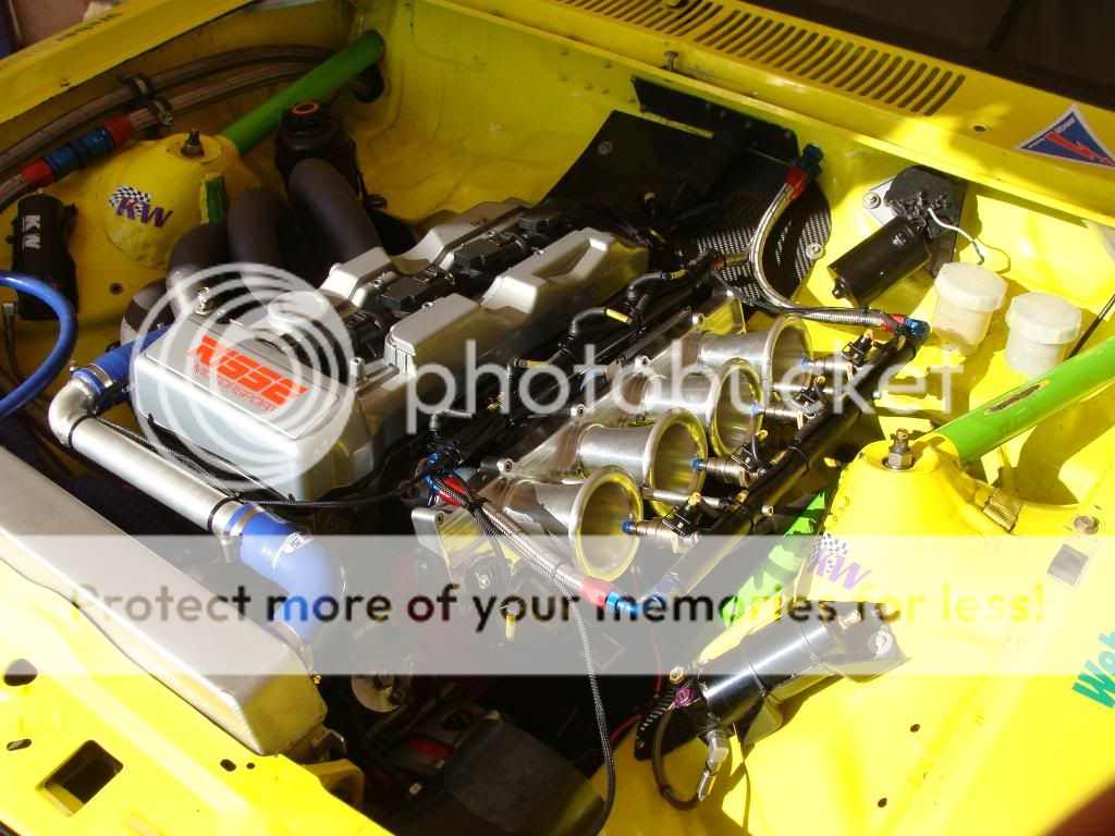

Syytä en tiedä miksi noissa korkeaviritteisissä vaparikoneissa käytetään kaksia suuttimia.
Mutta tuolla Saksamaalla kisoissa noita laitteita katselleena se vaikuttaisi olevan hyvinkin yleistä,ja yleensä ne laitteet liikkuvat liukkaimmin misää tuollainen rakenne on.
http://i728.photobucket.com/albums/ww28 ... C08726.jpg
http://i728.photobucket.com/albums/ww28 ... C08806.jpg
http://i728.photobucket.com/albums/ww28 ... C08948.jpg
