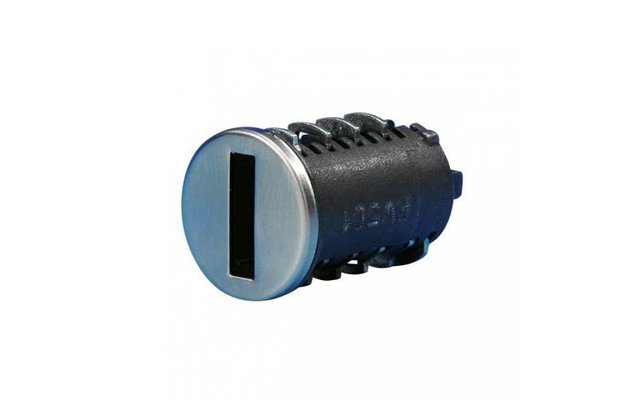

Mikä siellä tarkalleen ottaen kuluu/menee rikki aiheuttaen tuon avaimen takertelun? Koitin katsella ohjeita asiaan liittyen youtubesta, mutta eipä oikein löytynyt. Sellaisia oli, joissa niitä levyjä irroiteltiin ja purettiin koko lukon sisukset atomeiksi. Näin noviisina, jos se ihan tuollaista vaatii, niin hirvittää kyllä ottaa ekaksi koekaniiniksi nimenomaan tämä kohde.

En osannu liittää kuvaa ni tuossa on netistä kuva peruslukosta.
Eli avain kun on lukkopesässä nii nuo "haitat" menevät piiloon ja avaimen kääntö onnistuu. Väärällä avaimella tai kuluneella avaimella osa noista haitoista jää ylös estäen pyörähdyksen. Pidät sen oman avaimen tuossa lukkopesässä koko operaation ajan nii ei nuo haitat sinkoile ja pyyhkäset viilalla koholle jääneet haitat. Ei ne tosiaan ole kuin muutaman kympin, pahimmassa tapauksessa alle millin koholla riippuen miten on kulunut. Ei se vielä siis tarkoita että pääsisi jatkossa väärällä avaimella käynnistää autoa.

^Kiitos selvennyksestä. Nyt alan oivaltaa, mikä on homman nimi. Vaikuttaa myös siltä, että lukkoon on laitettu jossain kohtaa aika reippaasti öljyä. Onko jarrucleaner sopiva aine puhdistukseen ja lopuksi sitten kuivavoiteluaineet?

Joo, kyllä se sen öljyn ja lian liuottaa. Sit graffitia vaikka lyijykynästä raaputtamalla voiteluksi.
