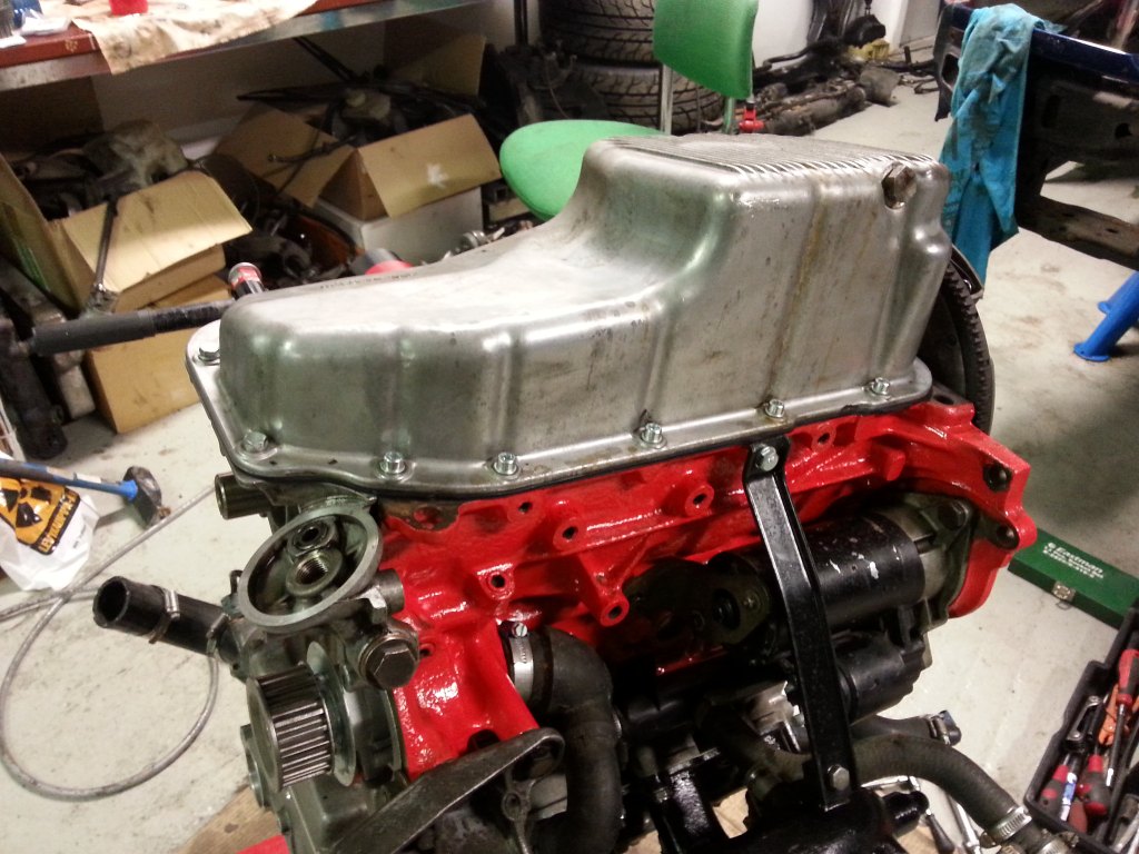

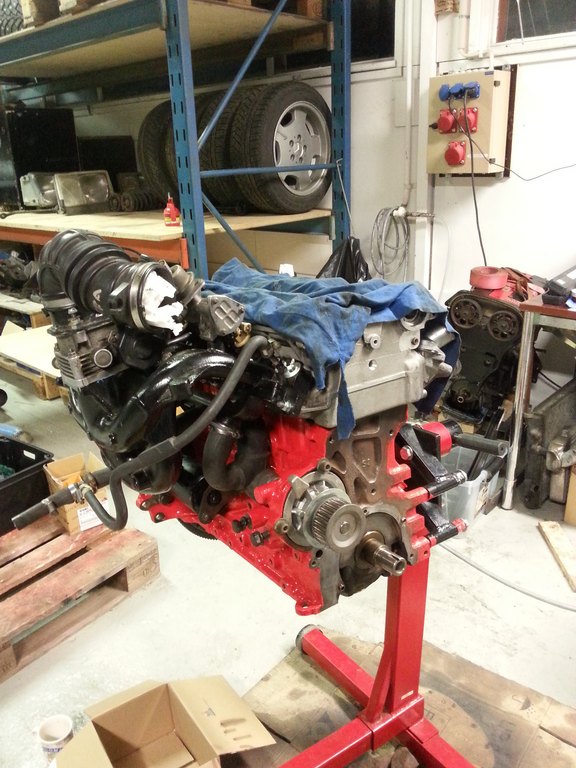

Tulipa moottoria kasailtua viikonlopun aikana. Kampiakseliksi tuli nyt sitten kumminkin c20xe niin pääsi helpoimmalla, toivotaan ettei oo kiero. Harmi vaan että on uudempi painavampi.
Vakio romuilla mennään muuten, kiertokankiin tuli arpit.
Joululomalla olis tarkotus saada nostettua keulille ja sit tars se mega varmaan tilailla jossain kohtaa.

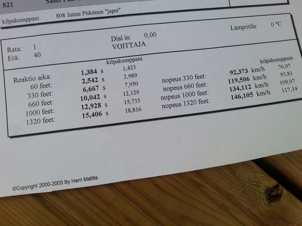

Joo lähettiin siitä melko pian sen jälkeen campingiin kun oli jano.
Paras aika oli 15,406 ja loppun. 146kmh. Aika monella vedolla alko pätkiin kolmosvaihteella vaikkei laihalle vedäkään eli vielä on jotain häikkää. Viimeisellä vedolla eliminaattorissa olis tullu paras aika mutta ei menny kolmonen sisään.

Parit kuvat kentältä, netistä poimittuja kiitos J_J2, lainasin kuvia.
Kuva aikakortista
Kuva aikakortista

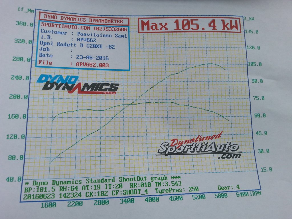

Joo ongelmia on ollut vaan ja rykimisongelmat on jatkuneet. Tai oli ne välillä poissa kun oli lambdaohjaus pois kytkettynä ja 3bar paineensäädin niin toimi jotenkin, mutta kävi täyskaasulla niin rikkaalla että olis turboautolle hyvät seokset.
Penkissä tuli siis käytyä ihan huvikseen ja tosi rikkaalla meni edelleen.
Lambdaohjauksen olen kytkenyt takaisin ja yrittänyt selättää ongelmaa, 1/4 kaasulla toimii hienosti mutta täyskaasusta ei aina tykkää. Tulin siihen tulokseen että kaasuläppäkytkin ei jotenkin vain toimi vaikka kaikki mittaukset ym kokeilut oli sitä mieltä että se toimii ja johtosarjassakin oli yhteys liittimeltä ecun liittimeen. Siihen loppui mielenkiinto ja ostin toisen moottorin johtosarjan. Kiitoksia Villelle johtosarjasta, ainakin alkuun alko toimiin!
Tosin matkalla turkuun alkoi lambdaohjaus vittuilla, ensin se ei alkanut toimimaan ja sitten syttyi moottorin vikavalo ja lambda alkoi pelaamaan. Luin vikakoodit ja antoi koodin 44 "too lean mixture". Nollasin koodit ja nyt ei vikavalo enää syty mutta ei tuo lambdaohjaus oikein toimi koska nyt käy astetta liian rikkaalla koko ajan Irroitin akun yöksi ja katsotaan mitä se sanoo huomenna kun nollaantuu.. Mutta ainakin täyskaasu pelaa!
Tuossa missä käyrä vähän notkahtaa seokset menee liian rikkaalle, täyskaasulla miltei 11.puolella.
