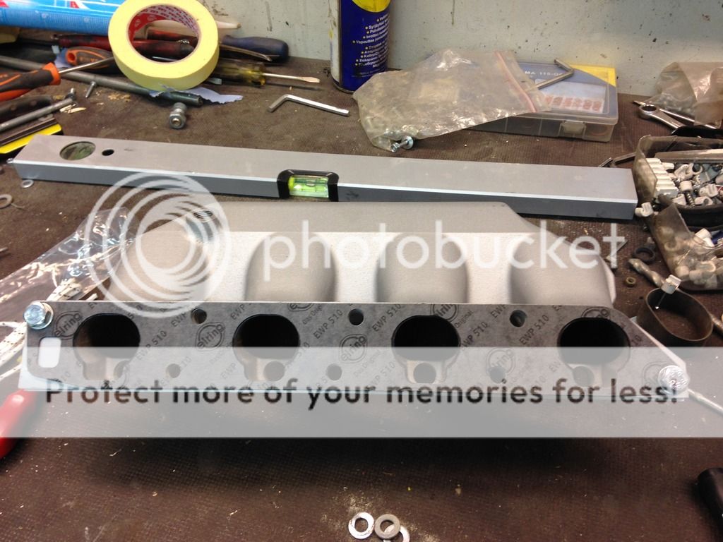

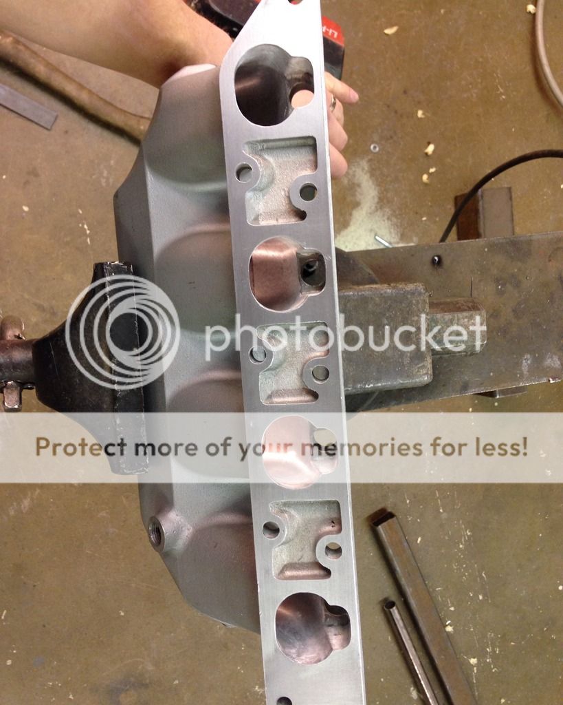

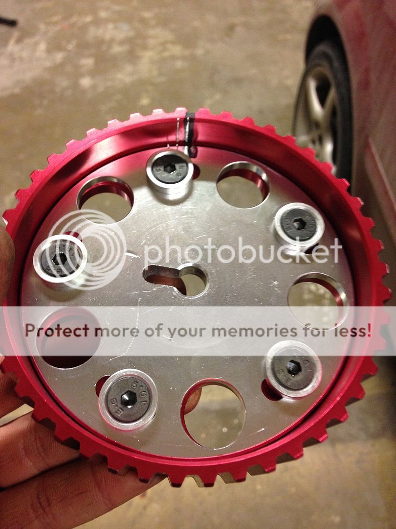

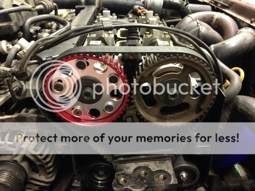

Acs käytiin eilen, hienoa kalustoa oli esillä taas, etenkin ocf osastolla Huusin ebaystä ennen joulua tuollaisen EDS kopio imusarjan. Hinta oli huokea 230e toimituksineen englannista. Valujälki kohtuullinen hintaansa nähden, toki en tiedä kuinka laadukas sellainen EDS on kun en ole koskaan sellaista nähnyt Imusarja nyt kohdistettu tiivisteeseen ja imusarjan pinta hierottu paremmaksi kaikkialta mihin työkaluilla vain suikin pystyy Torstai ja perjantai meni hallilla XEV imunokkaa asentaessa ja säädettävän nokkapyörän jakomerkin selvittämisessä. Samalla selvis että oon kasannut rempan yhteyydessä jakopään väärin, oli pakopuolen ohjainrulla imupuolella. Pakopuolen rulla on metallinen kun imupuolen rulla on muovia. Tuo metallinen rulla on ainakin joidenkin lähteiden mukaan pidentänyt tuon jakopään vaihtovälin näissä Z20LEL,LER ja LEH koneissa verrattuna Z20LET koneeseen, jossa myös muovinen rulla pakopuolella. Tästä taas kasa kuvia, niin ei tarvi pelkkää lätinää katella
