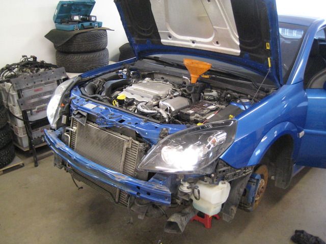

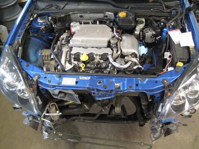

Alkaisi olemaan paketti melkein nostovalmiina autoon:
Downpipen yksi pultti meni poikki purkaessa ja sen kanssa täytyis vielä taistella niin sitten saa nostaa romut autoon.
Uuden moottorin johtosarjassa näytti olevan yksi liitin mitä ei alkuperäisessä johtosarjassa ollut. Se tulee koneen etupuolelta samasta nipusta mitä startin heräte ja nakutunnistin, kolminapainen liitin. Mikä lie sitten onkaan, toivotaan ettei kovin kriittinen

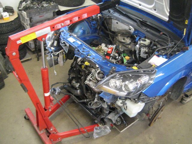

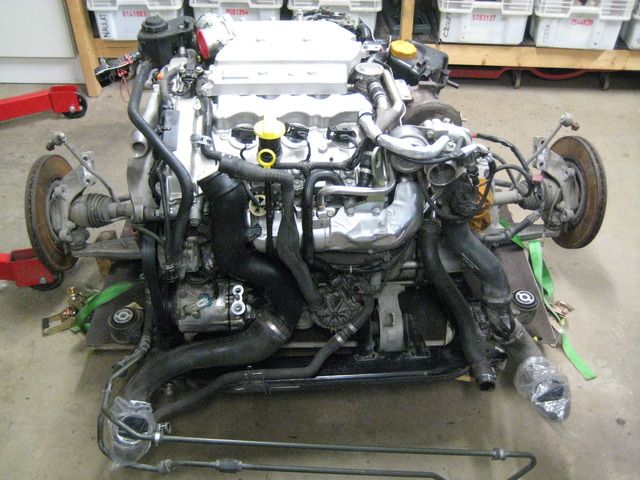

Juu moottorinosturilla laskin paketin alas nosturin jalaksien päälle jossa oli 30mm vanerilevy. Ja nosto samalla periaatteella. Oli kyllä helppo homma. Jos tollaseen moottoriin täytys joskus jakopää tehdä niin ottaisin suoraan koko paketin pois autosta, siihen ei menny ku pari tuntia
Siihen meni noin 10 tuntia kun sain jakopään esiin moottorin ollessa autossa, ja sormet oli verillä sekä selkä jumissa

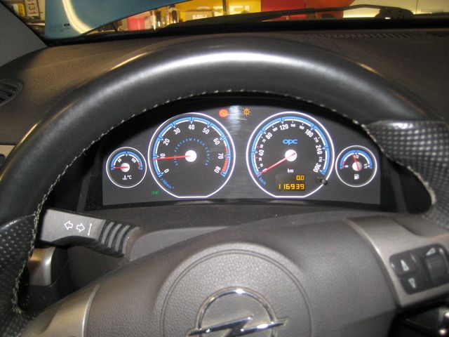

Tänään laitettu puskin kiinni ja pyörät alle, tuupattu BSR:n ohjelma sisään ja ajettu 15km sisäänajoa. Hyvin tuntus toimivan. Myös pakollinen auton pesu suoritettu:
