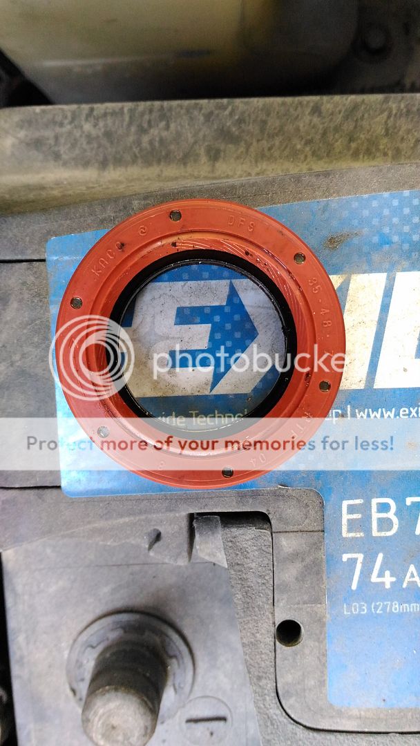

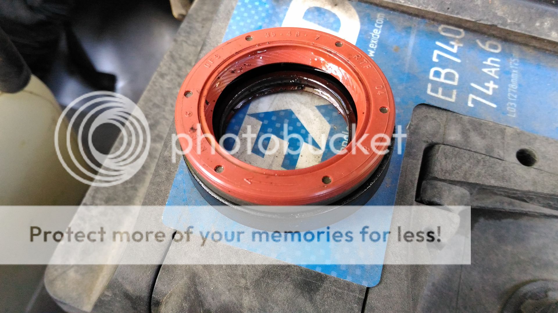

Remppa edennyt siihen vaiheeseen, että rupean väkertämään kampiakselin stefaa irti. Oli muuten pikkaisen vaikeaa saada kampiakselin hihnapyörän pultti auki!
Tuossa purkaessa huomasin, että edestä päin oikeanpuolimmaisen nokkapyörän takana näkyy öljyistä sotkua. Vasemmalla puolella on puhdasta. Nokka-akselin asentoanturikin on möhnän peitossa, ettei pääsisi sieltäkin öljyä väärään paikkaan. Taitaa olla pakosarjan puoli tuo oikea puoli, voiko jakopään "koteloon" päästä paskaa tuota kautta?

Re: 1999 Frontera 2.2 jakopäästä metallinen hankaava ääni?
Nyt ei tainnut kyllä AutoDocista tulla oikea "kampiakselin akselitiiviste"…? Vanha tiiviste näyttää halkaisijaltaan hieman isommalta ja sisähalkaisija taas on pienempi. Ja sen kerran kun jotakin tilaa, ei osu oikeaan
Voisiko olla nokka-akselin tiiviste? Mitä nyt nokkapyörän takaa näkee, saattaisi olla hyvin samaa kokoluokkaa senkin kanssa..
http://ecat24.com/opel/catalog/part/1/2 ... 608,30609/
Tuoltakin löytyy vain nokka-akselin etustefa, kampiakselille löytyy vain takastefa; se isompi.
Mutta: mä ostin LänsiAutosta keväällä X25XE:hen kampuran etustefan. 90322669. Tuo ecat ilmoittaa sen olevan nokka-akselin etustefa.
Tämä antaa tuolla osanumerolla oikean osan http://www.topautoosat.fi/oenumber/90322669.html
Näyttää siltä, että Frontera B -99 2.2:n kampuran etustefa on sama, kuin nokka-akselin etustefa.
ecat antaa osanumeroksi nokkastefalle 90285291.

http://ecat24.com/opel/catalog/part/1/2 ... 965/30612/
Tuo kuvissa oleva on tosiaan nokka-akselin tiiviste.
Vähän joo tuntuu olevan sekaisin noi speksit sivustosta riippuen. No onneksi tuo väärä tiiviste taisi maksaa jopa hurjat 3 euroa..
Laitoin tilaten tällaisen, vaikuttaisi mittojensa puolesta olevan lähempänä totuutta: http://www.varaosa.fi/LargeProductCard. ... vehicleid=
Tuossa ensin ostamassani mitat olivat ulkohalkaisija/sisähalkaisija 48/35 mm, tässä 50/31. Sopii ainakin paremmin näköhavaitojeni perusteella
Totta! Kiitos Aku!akuhil kirjoitti:Löytyy sieltä oikea kampiakselin etustefakin.Timonen kirjoitti:http://ecat24.com/opel/catalog/part/1/2 ... 608,30609/
Google:
http://www.autonvaraosat24.fi/oen/90285291
http://www.topautoosat.fi/oenumber/90285291.html
PS. Tuo stefa maksoi muistaakseni n. 10€ LänsiAutossa.
90501720 on osanumero.
esim. http://www.autonvaraosat24.fi/oen/90501720
