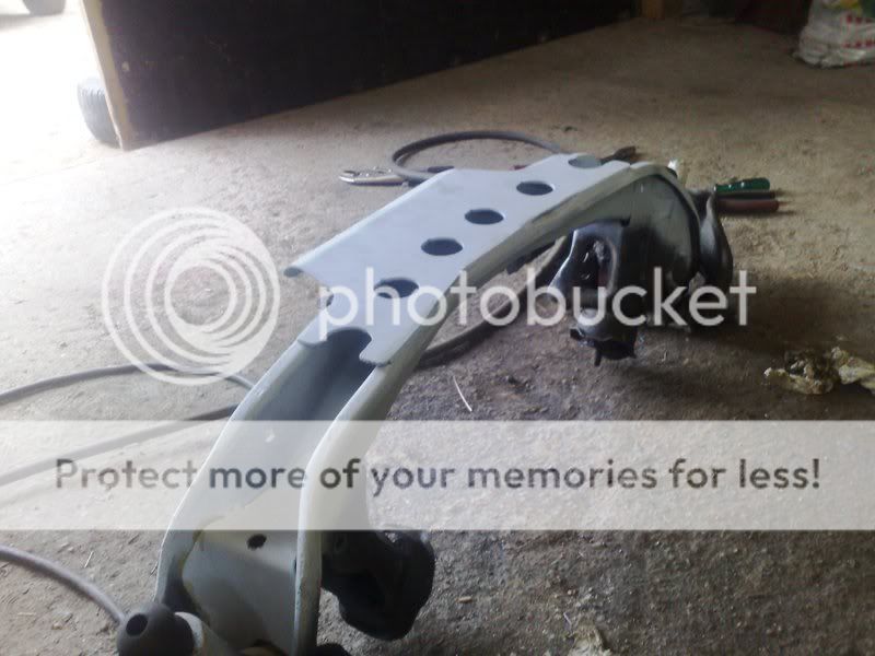

Etuakselia tuli laiteltua. Nyt pysyy kiinni pohjaanlyöntikumit ja vahvemman olonenkin on. Punaseksi vois vielä maalata niin natsais taka-akselin kanssa, happopohjamaalia pistin saumojen suojaksi nyt alkuun.

JJunior kirjoitti:Sehän on kohta valmis
Jos ensi talveen mennessä sais tekniikan istutettua ja ensi vuoden vappuun mennessä sais ajoon. En turhaa kiirettä ajatellut pitää
Ja niinkun puhuttiin sillon niin kuhan ajoon saa niin sen jälkeen ihan erilailla varmasti motivaatiota laitella vielä paremmaksi. Sitten pitää noihin alkaviin ruosteisiin kunnolla tarttua (pitää ensiapua tehdä nyt alkuun) ja tekniikan piristykseen.
