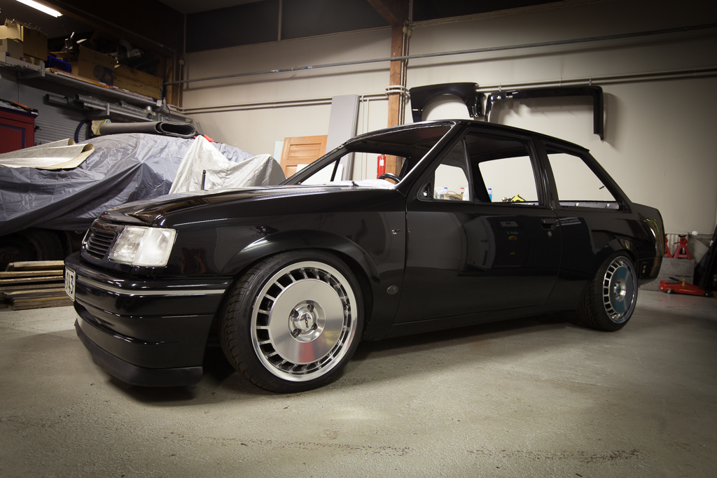

Kohdekulkine:

Kohdekulkine:
Corsa TR 1,6 16v -89, Vectra C2 2.2 DIRECT -05, BMW F11 535i M-Sport -11
