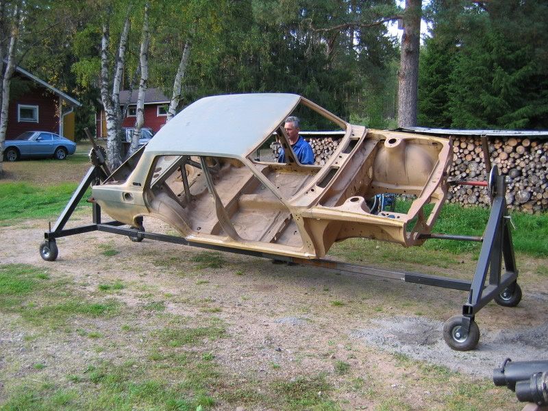

Kun tuo haku antoi sen verran vähän osumia niin päädyin avaamaan topicin aiheelle. Tuli tuossa hankittua projekti jonka pohjaa
joutunee hitsailemaan jonkun verran ja sen helpottamiseks olis tarkotus parsia jonkun näkönen grilli kasaan. Olen harkinnut jos tekis
renkailla varustetun mallin niin onnistus tuon korin siirtely esim. hiekkapuhalluspaikalle.
Eli kuvia/ideoita korigrillin tekemiseen, kiinnityksiin ja tasapainopisteen löytämiseen.

joko vilkaisit projektit osion "omatekoiset työkalut" topicin siellä taisi olla pari mallia.

ipa kirjoitti:joko vilkaisit projektit osion "omatekoiset työkalut" topicin siellä taisi olla pari mallia.
Tulihan tuo tutkittua.
Laitetaan nuo kuvalinkit nyt tännekkin.
Tunari-82 kirjoitti: Tuossa korigrilli a-vectran korin pyörittelemiseen:

Rallinetin foorumilta löyty tuollanen: http://members.tripod.com/~mopar_roadst ... serie.html
e: ja tuokin ihan hauska ja varmaan toimiva ideana vaan tuolla ei paljon ulos lähdetä koria vetelemään:
Ehkä joku tuollanen grilli vois olla jo lähellä sitä mitä haeskelen:
linkik Ralli.Netin Foorumin ketjuun mistä kuvat on löydetty

Siinä nyt hieman omia hahmotelmia aiheeseen.
Kuva Kuva
Vielä vahvistuksia ja lukituksia tekemättä. Jos sais vaikka huomenna kadetin korin vartaaseen.
e: linkit kuntoon ja uusia kuvia
Kuva Kuva
