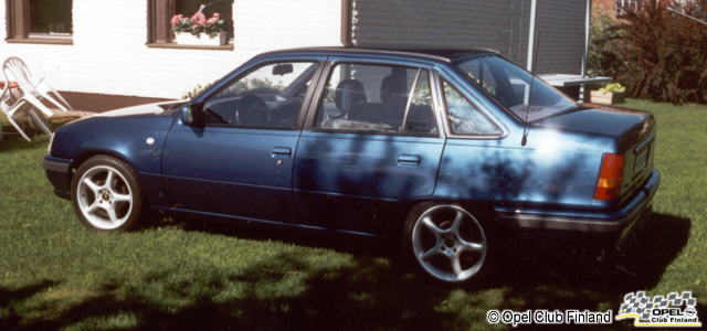

-89 Sedan Kadettissa oli 205/45-16 renkaat 7x16 ET38 vanteilla. Takalokasuojien reunat oli kavennettu ja muoviset sisälokasuojat luonnollisesti poistettu. Pyörät ottivat silti kiinni sisälokasuojan pellissä olevaan taka-oven kulman kohdalla olevaan pattiin, vaikka olin naputtanut sen niin ulos, kuin se ovenvälin pintapellin puolesta oli mahdollista.
Jos sedaniin haluaisi oikeasti tilaa takapyörille, täytyisi ilmeisesti levittää lokasuojaa ja takaoven kulmaa...
Vielä kuva tuosta kulkineesta:
http://www.ruostepeikko.com/Kadett/Kadett1.jpg
