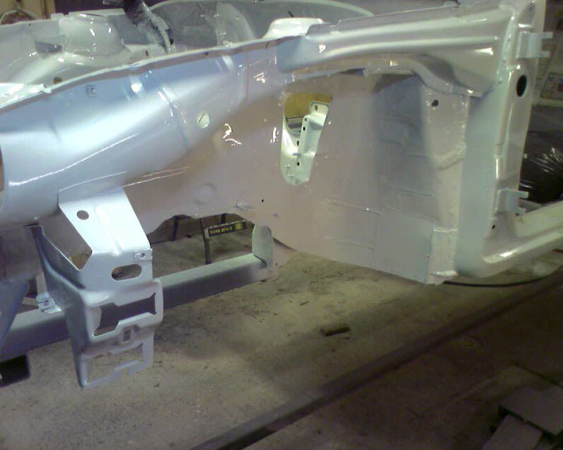

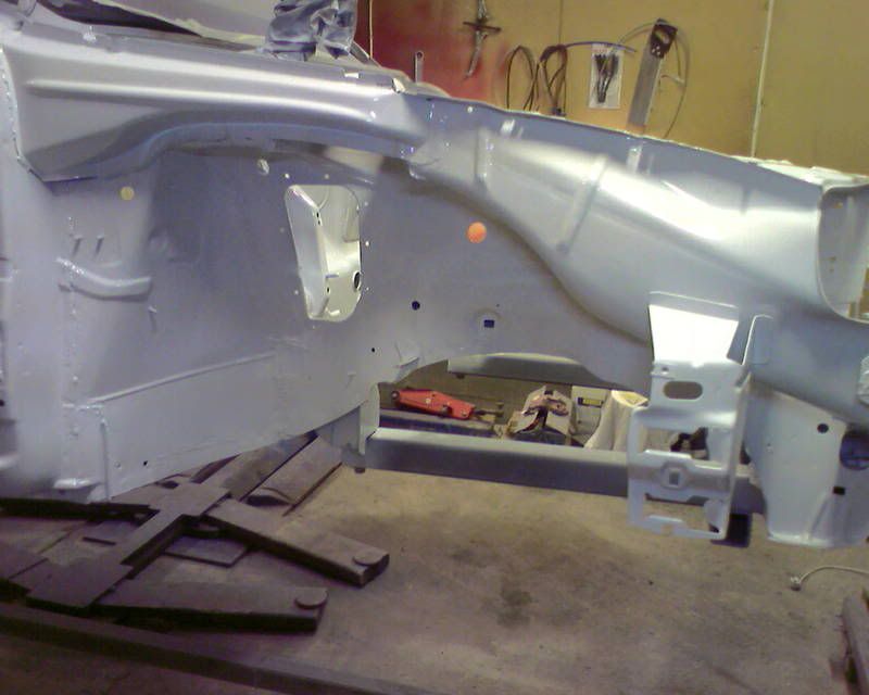

Jarrusatulat fiksailin viime viikolla,osat hiekkapuhallettiin ja maalattiin mustaksi sekä vaihdoin uudet ate.n tiivisteet ja suojakumit.
Kokosin satulat kuparitahnan kanssa(liuku tapit).

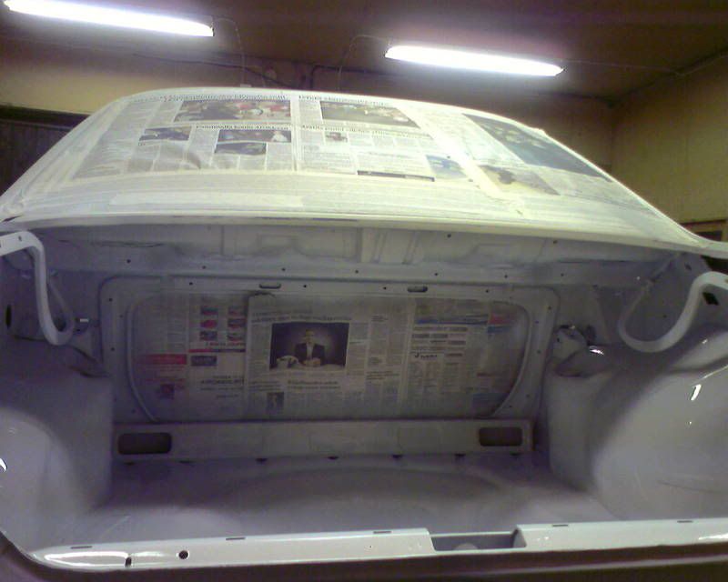

Tänään maalailin vähän konehuonetta ja takaluukun sisältä.
Tuossa vielä yksi pimeähko kuva massatusta ja maalatusta pohjasta:

Millä sä ruiskit kiveniskumassan tohon pohjaan ku noin tasasen näkönen tuli? Meillä ku on joku tollane iänikunen massaruisku, ni sillä ku vetää kiveniskumassaa, nii pinta on kaikkee muuta ku tasanen. Räkii aivan hirveetä klimppiä. :-? Mieluummin kuiteski laittais kiveniskumassaa, ku normi alustamasssaa, nii sais maalattua sen sitte alkuperäsen näköseksi.

CaLis kirjoitti:Millä sä ruiskit kiveniskumassan tohon pohjaan ku noin tasasen näkönen tuli? Meillä ku on joku tollane iänikunen massaruisku, ni sillä ku vetää kiveniskumassaa, nii pinta on kaikkee muuta ku tasanen. Räkii aivan hirveetä klimppiä. :-? Mieluummin kuiteski laittais kiveniskumassaa, ku normi alustamasssaa, nii sais maalattua sen sitte alkuperäsen näköseksi.
Sellasella ihan perus massaruiskulla,joka ruuvataan suoraan siihen massa purkkiin kiinni.
Lämmitin purkkeja ensin lämpöpuhaltimen edessä,että siitä tulisi vielä lievempää.
Sen huomasin että jos massaa ruiskuttaa liian ohuen kerroksen,tulee pinnasta karhea mutta paksummin ruiskuttaessa tulee sellainen appelsiinipinta.
Tuossakin jäi paikka paikoin pinta karheaksi,siloittelin vähän niitä kohtia vielä hiekkapaperilla,ennen pintamaalin maalausta.
Ei näista vanhoista opeleista uusia saa,koska aina johkin palkkien sisälle ja näkymättömiin jää ruoste paikkoja,mutta ei tätä nyt varmaan muutamaan vuoteen tarvitse leimalle paikkailla.
