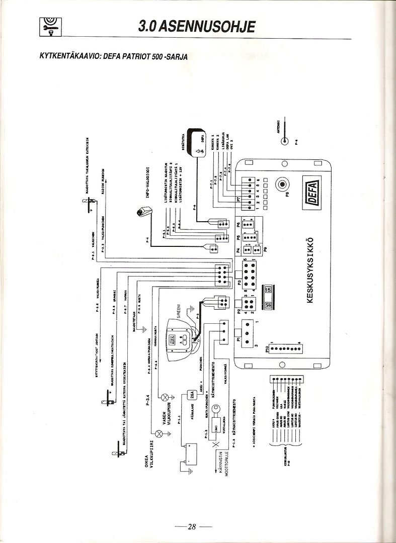

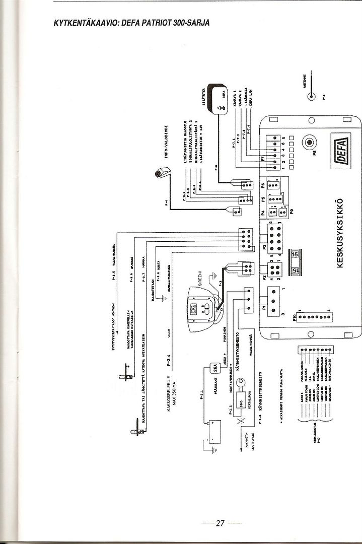

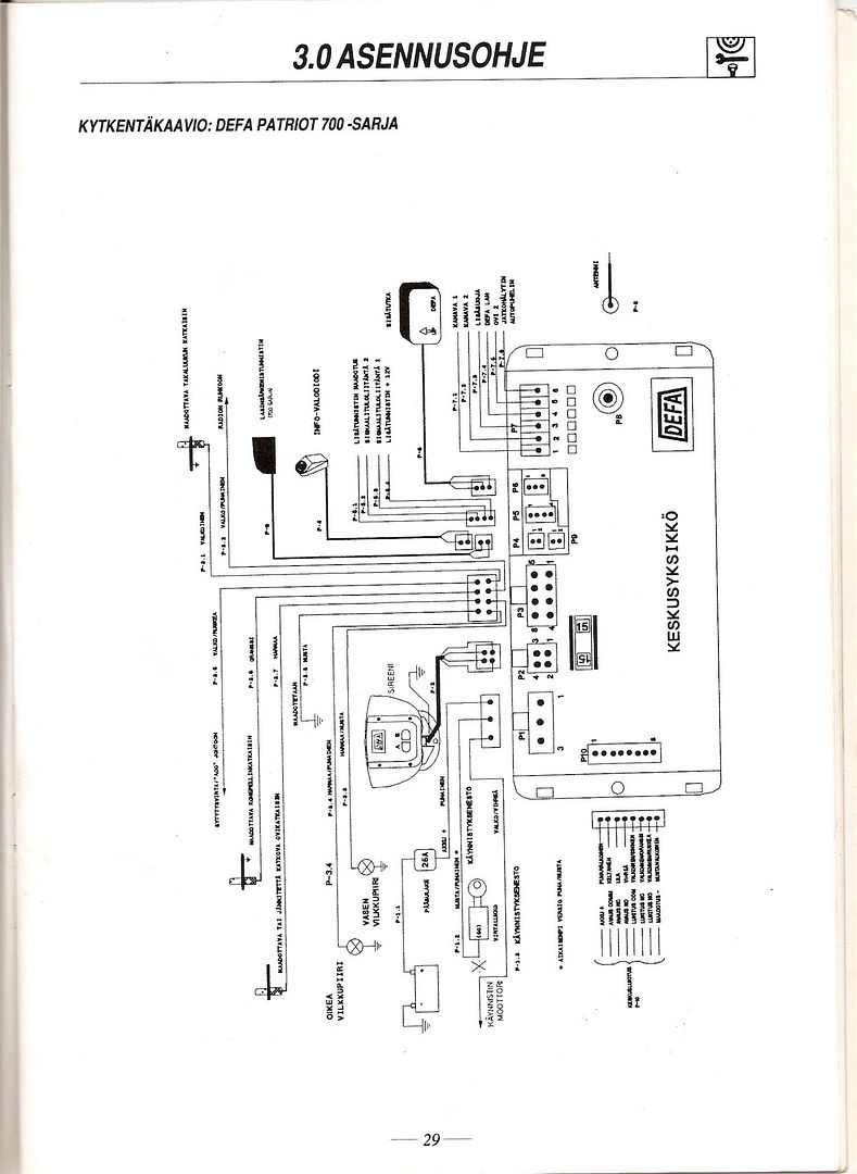

Missä sijaitsee kyseisen hälyttimen keskusyksikkö? entä minkä näköinen masiina se on?
Autona Vectra A gt vm95
Defa patriot hälyttimen irroitus.
