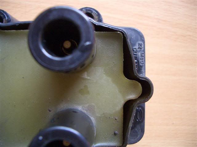

Omassa Astrassa on ollut "ominaisuutena" jo pidemmän aikaa nykiminen ja röpöttäminen kosteina aamuina (ei liity kuskin juomiseen :lol:) ja painepesun jälkeen. Painepesua tulikin pitkään välteltyä tämän takia, kunnes viime viikonloppuna poikkesin normaalista ja käytin Astraalin harjattomassa konepesussa, jonka jälkeen ongelmat taas pitkästä aikaa palasivat ja tuntuivat olevan normaalia voimakkaammat. Kone pysyi hädin tuskin tyhjäkäynnillä käynnissä ja ravisti ihan tolkuttomasti.
Avasin konepellin, jonka alta paljastuikin illan hämärässä aikamoinen valoshow. Tämä aiheutui sytytyspuolan läpilyönneistä, joten vika oli siis puolassa.
Tänään vaihdoin puolan ja sytytysjohtojen alta paljastuikin todella huonokuntoinen mötikkä.
Vika on alun alkaenkin ollut tietysti tässä...
...eli Made in France!
Ei saksalaiseen laatuautoon mitään ranskalaisia osia parane laittaa - alkaa tulemaan hylkimisreaktioita :lollis:
Niin tarkkaan sitä on aina yrittänyt vian ilmetessä tutkia kaikkea mahdollista, mutta eipä ole silti osunut tuommoiset ammottavat raot eristeiden välissä silmään :(
Eli tiedoksi vaan muillekin, koska epäilen olevan tyyppivika. Samaa puolaahan on käytetty X20XEV:ssä kautta aikain. Sama tyyppivika on kuulemma myös X25XE:ssä - lieneekö siinäkin ranskalaisvalmisteinen puola?
Nyt tuli muuten hankittua Motonetistä halpa merkitön tarvikepuola; ei se ainakaan huonompi voi olla - toivottavasti...
