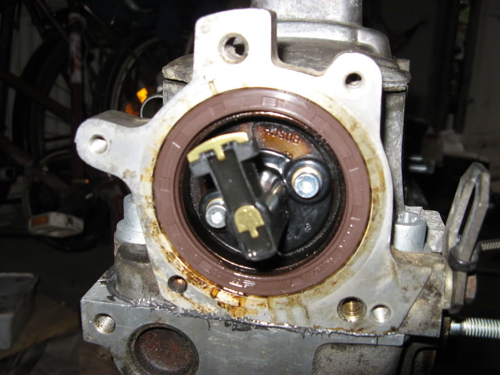

Tämmönen probleema: en muista enää, että tuliko tuohon kannen ja nokkapukin väliin mitään muuta osaa?
Ja onko työ pyörijä nyt oikein päin? Sen ois kait saanu 180-astetta käännettynäkin kiinni, eli kärki kello viiteen. Nokkahihnapyörän merkki on kohdillaan.
Näyttäisi siltä, että tuohon kannen väliin tulisi joku juttu vielä, mutta en tosiankaan ole varma... Kellään mitään tietoa tai muistikuvaa?

semmonen musta muovinen rinkula. oikeaa nimeä en tiedä eikä kuvaa oo laittaa.

joo semmonen musta rinkula siihen tulee, jossa on o rengas tiivisteenä ulkokehällä, ja ei tuota pyörijää saa toisteppäin.

Juu, siihen tulee se rinkula jonka tarkoituksena on ilmeisesti myös keskittää tuo jakajankansi keskelle. Ihan varma en ole mutta minusta näyttäisi siltä että tuota stefaa pitäisi lyödä vähän sisemmäksi vielä jotta se rinkula mahtuisi paikalleen. Sen rinkula uppoo mielestäni joku sentin verran tuohon kohdalle missä tuo stefa nyt on.Muutenkin näyttää kuvassa että tuo stefan huuli ei ole siellä asti missä pitäisi. Varmistakoon joku kuka muistaa tuon paremmin.

Se rinkula mennee sentin verran tuohon jakajan kanteen ja muutamia millejä nokkapukkiin, ja toimii keskittäjänä. Ja tuo stefa uppoo n.1cm syvemmällekkin muttei se enää tiivistä tuota pyörijä/stefan väliä, eli stefan saa lyötyä liianki syvälle kunnes tulee toppari vastaa. Näin ite tutkiskelin ku kasasin vasta tuota omaa mottia.

Ok. Tarttee ettiä se rinkula, jotain sellasta mustaa muovirinkulaa mä hämärästi muistelinkin siinä olleen...
Tarttee sit huomenna ottaa tuo pyörijä irti ja koittaa jollain lyödä tuota stefaa hivenen sisemmäksi. Mutta millä? Lätkäkiekon halkaisija on isompi kuin stefan... Ideoita?

ite taisin lyödö tuon stefan kampiakselin hihnapyörällä :lol:

Timonen kirjoitti:Ok. Tarttee ettiä se rinkula, jotain sellasta mustaa muovirinkulaa mä hämärästi muistelinkin siinä olleen...
Kyllä sitä stefaa voi naputella vaikka tuurnan väärällä päällä.kiertää vaan hissukseen joka kohtaa.ja toisto kun on täkeä ni mäkin sanon että semmonen musta kiekko missä jotain poikittais viiruja siihen tulee. :wink:
