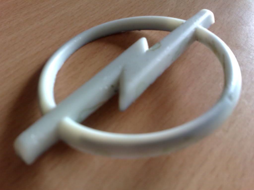

Elikkäs ongelma liittyy kromiseen -(z)- merkkiin. Merkistä on tuota kromia irtoillu palasina pois ja muutenkin päässyt huonoon kuntoon tuo pinta. Nyt kaivataan keinoja jolla kromin saisi siitä sitten pois, melko helposti tottakai. Vesihiomapaperilla ainakin menee ikä ja terveys jos sillä yrittää hangata :D

Terävällä veitsellä raaputtamalla esim. jossei hioa jaksa.
Pitäisi lähteä melko helposti kun kerran osa jo pinnoitteesta lähtenyt.

Kiitos TJT:lle, puukollahan se kromi lähti melko kivuttomasti :peukku:
Laitetaan vielä räpsyt kun kromit on puukolla raavittu pois http://i148.photobucket.com/albums/s14/ ... uva511.jpg ja http://i148.photobucket.com/albums/s14/ ... uva513.jpg

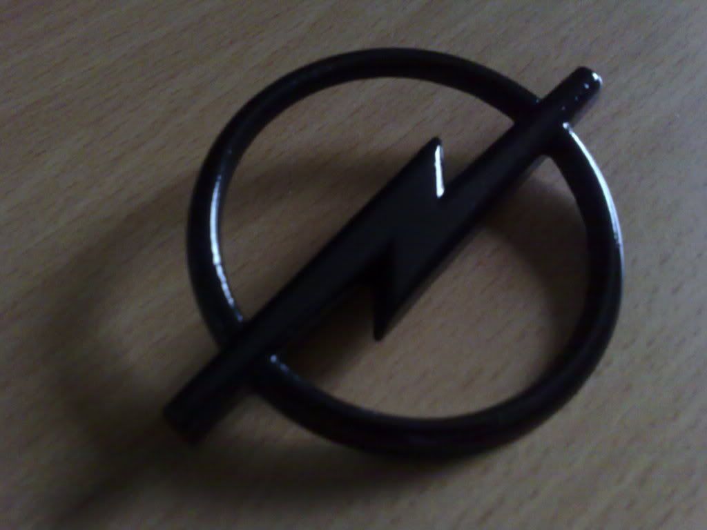

Ja näin merkille sitten kävi: http://i148.photobucket.com/albums/s14/ ... uva515.jpg
Kilikali maali oli kova sana :D Ensin meni 2 kerrosta muovipohjaa, 2 kerrosta mustaa maalia ja vielä päälle 2 kerrosta kirkaslakkaa. Nyt merkki onkin sitten kiinni b omegan mattigin maskissa :wink:
