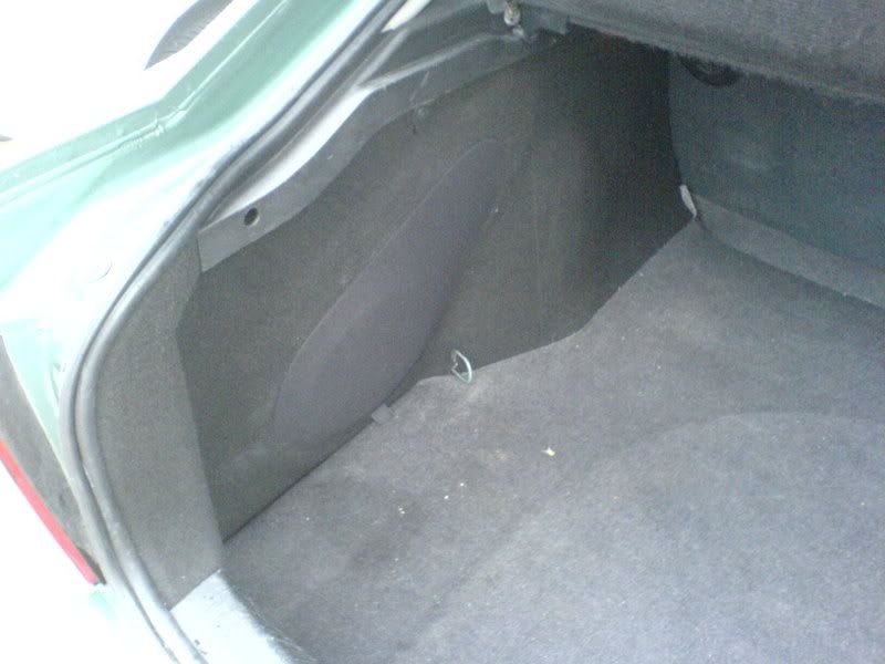

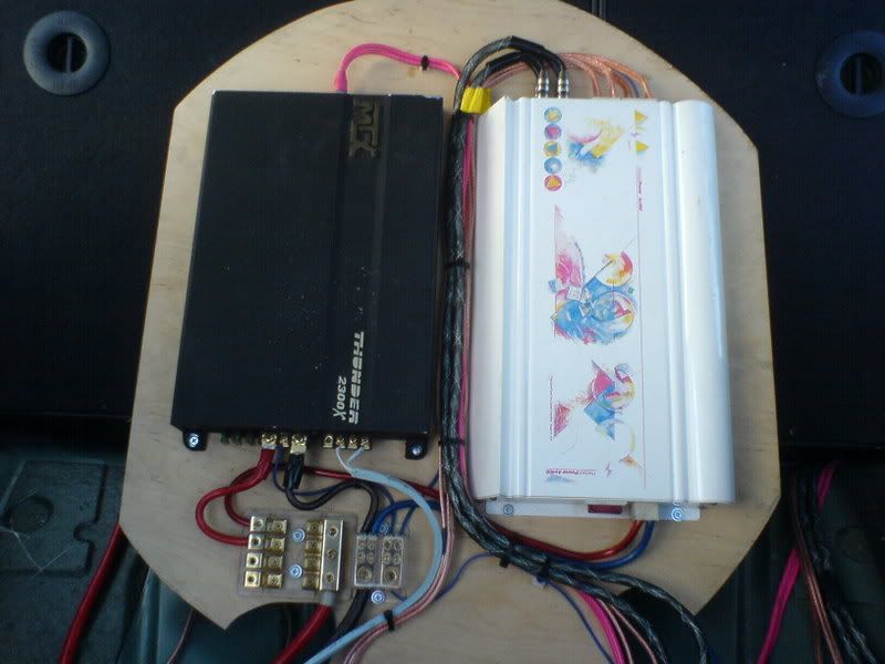

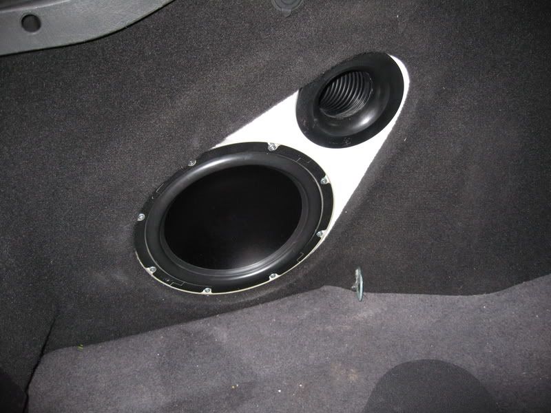

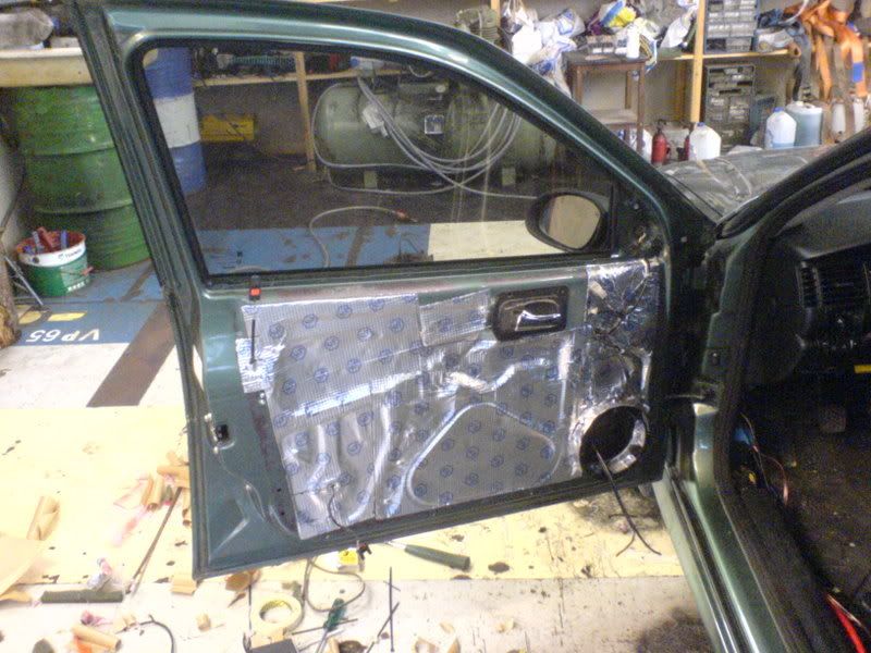

Ite sain omaan pirssiini väkerrettyä kans jottain rarioita:
Soittimena ////Alpine 9815, eli aika vanha malli, mutta despiltään ja jakareiltaan vastaava kuin uusimmatkin ja on 2-rivisellä näytöllä.
Vahvareina PPi ART-sarjan 4-kanavainen ja subille MTX 2300.
Kaiuttimina ovat Macromin EXT 6.2 erillissarja (aktiivisena) ja subina DLS:n MW110.
Subi on kuskin puolen takaposkessa refleksikotelossa
Vahvarit ovat vararenkaan kotelossa "naama alaspäin".
Etuovissa kajarit ovat alkuperäisillä paikoilla ja ovet ovat vaimennettu
Yksityiskohtaisempi asennuskertomus löytyy allekirjoituksen takaa sivulta 2.

Vestane:lle Paljonko on kotelossa litroja? Millaisella vireellä, ilmeisesti 4" putket?
Ittellä kanssa vielä vähä vaiheessa saman tyylinen boxi myöskin A vecussa. Litroja tuli 160 Ja vire pitäisi olla jossain 35Hz maisemissa ja putket 4" jotka meinasin vaihtaa 6" rööreihin jahka jostain saan sellaiset hankittua jne jne
