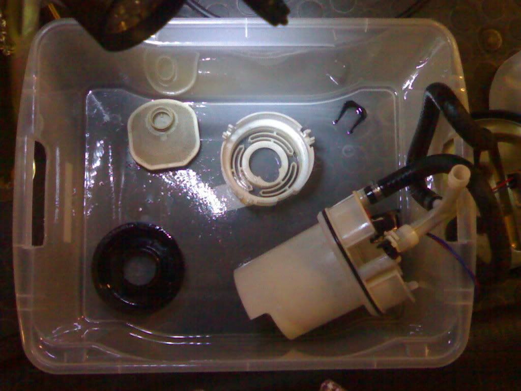

http://i28.photobucket.com/albums/c247/ ... 008005.jpg
Tuossa pumpun osat miinus itse pumppu. Toi pikku "U"-muotoinen ei sitten ole sokka. Vaan BMW'n v-mielessä tekemä irrotuspainike pohja imuletkun tiitokselle. Täysi v***u pieni liukas paska joka varmaan löytyy sieltä tankista jos et ole tarkkana. Sama liitoskohta on ilmeisesti heikko leinkki vähäisellä täytöllä ilmenevillä ajo ongelmilla.
Tuon liitoksen irrotettua toi koko hylsy tulee ulos aika helposti. Kiinikkeenä vain ne neljä ulkokehän muovilpika liitosta. Juu kummatkin tassut pitää saada tankkiin irrotuksessa.
Kasaamis vaiheessa muistakaa että pumpum kumi eka (musta kuvassa) sähköliitos, pujotettuna valkoisesta osasta seuraavaksi. Yhdistä T-putki ja valkoinen osa valmiiksi. Varmista tiiviste valkoisessa putkessa (kohti pumppua). Sitten VAIN kaikki kasaan.
Itsellä meni 3 yritystä....

Muuten tuo operaatio oli (kiitos ohjeiden) loppujenlopuksi yllättävänkin iisi!
Kiitos hyvistä neuvoista ja kuvista
