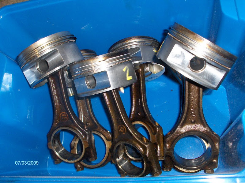

Tulipa tarve kyhätä tämmöinen härvilä. Ajatuksena testata kehitteillä olevia CIH rullakeinuvipuja mahdollisimman autenttisessa ympäristössä.
C30NE lohko, johon istahtaa uusi Irmscher kampiakseli 85mm iskulla. Pikkaisen hoonia perään entraamaan aiemman rääkin aiheuttamaa kiillottumista yms.
Kasa käytettyjä Wössnereitä sorvattuna tasalakiseksi ja vakioita kiertokankia.

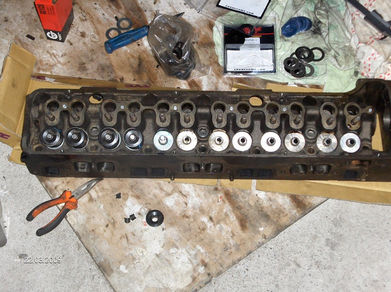

Shimmailuja.. Kyllä menee aikaa nysvätessä. Sorvi nopeuttaisi hommaa. Venttiilin nousukin kun tulee olemaan 13.3mm niin tulee kaikkia mielenkiintoisia asioita ratkottavaksi :banghead:
Venttiilitkin piti jostain riipiä ja muutaman yhteensattuman vuoksi ei ollut kuin Realsantalta kahden välikäden kautta kulkeutunut suht loppuun ajettu C30NE kansi jossa hapantuneet 45/40 venat. Onneksi käynti venttiilihiomakoneen lähistöllä avitti asiaa ja samalla tuli asiaan kuuluva 30-asteen viiste muuten vakioihin venoihin.

Minkälaisia komponentteja imupuolelle on tulossa? Läppikset, jotain omatekele imusarjaa vaiko jopa ihan orkkis imusarja? Ohjauspuolen pystyn jo melkein arvaamaan..? :hypocrite: Entäpä pakopuoli, onko ihan perus valusarjat vai viimeisen päälle kohdilleen hierottua peltisarjaa?
Oliko nuo wössnerit 96mm? Eli tuosta(kin) tulee kutakuinkin 3,7 litrainen?

Kampuran materiaali ja valmistustapakin on kyllä täysi mysteeri. Mutta sinisiä noi on jostain syystä.
Kannen kylkeen tulee 6x45 tötteröt ja pakosarja on vähän kysymysmerkki. Mitään kovin työlästä ei ehdi nypläämään sen kanssa, joten käytetään jo olemassaolevia osia tai tuttuja ratkaisuja. Monzan vanhan peltisarjan yritän alustavasti istuttaa.
Jos tuon nyt ehtii saamaan kasaan niin pitäisi pärinää riittää kesän tarpeisiin. Kannessa aiemmin olleella miedommalla nokallahan mentiin 400hv LS2 crate moottorisen Camaron kanssa samaa kyytiä :lol: . Moottoreita verhonneissa koreissa oli toki n 120kg painoero oopelin hyväksi.

[quote="motorsport"]Venttiilin nousukin kun tulee olemaan 13.3mm niin tulee kaikkia mielenkiintoisia asioita ratkottavaksi/quote]
Mitäs ongelmia on eteen tullut?
Eikö sopivat jouset ja ohjari patin lyhentäminen riitä?

Juu täsmälleen näin.
