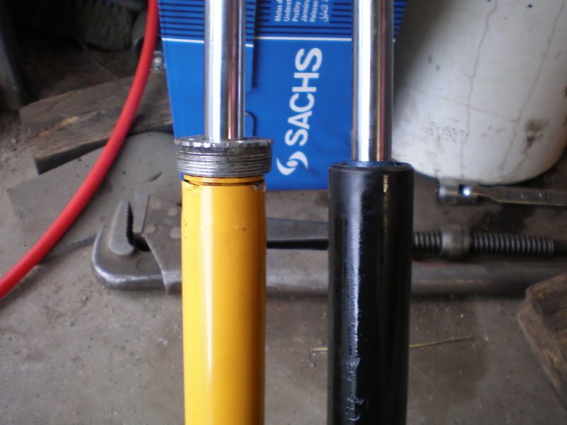

Tuli tilattua vaihtopatruuna Us-partsilta. Eihän se käynyt. Siellä on nyt Konin keltanen iskari, mutta niitä ei valmisteta enään. Tämä uusi oli AL-KON tekele. Yläpään iskarin kiristysmutteri ei käy tuohon uuteen. Ehkä tuosta mutterista pystyisi sorvaamaan oikean kokoisen? Jos jollain on vinkkejä tästä patruunanvaihdosta, niin pistäkää vinkkiä vaan. Tuossa vielä kuvia.
Tuosta näkee tuon yläpään eron.

Tuon mukana ei siis tullut sitä mutteria? Oletko kysynyt asiasta US-Partsilta?

Eikös nyt kannattaisi huollattaa ne Konit ja laittaa AL-KO US-partsille takaisin?

Iro kirjoitti:Eikös nyt kannattaisi huollattaa ne Konit ja laittaa AL-KO US-partsille takaisin?
Totta!
KONIn maahantuoja on Motoral -> http://www.motoral.fi/
Tuonne yhteyttä, niin voi onnistua tuo huoltaminen.

Timonen kirjoitti:Tuon mukana ei siis tullut sitä mutteria? Oletko kysynyt asiasta US-Partsilta?
Tänään tuli toinen mutteri, mutta eipä sekään ollut oikea.
Jeps. Nyt täytyy kysellä sitä huoltoa ja laittaa tuo takaisin Us-partsille.

http://www.rallysystems.com tuoltakin voisi huoltoapua löytyä.

hesssu kirjoitti:Siellä on nyt Konin keltanen iskari, mutta niitä ei valmisteta enään.
Konilta saa kyllä mitä vaan mitä ne on ikinä tehny vaikkei enää normaalivalikoimiin kuuluisikaan. Pitää asioida virallisen maahantuojan kautta (Motoral) ja vähän siinä kestää mutta kaikkea saa ja eikä maksa mitään extraa. Jokunen vuosi sitten tilasin Warreen (!!) Konit ja eihän niitäkään tietysti enää valmisteta, mut kyllä ne vaan tuli kun aikansa odotti.
