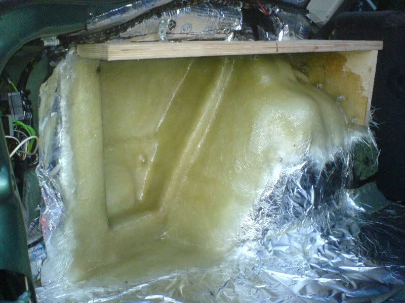

http://i41.photobucket.com/albums/e264/ ... C00852.jpg
Kuinka paljon lasikutumattoja/ym miehellä upposi tuon tekemiseen? Tarkoitus olisi vähän samantyylistä tehdä tossa keväällä niin sais pientä arviota ettei tarvii ostaa itse liikaa sit :P

Zimeon kirjoitti:Kuva
Jaahas, aika paha kysymys jos tarkan vastauksen haluat. Paljoa tuohon ei tietenkään sitä saa menemään, kun on niin pieni alue. Muistaakseni hain 50 eurolla (yhteensä) mattoa, hartsia ja kovetinta. Neliöitä ja kiloja en lähde arvailemaan, kun en tosiaankaan muista. Ainevahvuus on luokkaa ~8-13mm (ei vielä kuvanottohetkellä) paikasta riippuen.
Tsemppiä väsäilyihin, aikaa ja vaivaahan tuo vie, mutta valmistuttuaan palkitsee soinnillaan ja vaivattomuudellaan (omassa -(z)- ssa takaluukun voi surutta ladata täyteen asti, eikä tarvitse "neiteillä" hifien vuoksi).
