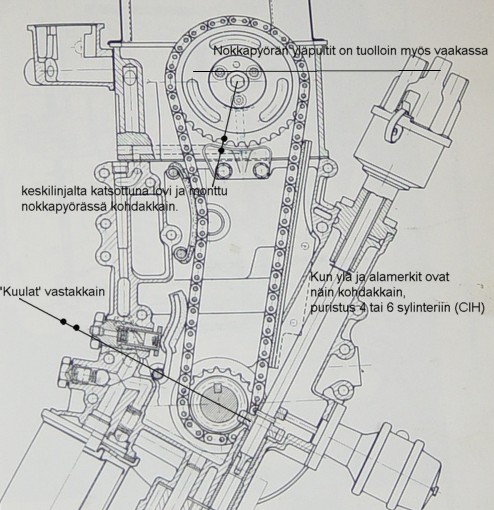

Missä on jakomerkit kyseiseen moottoriin tai kuinka jaon saa kohdilleen.
Moottorihan ketjulla
Tietoa tai kuvia tuonne---> anttijylli@hotmail.com
opel rekord 2.0l cih

mitä toi alamerkki tarkoittaa? "kuulat" vastakkain?
onko noi merkit vauhtipyörässä?? vai missä? siis alamerkit.

Toinen kuula on vauhtipyörässä, ja toinen siinä lohkossa olevan "kurkistusreiän" sivussa. Tuo jälkimmäinen merkki voi olla myös kuin nuolen kärki.anttij80 kirjoitti:mitä toi alamerkki tarkoittaa? "kuulat" vastakkain?
Kun nuo merkit on kohdallaan, niin samaan aikaan kampiakselin päässä olevan hammaspyörän kiila on suoraan ylöspäin.
