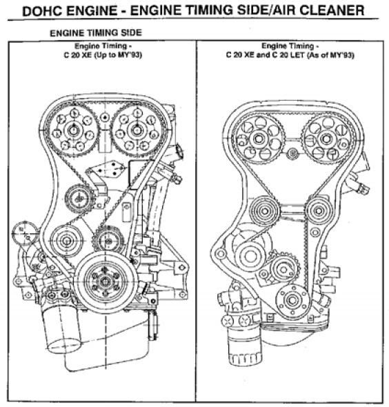

Saapiko nuita nokkapyörien hammaslukuja selville muulla keinoin kun laskemalla? esim. moottorin numerolla tms..
jakohihnan vaihto kohta edessä niin tarkoitus vaihtaa säädettävät pyörät. Ei kehtaasi moneen kertaan purkaa sitä jakopäätä.

Mikähän sulla on pointti tässä?
42 hammasta näyttäisi olevan vanhemman C20XE:n jakopään nokkapyörässä. Tämän saa selville kun etsii Googlesta kuvan C20XE nokkapyörästä ja laskee hampaiden lukumäärän. Uudemmassa C20XE jakopäässä nokkapyörän hampaat erinäköset kuin vanhemmassa.

Sepä juuri että mikä se on se uudempi malli? että onko muuta keinoa kun laskemalla?
Ei vain kehtaisi ruveta sen laskemisen takia ruveta purkamaan jakopään koppaa poes tieltä kun kuitenkin pitää jonkun ajan päästä hihna vaihtaa.. niin ajattelin hihnan vaihdon yhteydessä vaihtaa nokkapyörät.

Onhan se koppa kolmella pultilla kiinni ja kaksi ylempää löysäämällä jo näkee... Periaatteessa jos sulla on auto vanhempi kuin -94, niin aika varmasti on tuo 42 hampainen.
Tuossa on vanhempi jakopää:
http://img.photobucket.com/albums/v86/N ... Medium.jpg

Fearin laittamassa linkissä on kuva uudemmasta jakopäästä.
Vanhempi:
Uudempi:
