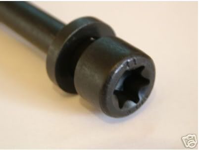

Sit viel semmone juttu et noi kannenpultit näyttää olevan torksit mutta sopivan kokonen bilteman torksi ei sovi ihan 100% siihen vaan jää niihin uriin pikkasen väljää, vaikka ei avain heilukkaan siinä pultissa, onko noihin joku erikoistyökalu vai meneekö ihan sillä torksilla? Auki otin torksilla ja munmielestä kulus se pultti jonkuverran..
