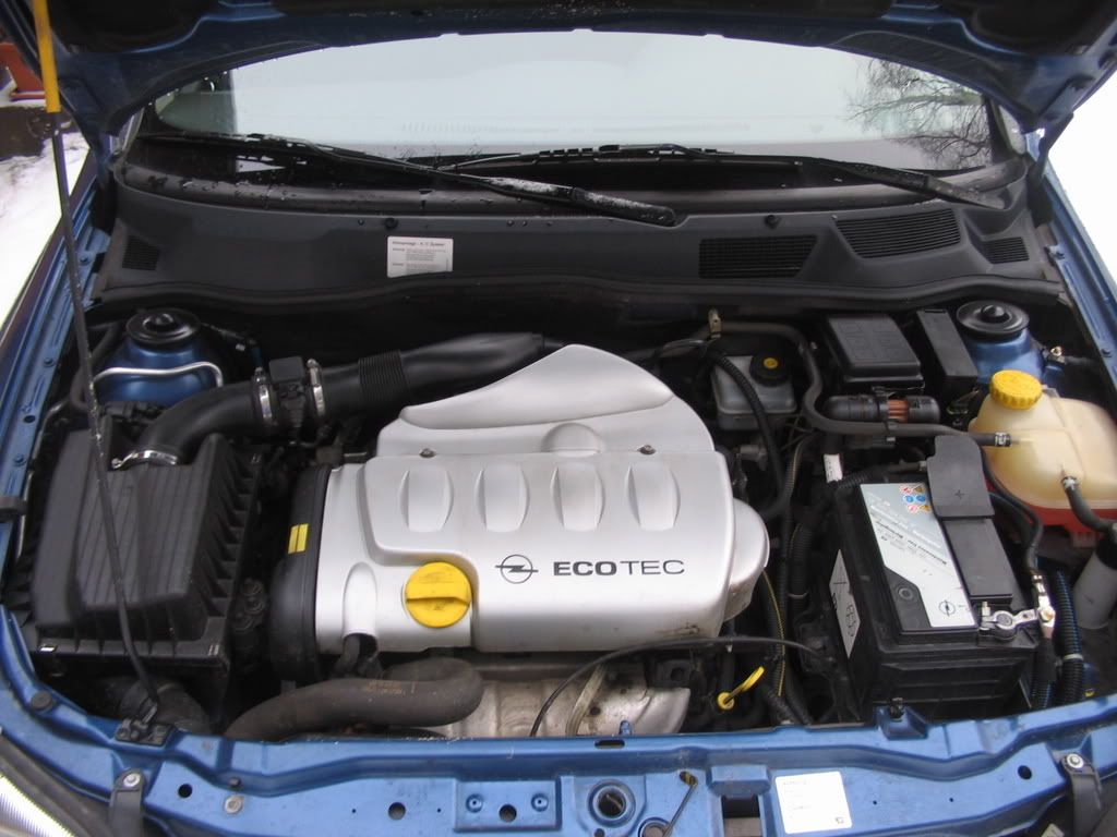

Missähän vois olla vika vai onko vaan niin väljä kone, ettei oikein tunnu kiihtyvän ollenkaan? Lähinnä matalavääntö on hukassa. Testasin äsken isovanhempien samalla koneella olevaa Vectraa, joka lähtee kaasua painamalla paljon paremmin. Se on kyllä sedan ja tuo meidän on farmari. Mut ei luulis niin paljon painavampi olla, että nuin iso ois ero väännöissä/tehoissa.
Paikaltaan lähtiessäkin saa melko paljon luistattaa kytkintä että pääsee liikkeelle.
Auton myyjä sano et siihen on lisätty toinen katalysaattori, koska luuli että alkuperäinen on rikki, ja sanoi että kannattaa ottaa pois se toinen sieltä tehoja vähentämästä, mutta oli siinä toisessakin Vectrassa 2 kattia. Ilmeisesti tuossa koneessa ja tuon ikäisessä on alkuperäisestikin 2 kattia? Meidän Vectra on vm. 1/01 ja 211tkm ajettu mittarin mukaan ja isovanhempien on 12/99 242tkm.
Muuten toimii kyllä hyvin moottori ja käy hyvin.
Vectra B Z18XE moottorin tehottomuus

Re: Vectra B Z18XE moottorin tehottomuus
Ei oo.J.S.T kirjoitti:Ilmeisesti tuossa koneessa ja tuon ikäisessä on alkuperäisestikin 2 kattia?
Siinä on siis vanhempi 115hv X18XE1-moottori.J.S.T kirjoitti:isovanhempien on 12/99 242tkm.
Hmm jaahans. Katoin et heidän autossa oli samassa kohtaa katti ku tuo meidän "jälkiasenteinen" eli siinä just ennen etupönttöä. Ja olin myös kattovinani et heti pakosarjan jälkeenki ois katti niinku tuossa meidän vectrassa ainaki on alunperin. Mut voi olla et katoin väärin.Zafira kirjoitti:Ei oo.J.S.T kirjoitti:Ilmeisesti tuossa koneessa ja tuon ikäisessä on alkuperäisestikin 2 kattia?
Ja niitten auton kone on kyl ihan samannäkönen ku tuo meidänkin, ja muistaakseni se X mallinen se on samannäkönen ku 2 litranen eikä oo "suorasytytystä"? Toisaalta siinä on se muovi päällä...
MitäJ.S.T kirjoitti:vittu
Mekaanisestihan noi on samoja koneita, eroja imusarjassa, moottorinohjauksessa (Z mm. sähkökaasu) ja päästöjenhallinnassa.
Kyllä niiden suht samaan tahtiin pitäis kulkea. Alota ny vaikka siitä turhan katin poistosta.
Olin kokoajan siinä uskossa että niilläkin on sähkökaasu. Mut juu eikö tuossa x koneessa ole sit ollenkaan kattia siinä pakosarjassa? Vaan pelkästään auton alla?
Ja Z koneessa heti pakosarjassa vaan?
Jos noin on niin pitääpä lähtä siitä että otan ylimääräsen katin pois tai vaihdan sen koko etuputken.
X koneessa ei ole kattia siinä pakosarjassa.
