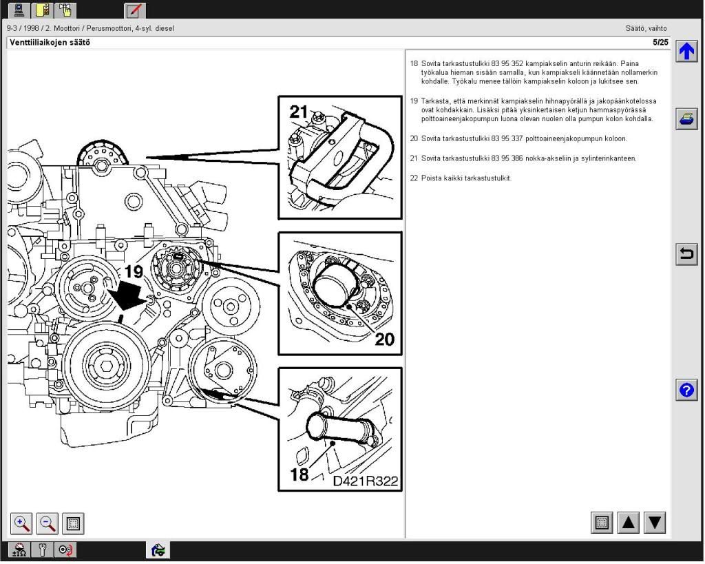

oisko kellään antaa jakopään ajoitus merkkejä? tai mistä vois saada? punpun vaihto projekti menossa.

tuosta vois jotain suuntaa ehkä saada.. nokka-akselin lukitustyökalua tuskin löytyy niin 1 pytyn molemmat nokat osottaa suoraan ylöspäin ku muut merkit on kohallaan.
http://i270.photobucket.com/albums/jj81 ... tled-2.jpg

no kyl tost nyt jotai saa
seero kirjoitti:tuosta vois jotain suuntaa ehkä saada.. nokka-akselin lukitustyökalua tuskin löytyy niin 1 pytyn molemmat nokat osottaa suoraan ylöspäin ku muut merkit on kohallaan.
