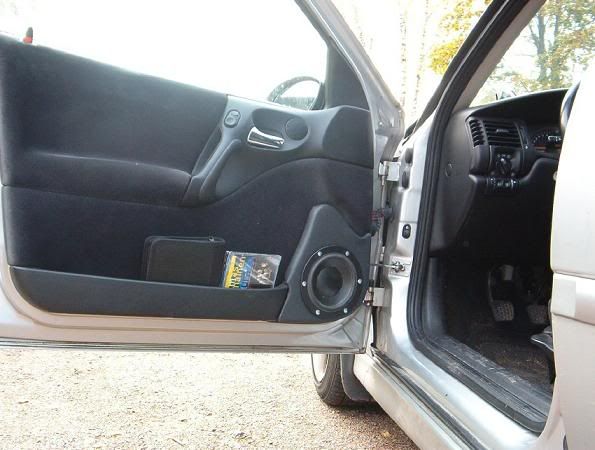

Ovipahvit helppo tehdä jos niitä meinaa modata.
vectra b on hyvä alusta hifistelylle.
sigun minunauto linkistä joitakin kuvia ovipahvista.

Joo mä oon vilkassu noi sun pahvit jo on kyllä siistit. Mulla ei vaan taida taika eikä aika riittää tollasten tekoon että joutuu varmaan tekemään ihan orginaali pahvin alle noi paikat mikäli vaan mahtuu. puisella korotusrenkaalla luulis ihan tukeva tulevan. mietin vaan tekeeköhän orginaali ritilä pahankin vaimentuman jollekkin taajuus alueelle.
Yksi mitä olen myös tossa vähän kaavaillut olis että tekis orggis ritilään reijän josta uusi elementti mahtuisi tulemaan siististi läpi ja käyttäisi sen omaa ritilää siinä jotenkin.
Voi mennä kyl vähän jo "amisteluks" tollanen patentti että kai ne kaiutinpaikat olis sit käytävä teettämässä jossain jos ei saundi miellytä orggisritilän alta taikka elementti ei sinne hyvin mahdu.

ville_ kirjoitti: Yksi mitä olen myös tossa vähän kaavaillut olis että tekis orggis ritilään reijän josta uusi elementti mahtuisi tulemaan siististi läpi ja käyttäisi sen omaa ritilää siinä jotenkin..
Näitä kuvia olen aina välillä esitellytkin.. :D Alle vanerista tukevat korotukset, sitten ovipahvi päälle ja muotoon askarreltu levy siihen sen päälle ja tähän elementti. Mulla muistaakseni oli ongelmana tuossa elementin asennussyvyys niin piti soveltaa.

Tai näin, oli pakko laittaa tuo omakin.. rinkulat kannattaa uittaa parikertaa hartsissa etteivät turpoa vuoden päästä niin että ovipahvi pullahtaa irti.

Jumitzu kirjoitti:Kuva
Tottakai näin jos aikaa riittää touhuta, on hiukan työläämpi. :D
Mulla on suorat vanerit vaan hiottu muotoon.
