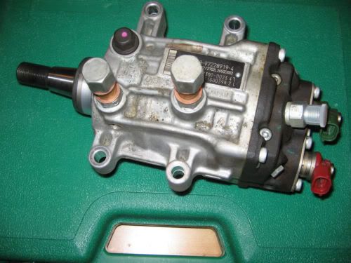

Tälläinen on tuon korkeapainepumppu,voi olla tankissakin lisäksi siirtopumppu.
